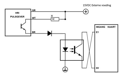

Heb je de optocoupler nu aangesloten zoals op het laatste plaatje dat je gepost hebt?
Beste,
Ik draai nu al een aantal dagen foutloos.
Iedere liter wordt Keurig met een puls geregistreerd.
Ik laat het zo nog een aantal dagen lopen, voordat ik de ext. voeding ga veranderen. schema zoals het nu is, LED voor de opto is puur voor het zichtbaar maken van de puls voor de opto. een check dus.
groet
Gerwin
Dat zit ook goed zo, daar moet je niets aan veranderen.
....., voordat ik de ext. voeding ga veranderen.
Misschien moet je dan de weerstandswaarde aanpassen, dus let daar even op.
Al kan ik het nog steeds verklaren waarom het zo werkt, omdat de collector nu aan de 0V hangt en de emitter aan E1. Het is jammer dat er zo weinig over die ingangsmodule is te vinden, ik zou wel eens willen weten hoe dat nu precies zit met die 0V en E1. Wat voor spanning dat precies is en waar die opstaat.
Brand de led bij E1 "als het op E1 zit tenminste" net zo fel nu via de optocoupler als dat je hem doorverbind met een draad?
