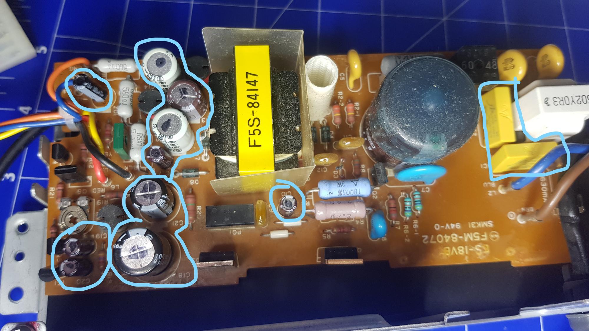

Ik heb alle nog een keer gecontroleerd en ik kan niet anders concluderen dan dat polariteit van de elco's klopt. Op de foto heb ik alle elco's die ik vervangen heb blauw omcirkeld. Ook de onderkant gecontroleerd op kortsluiting bij de soldeerpunten. Kan daar niets vinden.

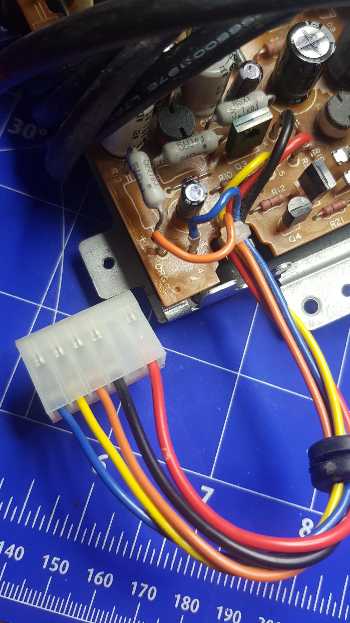

Wat betreft kortsluiting; dit meet ik nog op de uitgangen:
Zwart: BLK
Rood: RED
Geel: YEW
Blauw: -12V
Oranje: +12V
(zie foto)
Zwart-Rood: ~140 ohm
Zwart-Geel: open
zwart-Oranje: ~560 ohm

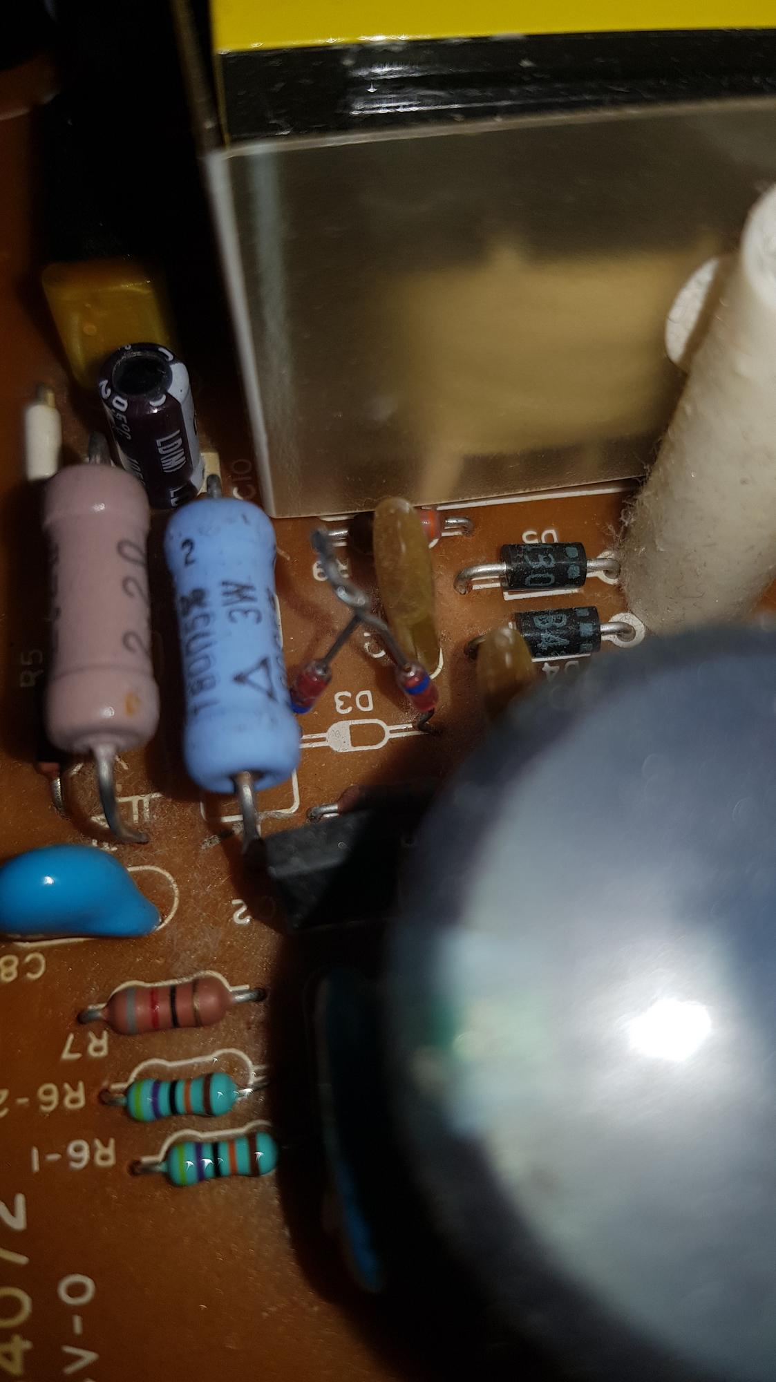

Wat is er met diode D3 aan de hand? Die ziet er op de foto een beetje raar uit.
Ja, ik zie het. Het zijn twee diodes achter elkaar gezet. Heb ik niet gedaan. Lijkt alsof er al eerder aan gerepareerd is.
Ik denk dat deze modificatie is uitgevoerd door de fabrikant zelf.
Zelf ook vaker meegemaakt.
10 schakelingen gemaakt. Eentje start niet altijd op. Wat blijkt: een diodedrempel van 0.6V is soms niet genoeg om het circuit te laten werken. Dan twee diodes in serie, dan is 1.2V typical. Dan werkt het wel.
Deze modificatie is achteraf als rework doorgevoerd.

Er is nog een oplossing in de vorm van een externe voeding.
De +12V en -12V weten wel nu nog weten wat de massa is en de andere 2 spanningen. Ik gok dan op +5 en -5. 3,3V zou eventueel ook kunnen maar is toch iets meer voor moderne computers.
Let op met zwart het is voor de hand liggend dat dit massa is maar controleer dat nog even.
Voor de overige spanningen zou je even naar de schakeling erachter moeten kijken naar welke IC's die gaan en dan in de datasheet opzoeken op welke spanningen deze horen te werken.
Gelukkig staat het er gewoon bij.
Zwart: massa
Rood: +5
Oranje(bruin?): +12
Blauw: -12
Geel: SD, wat dat ook moge wezen., Ik kan niet zien of er op de bovenkant van de print iets begrijpelijkers staat.
heb ik juist C1, C2, C10, C12, C13, C14, C15, C16, C17, C18, C19 en C20 allemaal vervangen voor nieuwe
Verwarrend maakt dat C12 op de laatste foto niet om cirkelt en geen elco is.

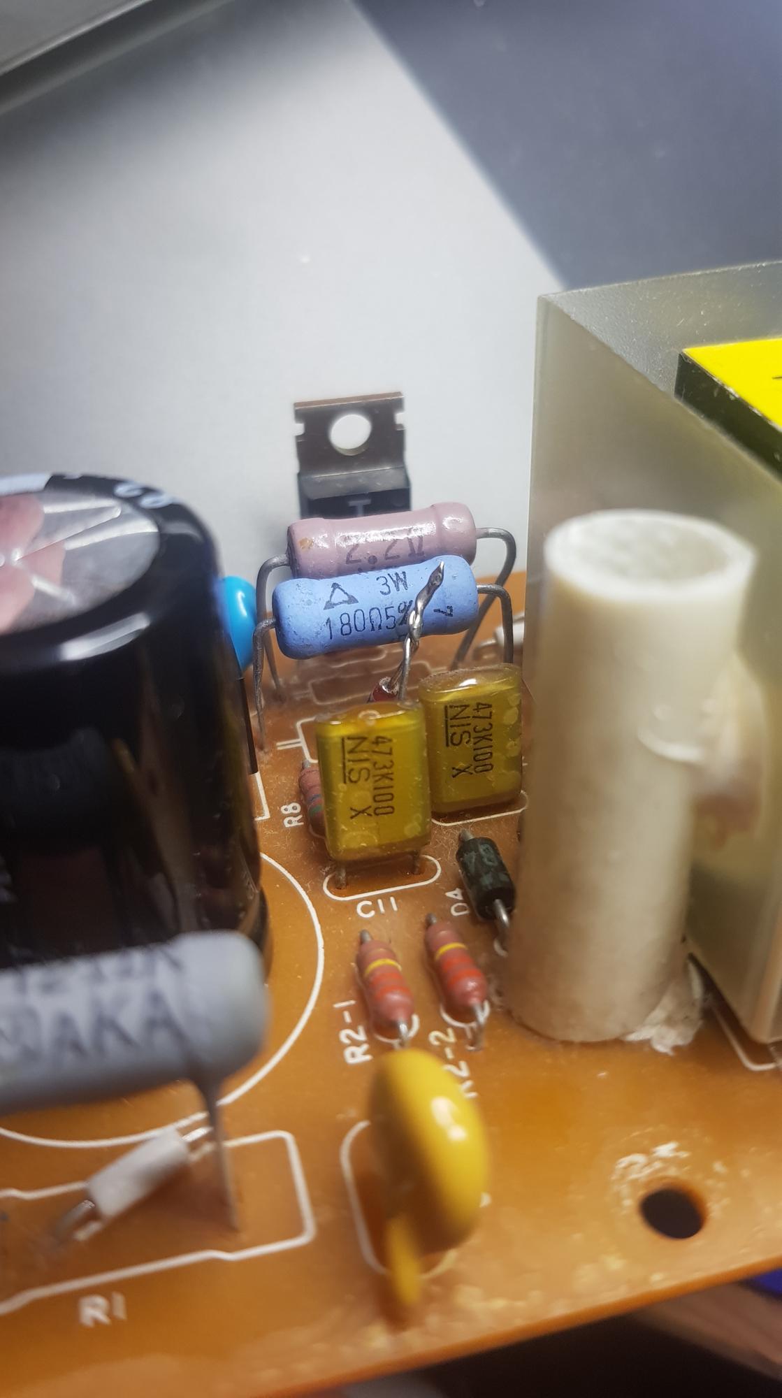

Teken het stroomkringschema eens uit, zomaar wat onderdelen gaan vervangen is niet hoe je efficient iets repareert.
Ook R7 is nog goed (80K)
Even voor de duidelijkheid, bedoel je 80Ω of 80kΩ Op foto te zien grijs rood zwart, 82Ω
C11, C12 opschrift 473K100 47000pF 47nF 0,047uF

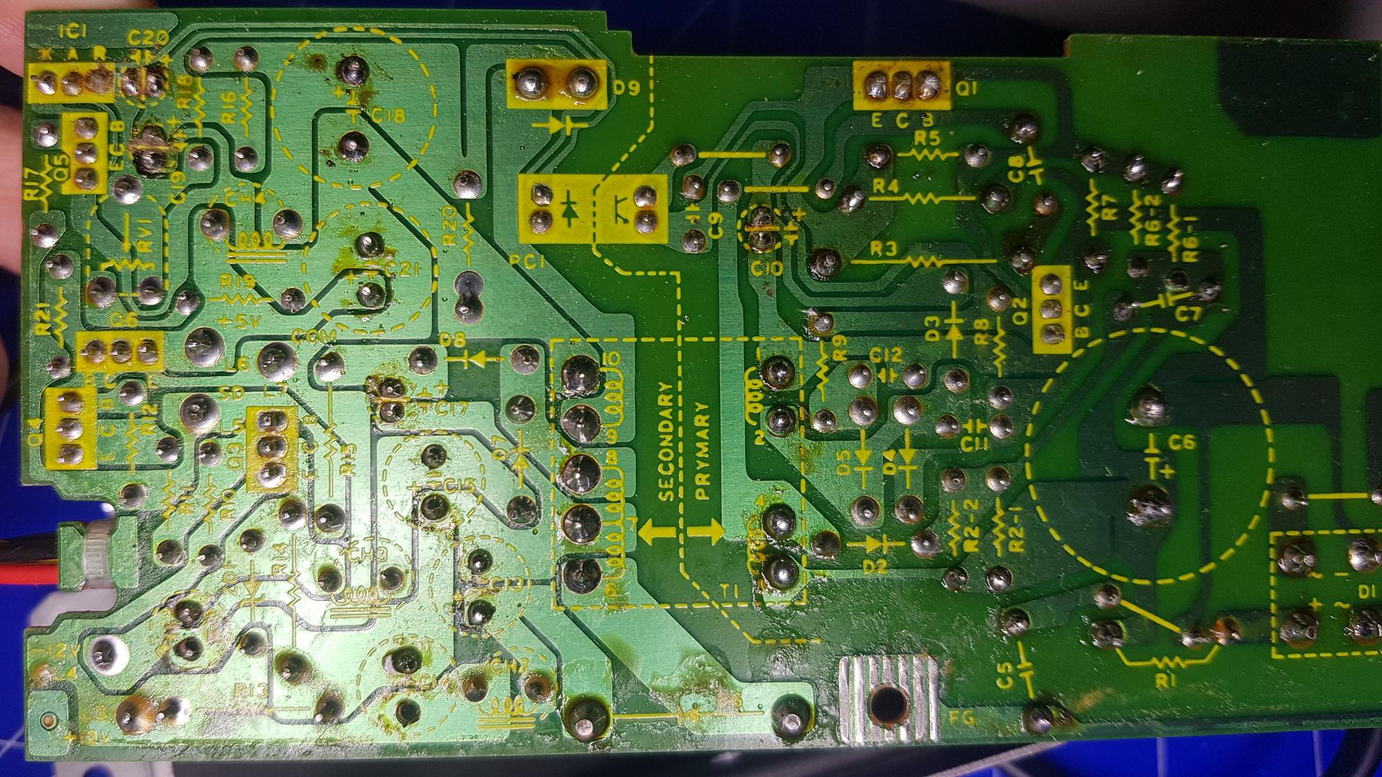

Op de onderkant van de print staat de symbooltjes van de spoelen afgedrukt, 6 en 8 heeft een middenaftakking 7
