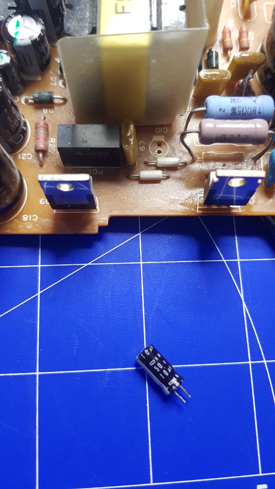

Vanochtend natuurlijk gelijk de weerstanden gehaald. De oude er netjes gehaald, nu zitten er twee fonkelnieuwe 470K weerstanden in.
Alles dichtgemaakt, aangezet, gemeten op de uitgaande draden en tot mijn grote verrassing... niets. Ai... jammer. Maar toch een probleem opgelost.
Ik heb gelijk R7 en R7 gecontroleerd, die zijn nog goed.
Vraag is alleen, wat is logisch om nu te controleren?
Oude transistor weer even terug ?

Goed plan, gelijk maar teruggezet. (maar bracht geen verandering)
Elcotje aan de primaire kant van de opto al nagekeken, C10?
Ga ik gelijk controleren!
Ondanks dat we het nog niet hebben gevonden, is dit wel heeel leuk om te doen. Leerzaam ook!
Op 4 september 2020 14:10:27 schreef Dominic:

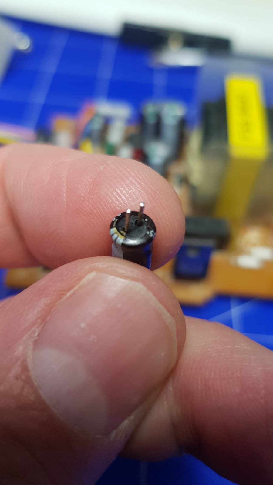

Deze lijkt inderdaad defect. Hij meet in ieder geval niet goed door en aan de onderkant lijkt er sprake te zijn van lekkage. Zie foto's.
Nu heb ik hier thuis alleen een 100V-10uF elco liggen, en geen 50V-10uF. Nu kan ik nog een tripje naar de electronicawinkel maken, of zou 100V ook goed zijn? (misschien moeilijk te zeggen)
Als het qua afmetingen past mag er ook gerust 100V in, liefst zou ik er wel een 105 Graden Panasonic of zo in zetten.
Maar om te testen prima.

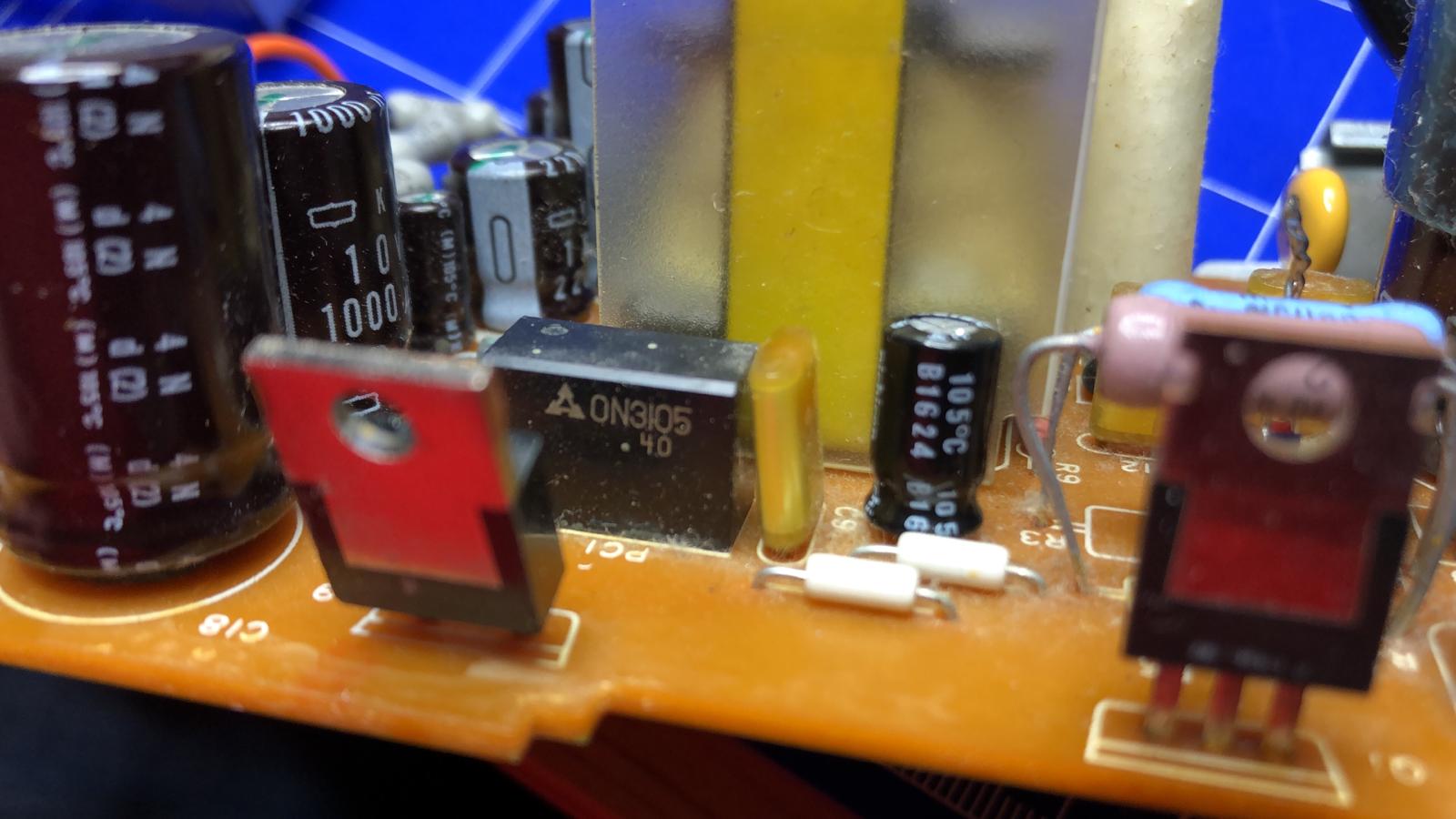

Koude las? Op de foto'tjes lijken bij voorbeeld R3 en R4 slecht gesoldeerd?
Op 4 september 2020 16:56:01 schreef MJN:
Bedankt voor de tip! Gelijk even doorgesoldeerd

De optocoupler (PC1 op de foto) wordt dus gebruikt als terugkoppeling van laag naar hoogspanningsgedeelte omdat ze op die manier toch galvanisch gescheiden zijn. En als de led in de optocoupler nooit aangaat of altijd aanstaat, krijg je nooit een oscillatie/terugkoppeling (in dit geval naar de basis van Q2 volgens mij).
Nu dan even de vraag hoe de optocoupler te controleren.
Als ie in het circuit zit, kan ik over de laagspannings/led kant meten of daar een spanningsverval te meten is. Dat zou dan in ieder geval betekenen dat de led brandt. Als daar geen spanningsval is, dan zou ie kortgesloten moeten zijn. En dit zou ik ook met de scoop kunnen doen, en dan (als ie werkt) een puls moeten zien toch?
Dit is niet helemaal waar. Ik heb het wel zo gezegd. sorry.
De opto geeft alleen een regelspanning door die evenredig is met de uitgangsspanning. En die regelspanning bestuurd dan weer de oscillator. Met een terugkoppeling zouden dat puljes moet moeten zijn. Dat heb je weer wel met een extra wikkeling op de trafo.
Een opto doormeten is niet heel makkelijk. Maar je kunt even over de collector emittor uitgangen de ohmse weerstand meten.
