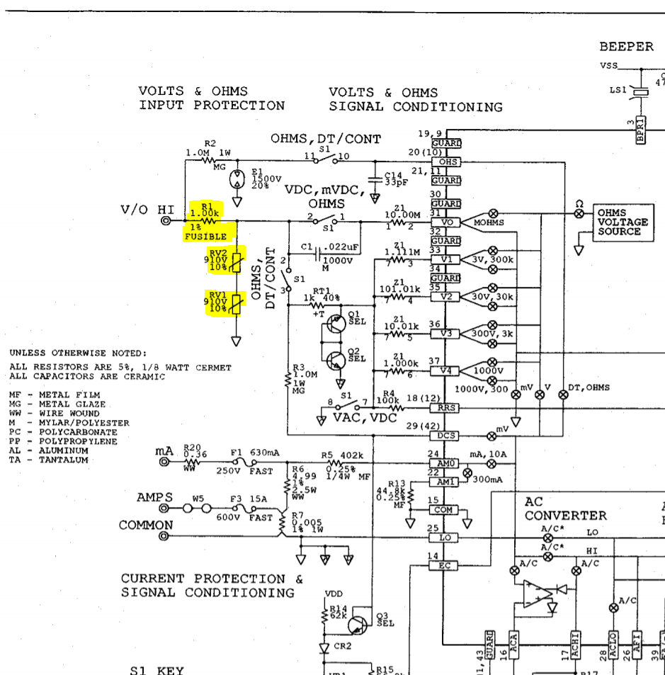

Beste,
Heb hier een Fluke 23 van een collega liggen. De meter is naar zijn zeggen uitgeleend aan een derde.
Bij terug gave bleek de Fluke niet meer te meten. Hierdoor heeft die collega ook nog een oplawaai gekregen, omdat hij in de veronderstelling was dat er geen spanning op stond op zijn installatie...
Maargoed, het ding ligt nu bij mij op de werkbank, open gemaakt.
Wat ik heb gedaan:
Zekeringen gecheckt: okee
De draaischakelaar schoon gemaakt met isopropanol
Helaas nog geen steeds geen meting.
Nu heb ik de ervaring dat Flukes vrij goed tegen mishandeling kunnen, dwz op diodestand per ongeluk spanning meten, dat soort dingen.
Op spanningsmeting doet ie niks.
Weerstandsmeting ook niet.
Diodestand, blijft ie doorpiepen.
Iemand een idee?
Er zitten twee varistors en een fusible resistor in het ingangscircuit. Misschien is dat kapot gegaan? Schema https://manualzz.com/doc/6275276/fluke-77--75--73--70--23--21-series-i…

Wat @Raaf al meldde de fusible resistor al gecheckt?
Hartelijk dank! De dc meting werkt iig weer, een defecte fusable 1 k weerstand ligt eruit. Nu opzoek naar een vervanger.
Dat kan een probleempje zijn. Ik kon zo gauw geen geschikte vinden.
Fluke partnumber 832550
1kΩ 1% 2W 100ppm flameproof fusible Metaalfilm
Vishay heeft een gelijkend type maar die is 5% tolerantie.
Bij een Fluke verkoopadres in de buurt bestellen en afhalen kan ook dan betaal je geen verzendkosten.
