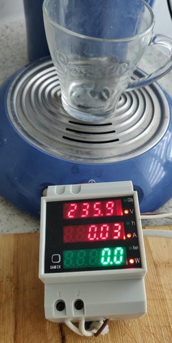

Gewoon eenmalig alle apparaten in huis nagaan en het verbruik meten. Deze goedkope metertjes uit China doen ook laag sluipverbruik. Ter illustratie een Senseo die permanent onder spanning staat, die doet 30mA in rust. In werking kan je zelfs de cosinus phi aflezen!
Meten gaat door een stroomtrafo, een draad van de verbruiker door het gat in de behuizing te stoppen.
Iets universeler is er een verdeeldoos achter te maken zodat een willekeurig apparaat met stekker aansluiting te meten is.
