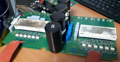

Het probleem is gevonden. Een van de IGBT's was kapot, continue geleidend. Dit werd tijdens de tests in de opstart opgemerkt en daardoor start de inverter niet.
Aan de verkleuring van de koelpasta te zien is het blok IGBT's ook flink warm geweest. De inverter test alleen bij inschakelen. De fout zal dus in bedrijf opgetreden zijn, niet tijdens in of uitschakelen.
Het is een inverter voor 3 strings. Ondertussen werkt hij weer op 2 strings door een paar onderbrekingen te maken.

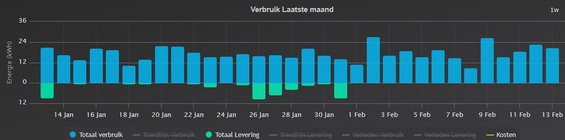

Zie bijlage uit Domoticz.
Als ik de omvormer opstart, of de noodknop aanzet, dan hoor je de grote relais opkomen en deze blijven op, de onderste relais hoor je opkomen en vallen vervolgens weer af.
