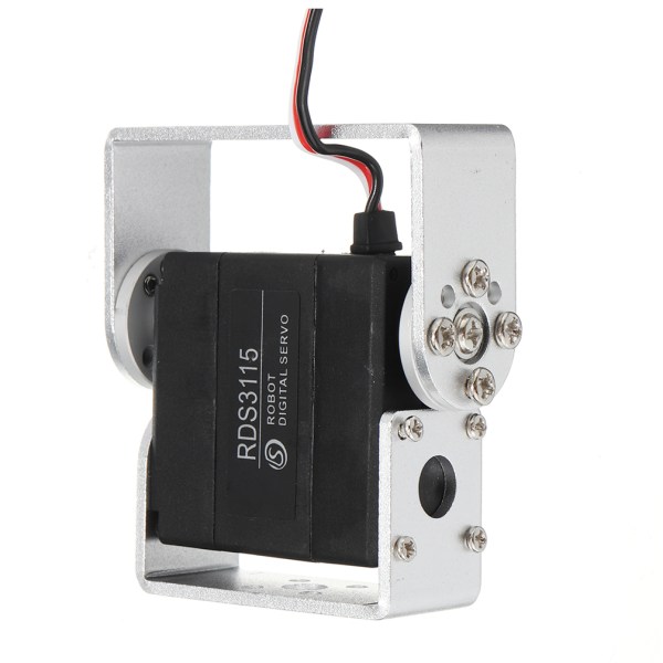

Servo met dubbele as
Zag iets voor servobeugel in U-vorm
met aan twee kanten een as (double shaft).
Wilde zoiets 3d printen om 2 servo's te koppelen.
Dacht gewoon 2e as printen als asje met voetje
en deze op de servo lijmen, en U-vorm erop klikken.
Werkt dat of moet het anders?

Dit idee, 1 van de 2 assen is actief
de ander draait gewoon mee.
Dan moet er één gespiegeld worden, en ik ben bang dat modelbouwservo's het niet altijd goed genoeg eens zullen zijn over de positie. Dan gaat ze elkaar tegenwerken.

Twee servo's koppelen word ruzie, maar dit is maar één servo.
Excuses, ik las er overheen. Servo's zoals ik ze ken draaien niet zo licht.
Een servo omgekeerd (van buiten af) aandrijven is geen goed idee, daar zijn ze niet voor gemaakt.
Het geeft veel frictie/slijtage aan de tandwielen en loopt daarbij ook erg zwaar...
Lambiek
Het wordt gewoon een draaipunt, zou niet weten waarom dat niet zou gaan.

Zoals ik al eerder zei, geen ervaring mee. Maar dit wordt wel vaker gedaan bij een robotarm of bij pan en tilt om bijvoorbeeld een camera te bedienen.
Ook kun je twee sevo's koppelen als je meer vermogen nodig hebt en daar heb ik wel ervaring mee.

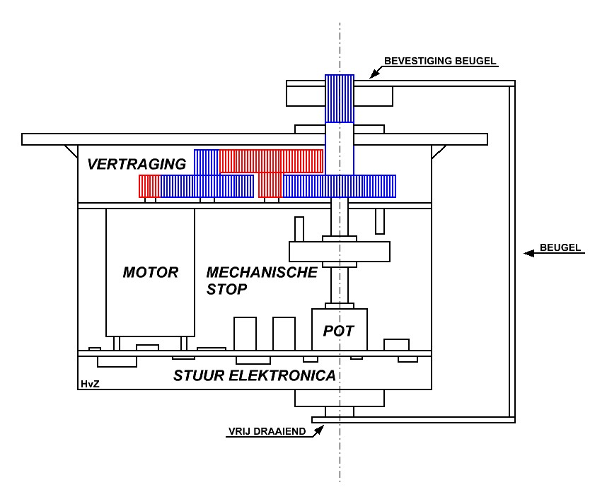

Maar wat is er nu zo moeilijk aan. Als je zorgt dat het loze draaipunt in lijn ligt met de uitgaande as werkt het gewoon. Dus wat is het punt nu?

Wat jij wil is dit.
Dan moet je dus een vrij draaiend punt maken aan de onderkant van je servo. En dat punt moet in lijn staan met de uitgaande as van de servo.
En als je het zo doet, hoef je niets te inverteren of om te polen.
