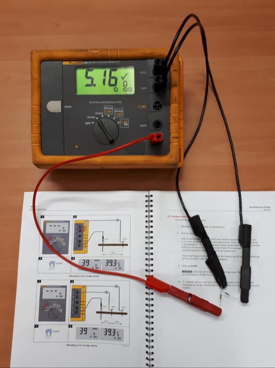

Om de meetopstelling te verifiëren, de testelektrode van de voltmeter 10% naar de aardelektrode brengen en in tweede instantie er 10% van weg . Bij stabiele grond zal dit weinig invloed hebben .
Mooie proef en wat de opstelling betreft zie ik ook geen problemen. Ben wel benieuwd naar het resultaat met een gekalibreerde aardingsmeter.

Zo zou je een aarding kunnen meten, maar waarom zet je de hulp-electroden in een lijn?
Het is belangrijk voor een juiste meting dat de “spanningselectrode” buiten de invloed van de andere twee elektroden staat.
Probeer eens de spanningselektrode een heel eind te verplaatsen! lieven naar de andere kant van je “te meten aardelectrode”
Als aanvulling:
In de fluke manual spreken ze enkel om een minimale afstand te respecteren. Indien je een 4 pool meting doet om de bodemweerstand te meten vragen ze zelfs nadrukkelijk om alles in lijn te zetten. Nogmaals, ik weet niet zeker hoe het intern werkt, maar mijn inziens hetzelfde princiepe: stroom sturen via hulpelektrode en spanning meten.

wel Pam, wat ik bedoel, zet je spanningsreferentie aan de andere kan en hebt van die S curve geen last meer.. en ook geen twijfel of het stuk grond wel 100% hetzelfde is over de meetzone.
juist zien dat de imaginaire schillen(halve sferen) groot genoeg zijn. bij 5 meter afstand is dat zo. Je kan altijd wat meer nemen, uiteraard.

De spanningsprobe aan de andere kant zetten zou ik niet doen. Volgens mij is de meting analoog met een vier draads meting van een weerstand. Door twee draden stuur je een gekende stroom en via twee andere draden ga je (hoogohmig) een spanning meten.
De “gebruikelijke” meetstroom vloeit tussen de aardingslus en de stroomprobe.
Waarom zou de stroom die van de andere kant van de stroomprobe (rond de aardbol :S ) naar de andere kant van de aardingslus loopt, even groot zijn als de “gebruikelijke” gekende meetstroom ?
Als de stroom rond de aardbol kleiner is, zal de R = U/I berekening (foutief) een grotere aardingsweerstand suggereren.

omdat ik de aardingsweerstand te hoog vond, is een bijkomende aardingspen in de grond geslagen en verbonden met de aardingslus.
Na meting met behulp van trafo, variac, kwam ik op een aardingsweerstand van 13.8 à 15.3 ohm.
De spreiding was het gevolg van de grootte van de gebruikte meetstroom en van de afstand tot de spanningsprobe 30m (75%) of 25m (63%) of 20m (50%)
Bij de definitieve controle door een erkende controle bureau kwam men op een aardingsweerstand van 16.2 Ohm.
Moet er wel bij vertellen dat de controle door het erkende controle bureau gebeurd is toen het al een hele tijd droog en warm weer was.
En heb je ook eens gemeten met de spanningspin aan de andere kant? :-)
