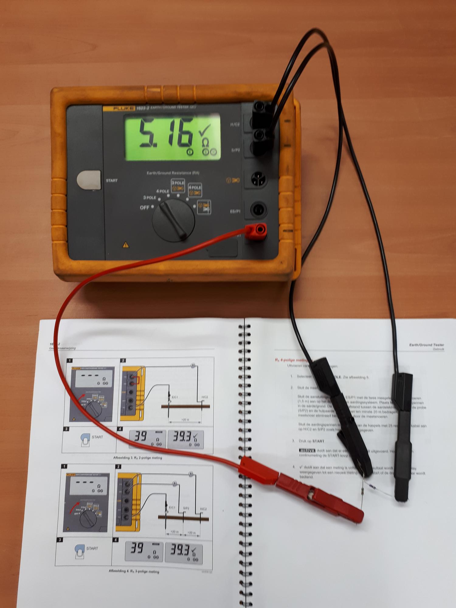

Van zo'n oud toestel kan ik geen schema posten, wel van een recent toestel. Namelijk de Fluke 1623-2. Mijn inziens werkt dit op hetzelfde principe.
De zwarte draden zijn de hulpelektroden die de grond in gaan, de rode komt op je aardingsscheider. De aardingsstaven (of lus) zijn verbonden via de grond met de hulp elektroden (zie schema 3 polige meting).
Tussen de 2 zwarte klemmen heb ik een weerstand van 22 Ohm geplaats om de weerstand tussen de hulpelektroden te simuleren, tussen de rode klem en de zwarte klemmen heb ik een weerstand van 5 Ohm geplaatst, dit om bijvoorbeeld uw aardingsstaven te simuleren. In dit geval is uw spreidingsweerstand 5 Ohm.
Intern stuurt het toestel een gekende stroom via aarding en hulp elektrode, spanning meten en de rest zal wat software en rekenwerk zijn met de wet van ohm.
Hier onder de hulpelektroden

De manier als FET het vermeld heb ik het nog op school geleerd, en in de praktijk moeten uitvoeren...
Tegenwoordig heb ik een machine die met één hulpelectrode werkt.
Dit toestel biedt ook de mogelijk om met 1 hulp elektrode te werken. Ook kan je 4 polige meting uitvoeren met of zonder meegeleverde stroomtang.
Ik weet niet hoe het met jouw toestel zit maar de 2 polige meting (met 1 hulpelektrode) geeft afwijkende waardes ten opzichte van de andere methodes, vandaar ik meestal voor 3 of 4 polige meting ga.

Dit toestel biedt ook de mogelijk om met 1 hulp elektrode te werken. Ook kan je 4 polige meting uitvoeren met of zonder meegeleverde stroomtang.Ik weet niet hoe het met jouw toestel zit maar de 2 polige meting (met 1 hulpelektrode) geeft afwijkende waardes ten opzichte van de andere methodes, vandaar ik meestal voor 3 of 4 polige meting ga.
g
Zo, als bij het laatste plaatje, mag je niet meten.
