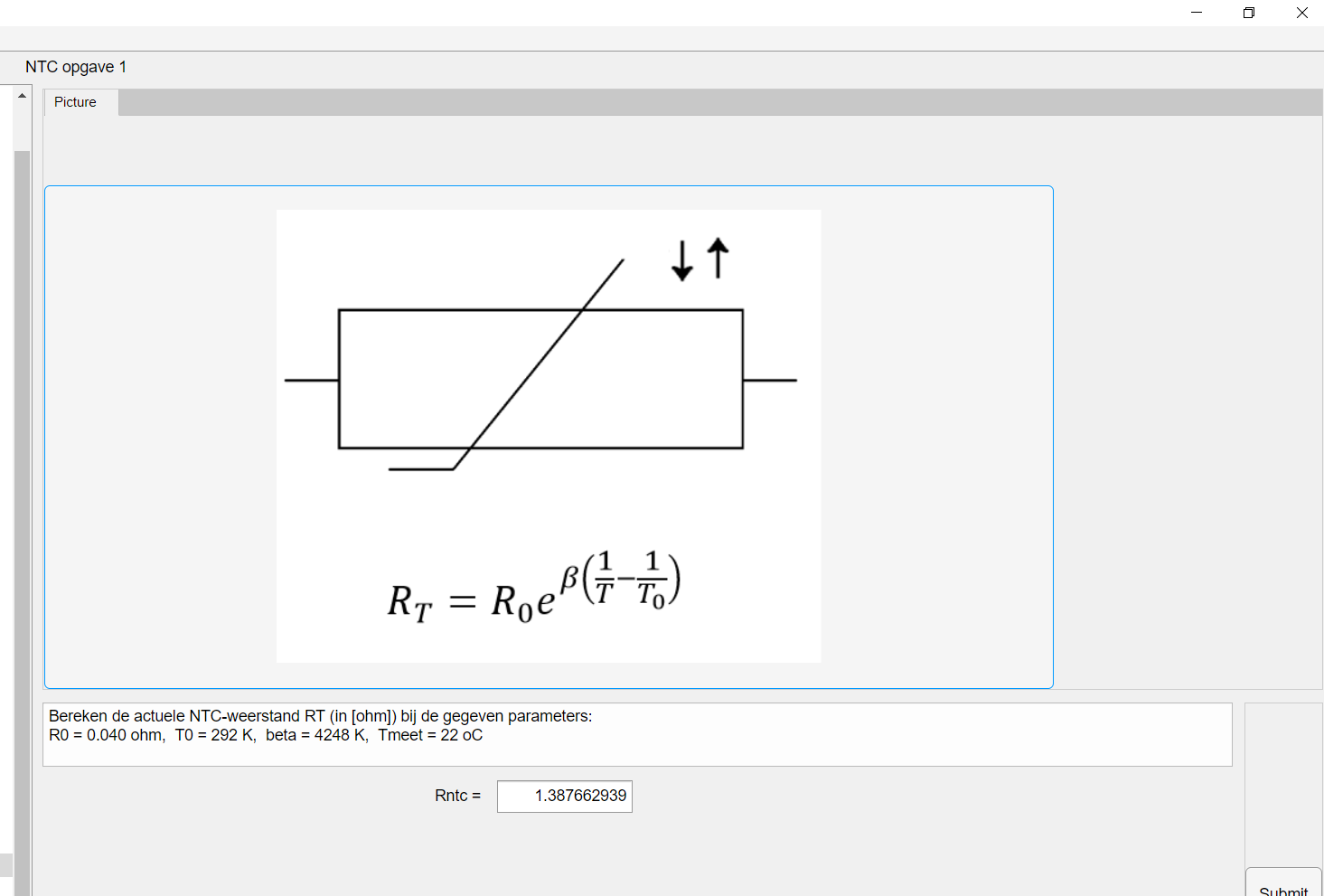

Hoi,

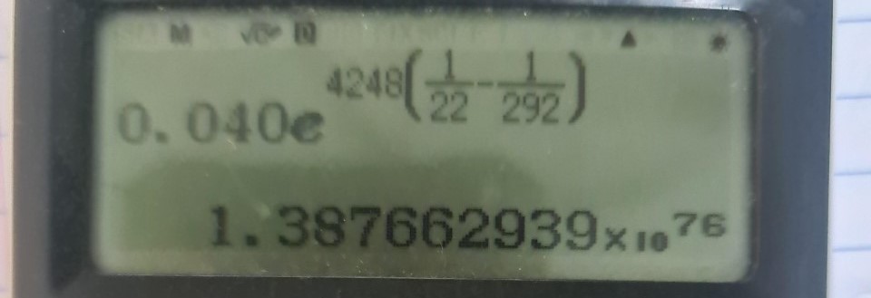

Momenteel ben ik bezig met een NTC opgave, alleen bij deze opgaven is het maar invullen in het rekenmachine. maar toch heb ik het fout. Wat doe ik fout?

Kijk, het is duidelijk dat je zelf geen idee hebt wat die formule doet, want je hebt geen les gehad. Maar als je hem nauwkeurig invult, precies zoals in je foto maar dan met de juiste temperatuur, dan moet toch het goede antwoord eruit komen.
Heeft de rekenmachine ook een teken voor vermenigvuldigen?
De ene temperatuur is in kelvin de andere in celsius. Dat kan je niet door elkaar gebruiken.
Tip: eenheden moeten hetzelfde zijn. Tmeet is in Celcius, T0 in Kelvin. Dus die moet je gelijk maken.
Het in de opgave gegeven antwoord kan zowiezo niet goed zijn.
T meet >T0 dan moet de weerstand van een NTC lager zijn.
Ik kom uit op 0.0342 ohm
top bedankt iedereen!
Ik was vergeten de Celcius om te zetten naar Kelvin. Zo doende ben ik op de goeie uitkomst gekomen!! :) Ik snap dat het niet helemaal de bedoeling om gewoon de formules in te vullen, maar ik moet alle opgaven Maandag afhebben en naast dit heb ik ook andere vakken waardoor ik niet de tijd heb om dit allemaal in een week te kunnen leren
