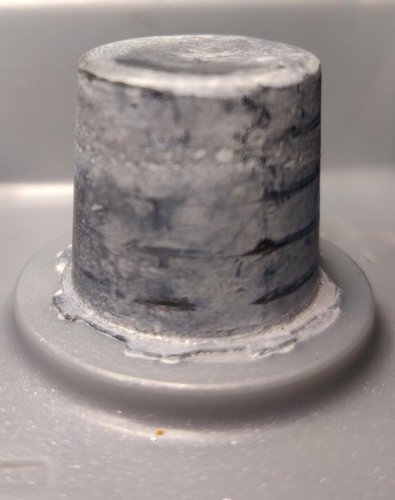

Er staat hier een reserve accu van 12V en ik vind de polen er niet fraai uitzien. Mag je dat lood licht opschuren of is het beter alleen schoon te maken? Verder is de afdruk van de klemming van de aansluiting te zien. Wat is het aandraaimoment voor zo'n soort standaard startaccu?
Even een staal/koperborsteltje erover en 't ziet er weer fris uit. Wat vaseline erop om toekomstige oxydatie tegen te gaan...
'Aandraaimoment' is er niet echt bij accu's: 't is lood, dat knijp je gewoon samen. Aandraaien tot ze niet meer met de hand te verdraaien zijn.
Mag je idd gewoon opschuren.
Er zijn zelfs speciale accupoolreinigers voor zoals deze.

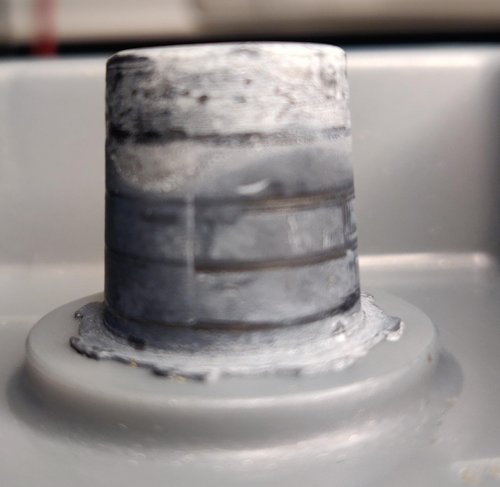

@allen De polen zijn ontdaan van de corrosie en glimmen weer! Waar mijn koperen borsteltje is gebleven, Joost mag het weten. Dus heel fijn schuurpapier genomen zodanig dat de oxide er net vanaf was. De open klemspanning is op de kop af 12.55V Als de accu ooit gemonteerd wordt in de bolide zal ik er wat vaseline op smeren. Op de plekken waar de pool wordt vastgezet zal dat de vaseline wegdrukken? Mijn vader deed er pas vet op nadat die de poolklemmen erop had gezet.
Ja hoor. Het metaal drukt er zonder meer doorheen. Achteraf is leuk, maar... zulke dunne vingers heb ik niet. 'Bloemkool' is een veel betere isolator dan dat kleine beetje vet wat wellicht nog ergens in de weg zit.
Ik zou er nu al vaseline op smeren. Voorkomt nieuwe oxydatie.

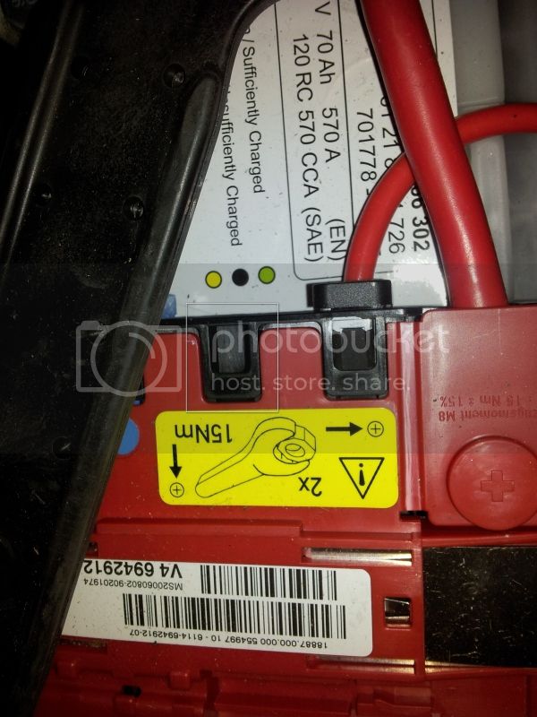

Ik vond hier een link die 15 Nm opgeeft als vastdraaimoment. Blijkbaar borgen ze de bout moer met een tweede??

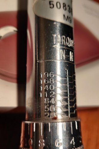

Hmm, ik ga zo even kijken in het hok of mijn momentsleutel zo laag kan!

De accu heeft vochtig gestaan in een bak waar wat bidon kraanwater in is gemorst. Maar de accu is in verder in goede staat.
ps. de momentsleutel uit het hok is niet geschikt en gaat minimaal op 28Nm

15nm is niet veel, standaard steeksleutel erop en met 2 vingers een beetje kracht zetten. Een dop op een sinas fles draai je ook niet stuk lijkt me, dat 'voel' je wanneer hij vast zit. Als die klem goed aangedrukt op de pool zit kun je hem nauwelijks bewegen. Ik heb in m'n oldtimer de klem handvast op de pool, wil hem ten aller tijde zonder gereedschap los kunnen trekken.
