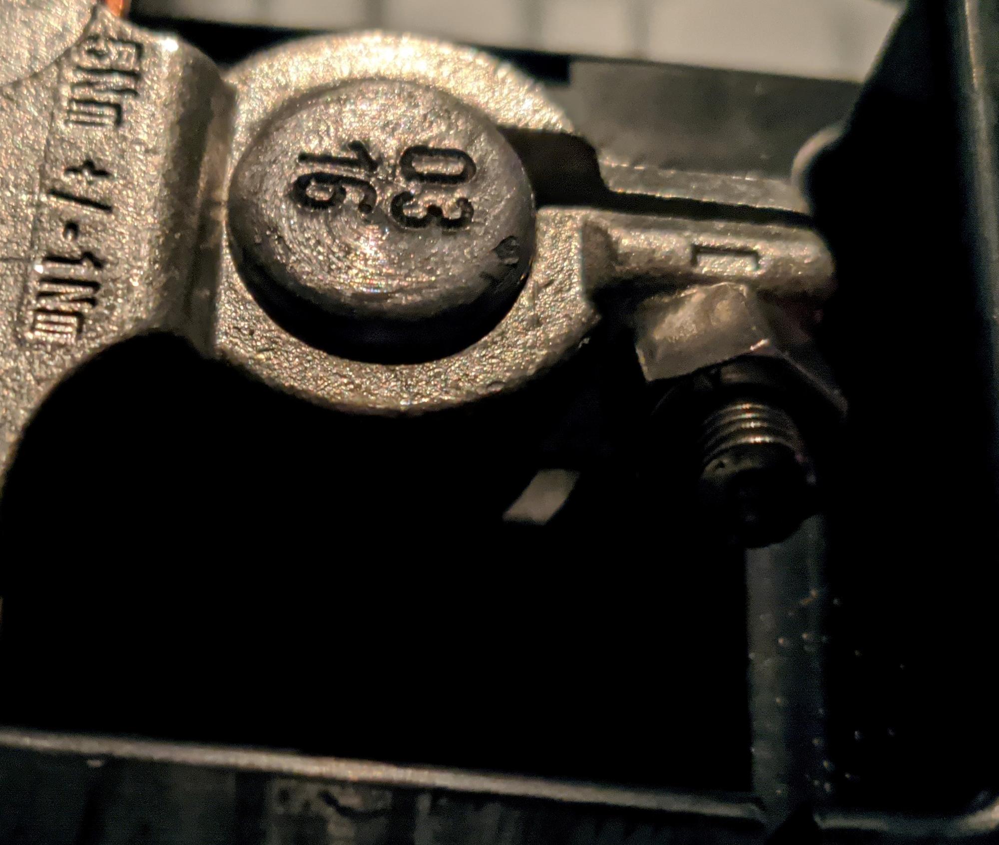

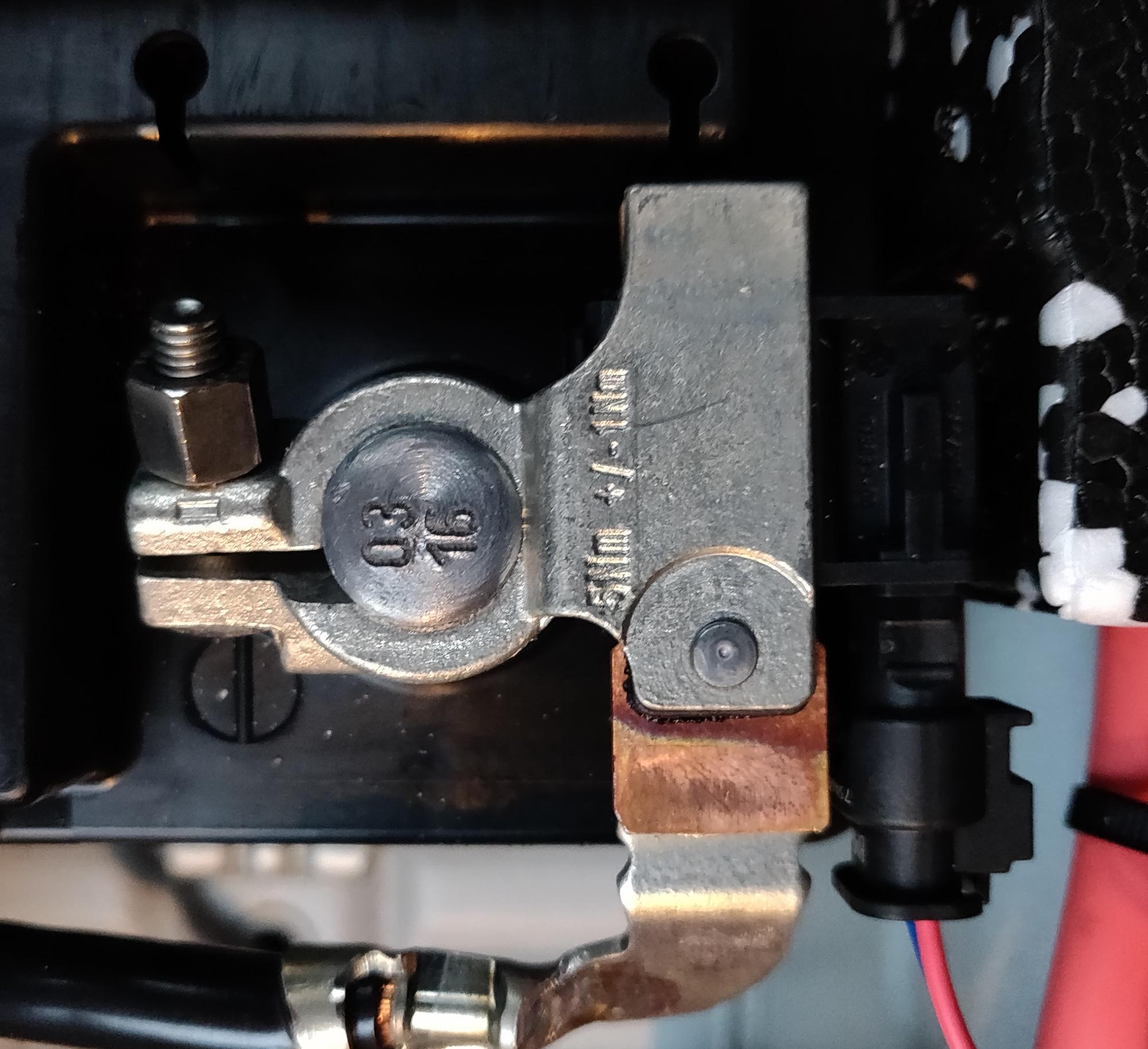

Ik heb t net even nagezocht, de accupolen van een gangbaar model zitten met 6-9 Nm aangehaald.
Deze vind dat het 5Nm mag zijn met een tolerantie van +/- 1Nm
Kon nog net een bruikbare foto maken met de phone. Werk je bij Nedcar?
Ik heb een Mazda met vergelijkbare klem, volgens werkplaatshandboek ook 5 (of 6) Nm.
Net zo vast dat je de klem niet om de pool kunt draaien lijkt me voldoende.

Op 11 december 2020 17:11:16 schreef Henk H.:...volgens werkplaatshandboek ook 5 (of 6) Nm.
Ah, ik vond die 15Nm al tamelijk ruig.
Das wel een klem met een klein boutje om m dicht te klemmen natuurlijk. Ik denk dat die M5, dat zal t ongeveer zijn, niet veel meer kan hebben. Een old-school klem heeft een dikkere bout, maar voor een elektrisch goede verbinding is het kleine boutje voldoende.
Het is M6, sleutelwijdte 10.
Zeker voor een M6 boutje - 'klassieke' accuklemmen deden nog M8 en zelfs dan is het veel.

@Raaf: leuk, dat aanhaalmoment op die klem. Maar... een momentsleutel is doorgaans een dopsleutel. Hoe krijg je daar in vredesnaam een dop op? Dan zit de bout verkeerd om in de klem...
Die snap ik niet, @Eric: een momentsleutel heeft toch doorgaans een vierkante kop precies om een of andere dop op te klikken? De mijne is 3/8" maar ik zag ze ook al in 1/4" en 1/2".

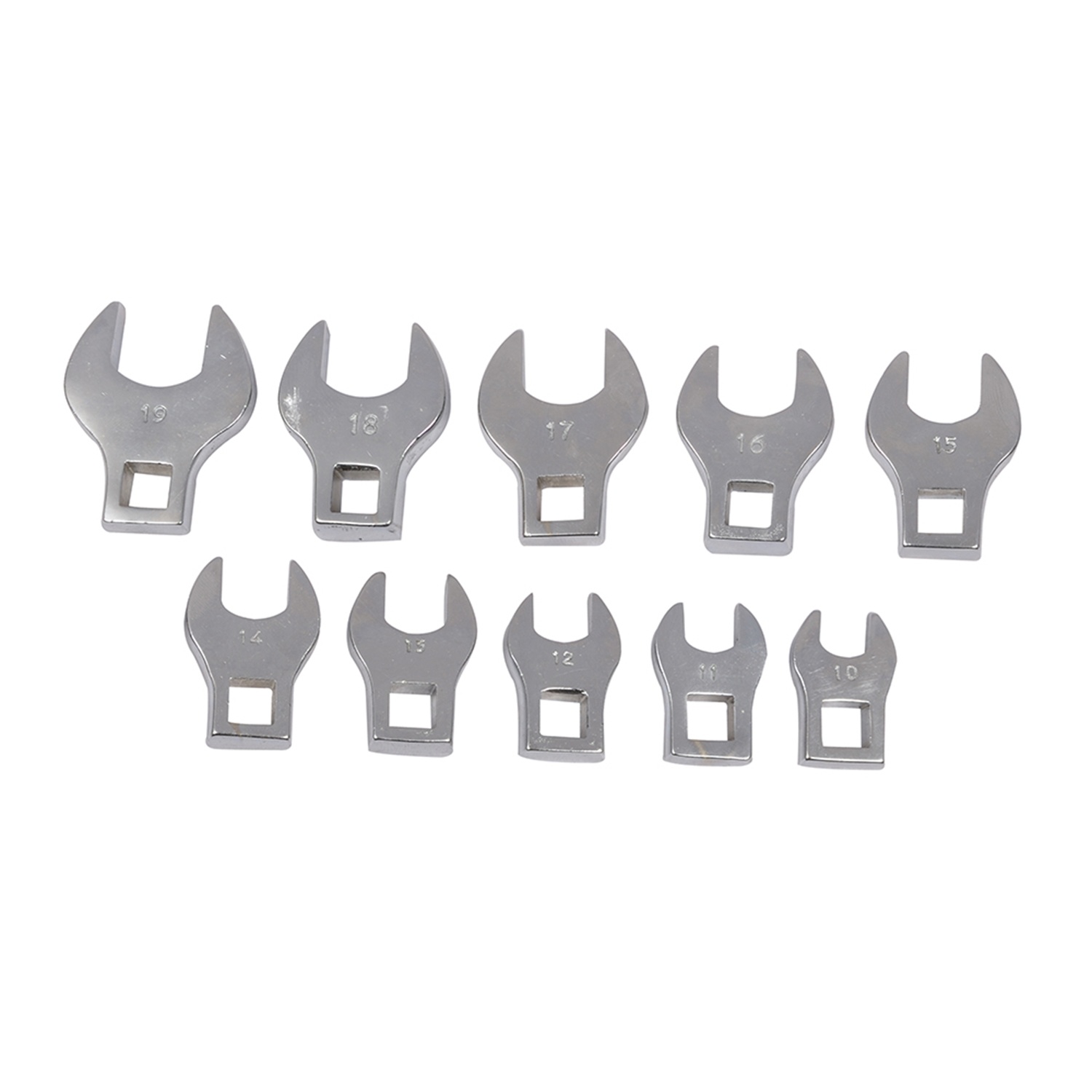

Op 12 december 2020 09:12:26 schreef EricP:
Momentsleutels kunnen ook uitgerust zijn met steek attributen.
De zg kraaiepoot.
Daarmee lukt het wel.
Ik gebruik dat regelmatig bij sleutelen aan boord (aan allemachtig grote diesels en zo).

@bfm: kijk ff naar het fotootje wat RAAF12 eerder poste. Die dop krijg je wel op de sleutel. Maar de dop niet op die moer... Er zit een stuk accu in de weg!
@Jinny: die dingen ken (en heb) ik, maar niet in combinatie met een momentsleutel. Je draaipunt verandert en daarmee dus ook het moment. Al zal het procentueel wel niet de moeite waard zijn, dat is dan ook weer zo...
Overigens zie ik dat ook nog niet lekker passen op de moer uit het plaatje van RAAF12. Ik zou daar toch voor een ringsleutel opteren... Maar goed... andere discussie.
Ah, nu zie ik wat er bedoeld werd, EricP. Maar die montage lijkt er toch op te wijzen dat men niet uitgaat van aantrekken met de momentsleutel, tenzij een zeer specialistische (Citroën was ooit berucht voor het ruime assortiment aan merk- en zelfs model-specifieke werktuigen die vereist waren).

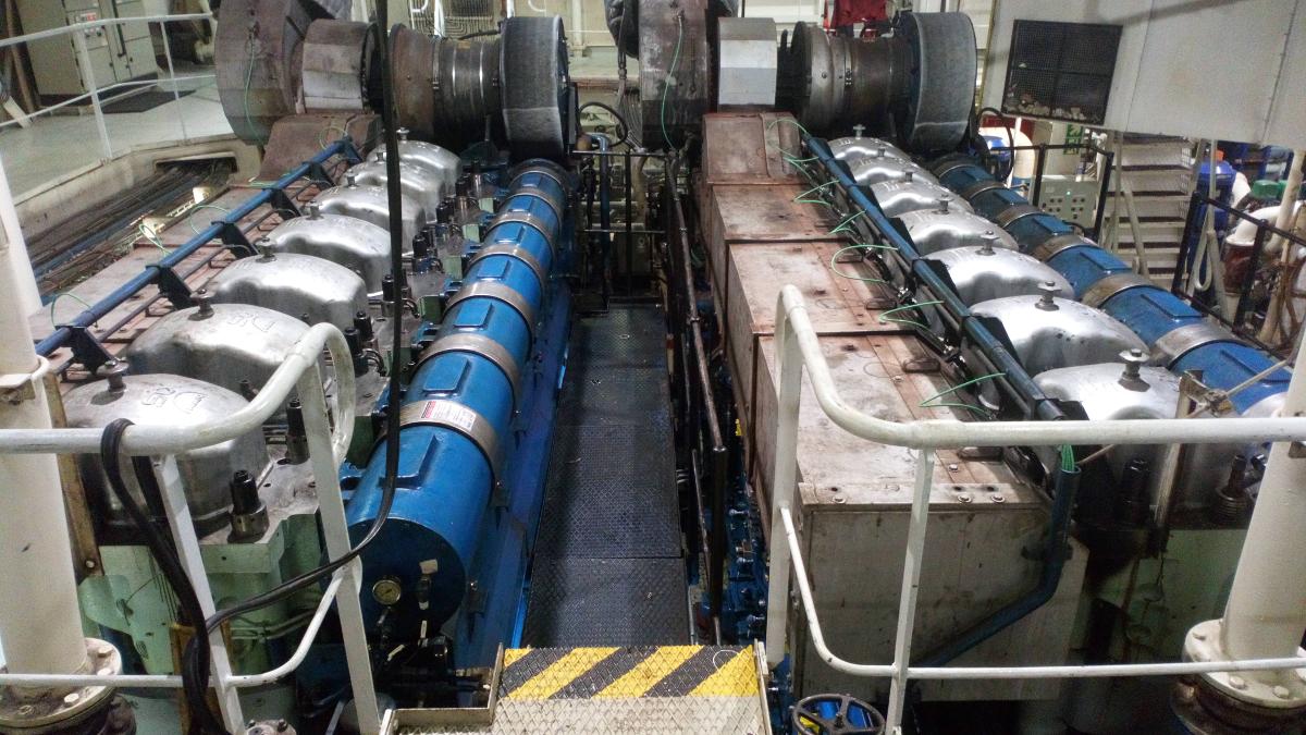

Ze worden inclusief aangegeven moment in de werkplaatshandboeken opgegeven.
Op sommige plekken kan je niet anders.
We spreken nu wel over dit soort machines.
Onder het blauwe inlaatluchtkanaal kan je niet anders.
Iets ruiger dan de eerste de beste VW Golf zeg maar.

Jinny
Lucht op de zuigers.....
Btw, de 24V draait op een paar accu's, als het accuklemmetje losschiet hebben we dood schip..
[Bericht gewijzigd door Jinny op (67%)]
EricP
mét CE
Dood schip... Beroerd. Maar deze machinekamer lijkt me klassiek genoeg om voorzichtig aan aan te nemen... dat de motor dan gewoon blijft draaien...
Jinny
Ha, nope.
Helaas is de governor 24V gevoed en zonder 24V slaat alles uit.
20k aan pk dood.
Een elec wilde de conditie vd accu's bepalen, dus hij haalde de acculaders los om te kunnen meten na een poosje.
Dat resulteerde in een bank die uitviel, en gezien de tweede bank niet snel genoeg kon bijregelen smoorde die ook met als gevolg, drijven....
De accu's waren ruim rot.
Dat de zut werkte was omdat er normaal altijd een vd 5 (incl noodgen) generatoren draait en dus de laders altijd spanning hebben.
nieuwe accus en het probleem was achter de wagen.

Jinny: met een kraaienpoot op de momentsleutel klopt het aandraaimoment niet meer, je introduceert immers een hefboom tussen het aan te draaien onderdeel en de aansluiting van de momentsleutel.
Sorry, iemand anders had al overeenkomend gereageerd.
Nee hoor, als je goed kijkt zie je dat de bout onder een hoek staat, je dopsleutel gaat gewoon over de accu heen.
Toen ik nog aan mijn eigen auto's sleutelde had ik geen momentsleutel maar ik werkte met een veerunster. Lengte van de ringsleutel meten, beetje rekenen, sleutel op de moer, haak van de unster door de andere ring en trekken met het berekende aantal kilo's.
Hmmm, als ik dit zo lees word ik toch licht ongemakkelijk. Een paar weken geleden heb ik een nieuwe accu in m'n auto gezet en daarbij had ik de gedachte: "die polen zijn van lood en dat zou wel eens kunnen vervormen na verloop van tijd waardoor de klem losschiet". Dus ik heb die dingen als een aap aangedraaid. Sleutel er op tot die niet verder ging en dan nog een rukje extra...
Op 12 december 2020 16:31:21 schreef Shiptronic:
[...]Nee hoor, als je goed kijkt zie je dat de bout onder een hoek staat, je dopsleutel gaat gewoon over de accu heen.
Klopt, plaats zat om aan te draaien volgens mij doen ze dat in de fabriek elektrisch met een begrensde tol op het juiste aantal Nm. Zo monteren is ook wel netjes. Bouten en moeren plaatsen dat je er makkelijk bij kan. Servicefreundlich noemen onze Teutoonse buren dat!
