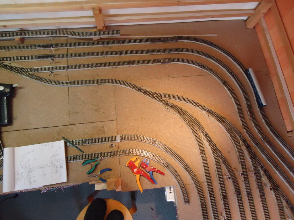

daar aarzel ik een beetje, vooral om jullie niet teleur te stellen. Het gaat mij vooral om de elektronica rond de treinbaan. Ik ben begonnen met het onderste niveau, een groot opstelterrein. De hele beveiliging, de spoorkeuze, de vertrektimer en de wisselbediening ben ik aan het bouwen en testen. Als dat allemaal draait, kan ik met een volgend niveau beginnen en een compleet rondje leggen en dus gaan rijden.
De bovenste foto toont de ingang van het opstelterrein
de tweede is de uitgang
Mooi, wel een ingewikkeld kluwen waarmee ik mij ook afvraag hoe dat allemaal wordt bediend?
Ik zie daar ergens een knop Auto/Hand, zit daar een of andere computer achter?
nee geen andere computer of Arduino, weet je nog wel?
Bij automatisch is er een schakeling die elk "vertrekspoor" steeds een puls geeft, en als daar een trein staat en het volgende blok is vrij, dan mag daar een trein vertrekken. Anders gaat de puls naar een volgend vertrekspoor. De puls is op basis van een 10-teller. Nog niet in de praktijk getest. Mocht het niet werken, kom ik hier weer terug :P
Je ziet trouwens ook een NX-knop. Ik kan elke wissel afzonderlijk bedienen. En via de NX-knop kan ik een spoor kiezen dat dan op basis van een diodematrix de juiste wissels goed legt.
