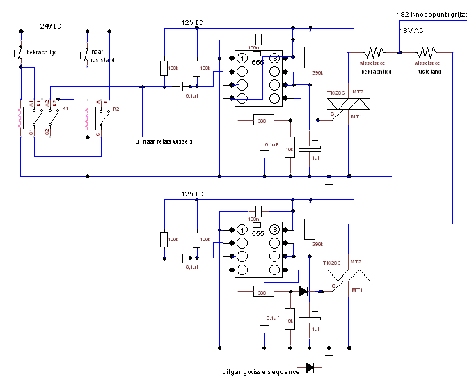

enige tijd geleden heb ik met jullie hulp een schakeling gemaakt die met een NE555 een puls van 0,5 sec opwekt die de wisselspoel via een triac aanstuurt.
Werkt prima, maar deze week gemerkt dat hij zo storingsgevoelig is dat na inschakeling, na enkele seconden meerdere wissels aangestuurd worden, de triacs worden aangestuurd (ze worden warm).
Ik heb over de 12V een elco geplaatst, werkt niet. Alle C'tjes zitten er in. Wat kan er nog meer aan de hand zijn?

Het actuele schema heeft dus geen draden aan de onderzijde, dat was nog de versie van mijn eigen ontwerp zonder C naar pin 5. In jouw ontwerp is die C ingetekend.
De 10 wissels die door deze print worden aangestuurd hebben inderdaad een 4017 (10-teller) om als eerste alle wissels in een vaste stand terug te leggen. Dat verloopt vlekkeloos. Dan na ongeveer 15 sec schakelt de 4017 uit en zou daarmee de inkoppeldiode ook geen enkele functie meer hebben. En dan een paar sec later begint de instabiliteit.

dus aan die weerstand ligt het niet. Bovendien, dat zou dan kunnen storen op één van de wisselspoelen, niet op beide. Dan lijkt het er op dat het stoorsignaal uit de beide 555 komt, die elkaar beïnvloeden?

Sorry, het schema van de start is dus (nog) niet juist, het schema van Fatbeard is wel de juiste.
Tja als je verkeerd getekende schema's toont mag je u aan alles verwachten ;)
Nog iets over die schema's, gebruiken zowel de 18Vac en alle DC spanningen dezelfde GND of is dat ook een tekenfout?

Veel triac's werken niet in het 4de quadrant waaronder ook uw TIC206.
Moest je met de scoop eens meten over de spoel dan heb je maar een enkelfasige gelijkrichting en dus DC over uw wisselspoel.
Maar dat zal niks met uw storing te maken hebben denk ik.
Al eens gedacht aan een snubbercircuit over de triacs en die 680R vervangen door 2x330Ω met in het midden een 100n naar de GND, een soort T filter ;)

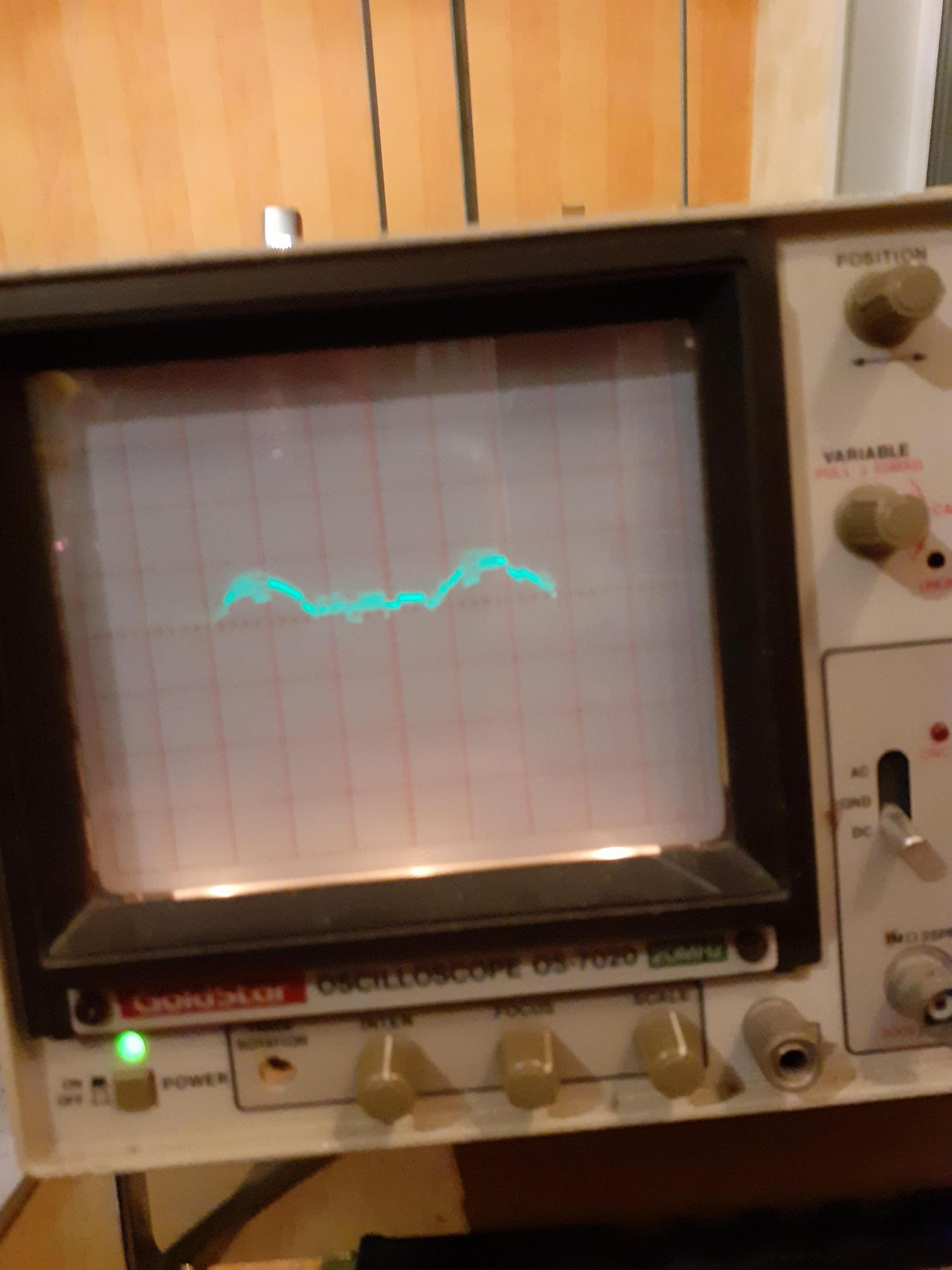

Dit is de ruststand op de gate, geen storing met de triacs.
Gemeten met 0,2V en 5ms. Niet echt schoon.
en dit is in storing.

Je moet ons er wel bijvertellen onder welke omstandigheden je die onderste foto hebt genomen, wordt de gate aangestuurd op dat moment en welke triac is het, deze met dioden of zonder?

Op het moment van de foto wordt geen enkele triac aangestuurd.
