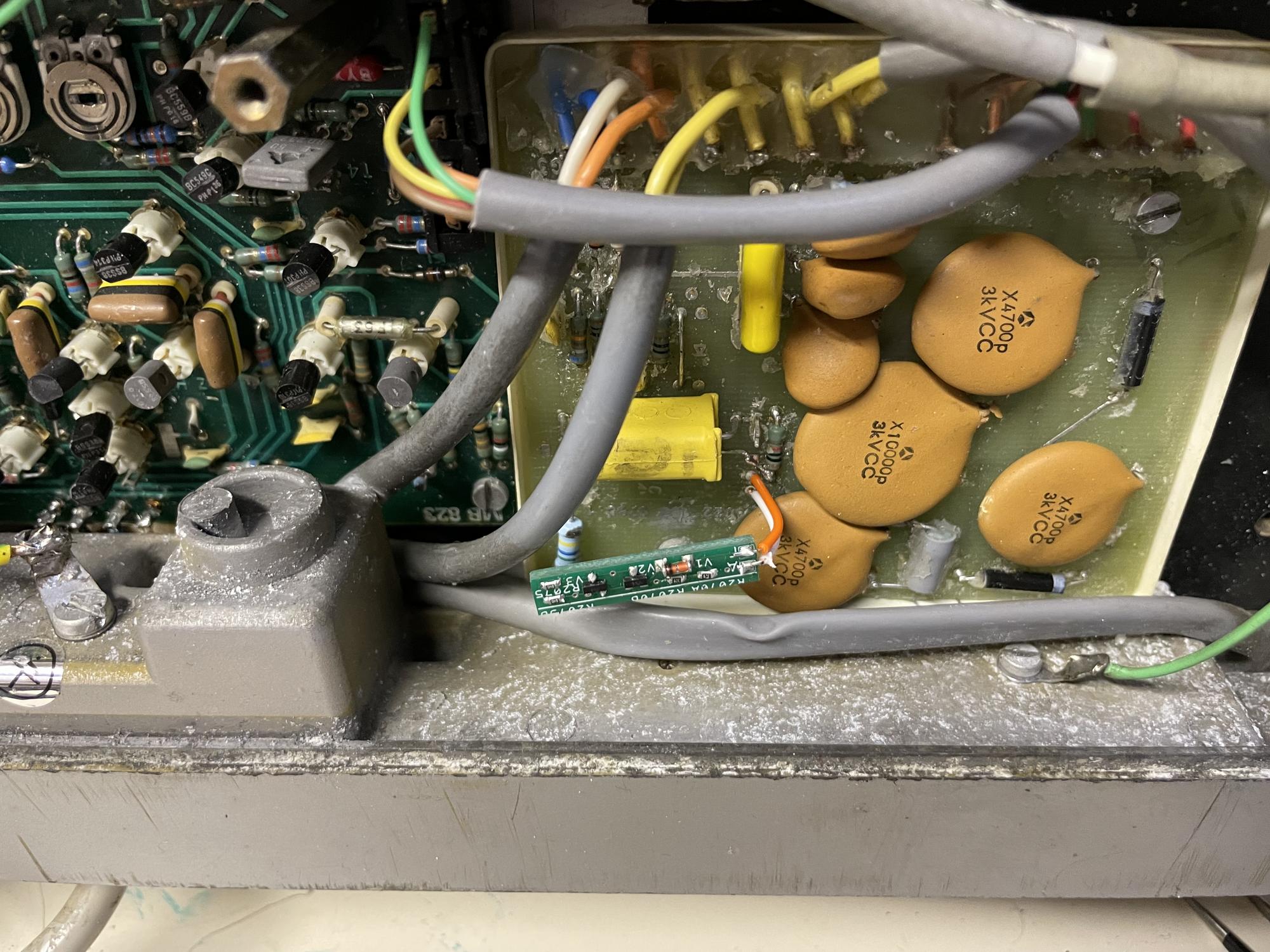

Heb vanavond alle twee de printen getest op mijn PM3262.
Het werkt wel , alleen de trace helderheid is te fel.
Je kunt de focus en de helderheid wel terug regelen.
Toen weer het oude buisje v103.r2) terug geplaats en mijn trace was weer normaal.
Iemand een idee wat hier mis is??
in de bijlage het modificatie bericht.
Groetjes Pe.

Is de stabilisatiespanning van het printje ongeveer hetzelfde als van het buisje?
Ik lees 103V, maar dat is er met pen bijgeschreven, dus vergelijk die eens met elkaar.
Edit: Je hebt maar twee parameters die kunnen afwijken, de stabilisatiespanning en de stroom die er door loopt. Ik neem even aan dat beide aardig overeen moeten komen met het originele buisje.
Vanavond heb ik de spanning over het buisje gemeten , en die was 102.8 V.
Over het printje gemeten zit ik op 97,3 V.
Dan is met 97,3 V , mijn rasterspanning op de scopebuis natuurlijk hoger.
Zodoende dus mijn trace te fel.
Als je nu in plaats van het buisje een zenerdiode zou zetten ,werkt dit dan ook ??
Meten=Weten. Weet wat je meet.
Net nog de stroom door het buisje gemeten 0.22mA .
Stroom door print bij inschakelen 0.25mA na 15sec 0.33mA (felle trace).
