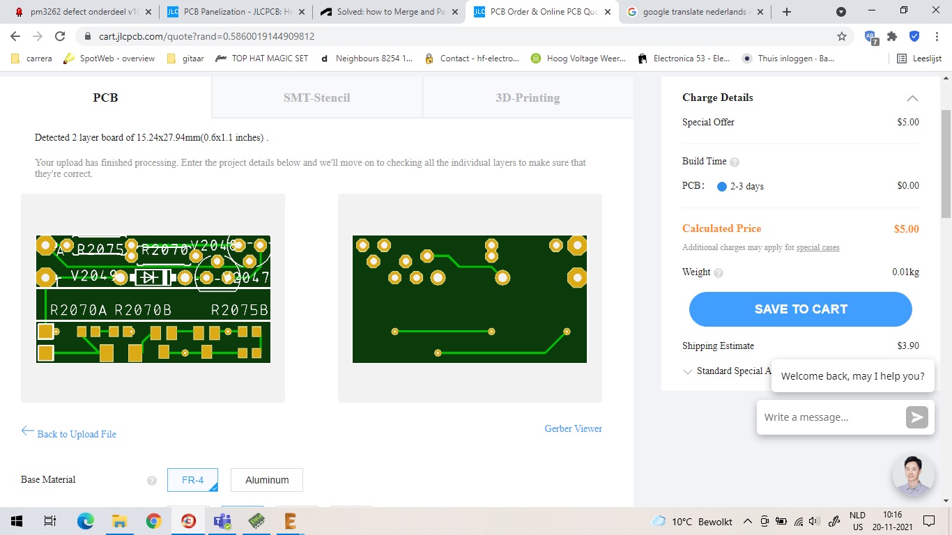

Ik heb de gerber (THT) nog een keer geïmporteerd in Sprint-Layout en vond 4 zwevende sporen.
Je kunt zelfs de twee vias eenvoudig weglaten.
Voor mij kan je, zodra de lay out correct is, me voor 5 printjes van zowel true-hole als van SMD noteren.
rob040
De zwevende sporen zie ik niet in eagle
De via's heb ik idd kunnen weglaten.
Dank hiervoor.
Printjes zijn genoteerd (heb je zoveel scoops ;) )

Printplaat, <1mm is hier gunstig.
Vermeldt bij de SMD versies er wel bij dat de weerstanden voldoend hoge spanning aan moeten kunnen. 't Zijn immers Chinezen!
Ik wil ze ook wel zelf bestukken ivm de smd onderdelen?

Peter, ik wil niet onaardig zijn, maar je slechts voor een teleurstelling behoeden...
Kijk eens naar mijn bevindingen opgetekend in de bijlage...
PCB errors.pdf
rob040
Dank je voor het mee kijken ,hier leer ik ook weer van.
Dus ik zie het ook niet als kritiek.
Ik ga ermee aan de slag en laat het je weer zien.
Alvast alweer super bedankt voor je duidelijke tips.

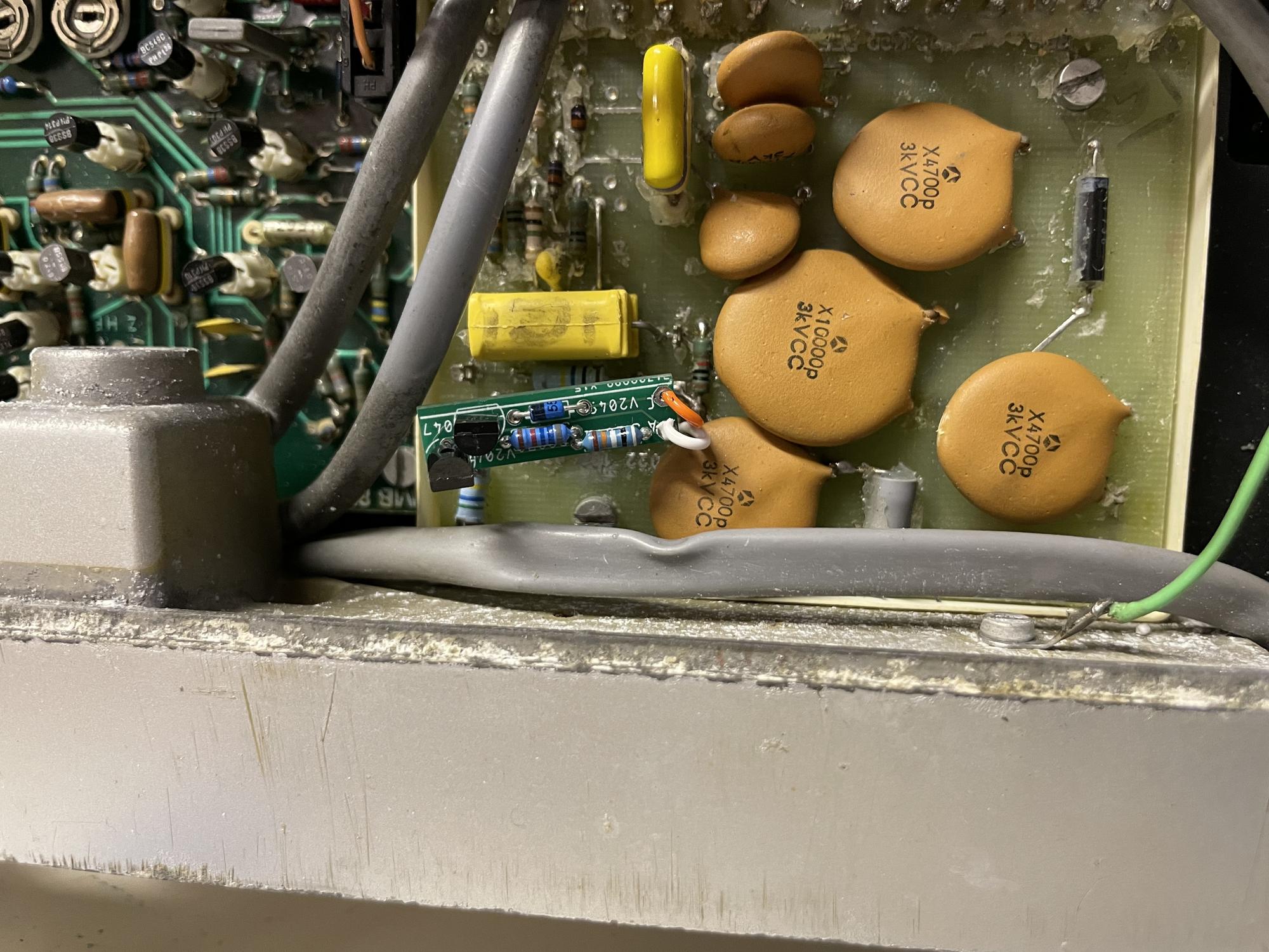

Heb vanavond alle twee de printen getest op mijn PM3262.
Het werkt wel , alleen de trace helderheid is te fel.
Je kunt de focus en de helderheid wel terug regelen.
Toen weer het oude buisje v103.r2) terug geplaats en mijn trace was weer normaal.
Iemand een idee wat hier mis is??

Is de stabilisatiespanning van het printje ongeveer hetzelfde als van het buisje?
Ik lees 103V, maar dat is er met pen bijgeschreven, dus vergelijk die eens met elkaar.
Edit: Je hebt maar twee parameters die kunnen afwijken, de stabilisatiespanning en de stroom die er door loopt. Ik neem even aan dat beide aardig overeen moeten komen met het originele buisje.
Vanavond heb ik de spanning over het buisje gemeten , en die was 102.8 V.
Over het printje gemeten zit ik op 97,3 V.
Dan is met 97,3 V , mijn rasterspanning op de scopebuis natuurlijk hoger.
Zodoende dus mijn trace te fel.
Als je nu in plaats van het buisje een zenerdiode zou zetten ,werkt dit dan ook ??
Meten=Weten. Weet wat je meet.
Net nog de stroom door het buisje gemeten 0.22mA .
Stroom door print bij inschakelen 0.25mA na 15sec 0.33mA (felle trace).
