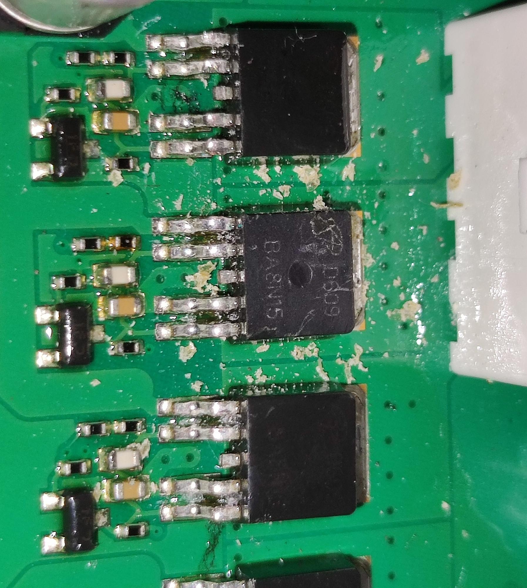

Herkent iemand deze mosfet? Komt uit een Husqvarna maairobot (aandrijving wiel).
BA8N15 levert niet onmiddelijk een match op via Google.
Het logo is in ieder geval van Alpha & Omega Semiconductor.
Het is een AOD609.
(Ik snap de misleiding van de N in de datum codering)
[Bericht gewijzigd door MNM(tm) op 29 augustus 2021 12:27:34 (54%)
Had het ook net gevonden. Bedankt!
En nu kan de miserie om een vervanger te vinden beginnen :D.
https://lcsc.com/product-detail/MOSFETs_Alpha-Omega-Semicon-AOD609_C95…
Ik weet niet wanneer ik daar weer ga bestellen, maar moet ik er er een paar voor je meebestellen? Zijn wel geinige dingen. Ik stond op het punt te gaan zeggen: Bestel gewoon een mosfet in deze behuizing, maar het is een ding voor "handig": een halve-H in 1 behuizing.
Anderzijds, iets meer "shady": je kan er ook vijf krijgen voor rond de €2.50... https://www.aliexpress.com/item/32799491169.html

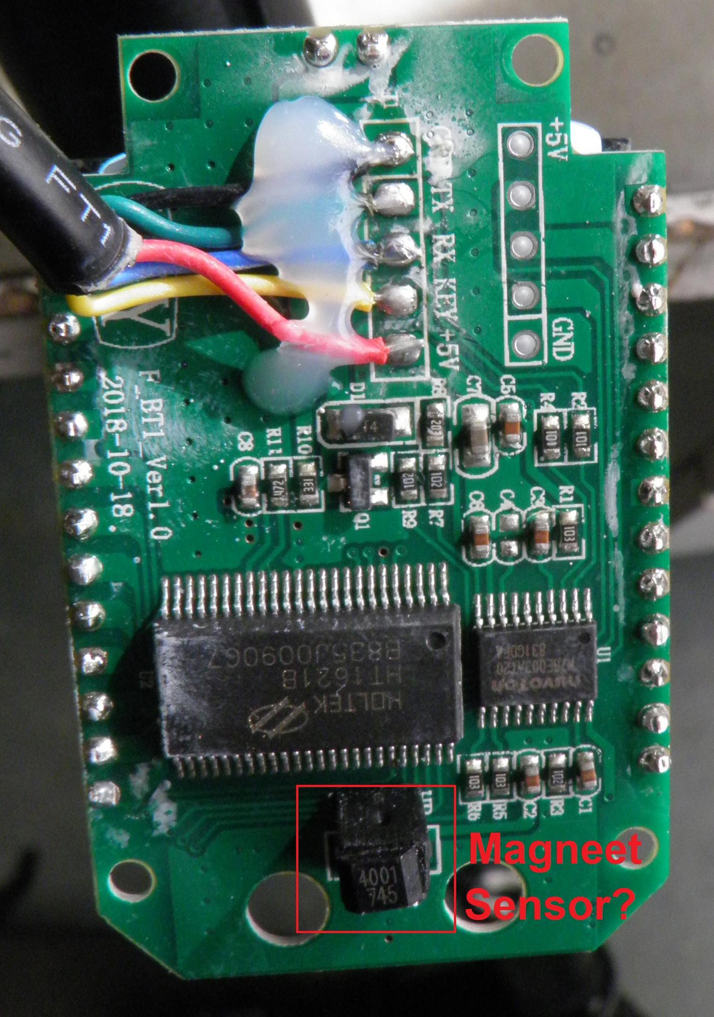

Mijn buurjongen heeft gevraagd of ik even naar zijn electrische step wil kijken. Het ding wil niet meer rijden. Een zeer veilige oplossing maar het is niet aan mij om daar over te oordelen. Het display geeft alles netjes aan maar bij het naar beneden drukken van de "gashendel" gebeurd er bar weinig. Het geheel uit elkaar gehaald en de gas hendel lijkt met een beweegbaar magneet systeem een sensor in het display te moeten activeren. Hier gebeurt dus niets. Ook niet met een externe magneet. Nu de vraag wat is dit voor een sensor 4001- 745.
Zou goed kunnen. Ga eens even meten of er een signaal uit het ding komt.
Edit. Inmiddels de voedingsspanning van 5 volt gemeten en is correct. De output is in rust 2,5 V. Wanneer ik er een sterke magneet in de buurt houdt dan gaat de uitgang naar 3 volt. Dat verschil lijkt me te klein om de electronica wakker te krijgen. Mogelijk iets niet meer helemaal in orde met dit component. Dus nu op zoek naar een SC-4001 of iets dergelijks. Wordt denk ik nog een uitdaging.
[Bericht gewijzigd door bobbes1 op 6 september 2021 16:31:43 (73%)
Als je de magneet omdraait, gaat de spanning dan netjes omlaag en in de zelfde orde grootte? Zo ja kan het ding best nog wel heel zijn.
Want "een sterke magneet" is een beetje subjectief.
-edit- Met die gashendel is dus een analoge regeling gemaakt zo lijkt het. Die holtec chip stuurt die ook het display aan? Zo je lijkt die dan wel te runnen.
Ik zou ook eens de pennen van die chip goed schoonmaken, lijkt vocht in gezeten te hebben.
Hoi Henry en zonnestraaltje.
Een dun meetdraadje aan de sensor bevestigd en het geheel weer in elkaar geprutst. Nu de "gashendel" bedient en de uitgang van de sensor gaat van 0,8 naar 4,3 Volt bij vol gas. Dus dit werkt prima. We gaan verder zoeken waarom de motor niet wil draaien. Trouwens het merk van de step is een Cityblitz.
Ergens in het voetenplankje zal de accu en de motorcontroller moeten zitten.
Ook zal ik het advies van het schoonmaken van het display printje uitvoeren.
heb ook al vaker van die stepjes ontleed gehad, daar was er bij 1 ook dit probleem, bleek een onderbroken draad vanuit het stuur te zijn.

Er zat een zwarte draad los bij de remsensor. Ook twee onderbroken draden in de stuurkolom. Alles even overbrugd maar het wiel wil niet draaien. Mogelijk dus de controller defect.
