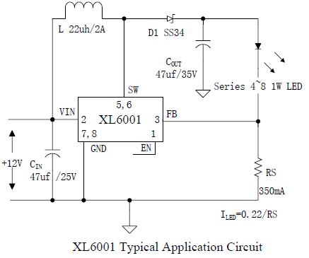

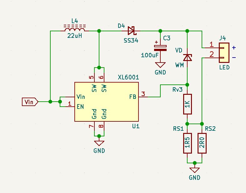

Op dit moment heb ik een "LED Werklamp" van Cranenbroek waarbij het voor nu lijkt dat er 1 cel "dood" is. Printje er uitgehaald , het schema van de LED driver is bijna 1:1 de datasheet met als toevoeging een zenerdiode (denk ik).
SMD Zener (?) met als opschrift WM, is er dan af te leiden welke waarde die heeft ?
Meet de werkspanning van de led(s). Lees de werkspanning van de condensator af. Ga daartussenin zitten.
Voor een SOD-123 marking WM vind in 16V zeners en 20V. Die laatste heeft nog een jaar/maand code dus die lijkt het niet.
Waarschijnlijk dus een 16V zener (BZT52-C16).
-edit- Als het een SMA behuizing is kan het heel misschien ook nog een TVS zijn?
Hij zorgt er voor dat de boost converter zichzelf niet opblaast als er geen led aangesloten is. Omdat ie BOOST, is er niet echt een bovengrens aan de uitgangsspanning als de led niet aangesloten is. Dus dan gaat ie bij "geen uitgangsstroom" (i.e. losgekoppelde led) gewoon de spanning opvoeren totdat ie kapot gaat. De zener voorkomt dat. Er loopt max de feedback-spanning / 1k = 220 µA.

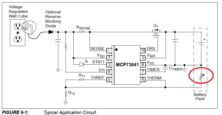

Ik wist dat al die microchip chargers met 73xxx beginnen... :) NTC:
Ik heb de 8 pins MSOP versie zonder TERM dus.
Ik moet even kijken of dat 3-de pinnetje aangesloten is:
-edit- Nergens dus.
De SENSE weerstand is 300 mOhm. Ca 365 mA charging current dus.
