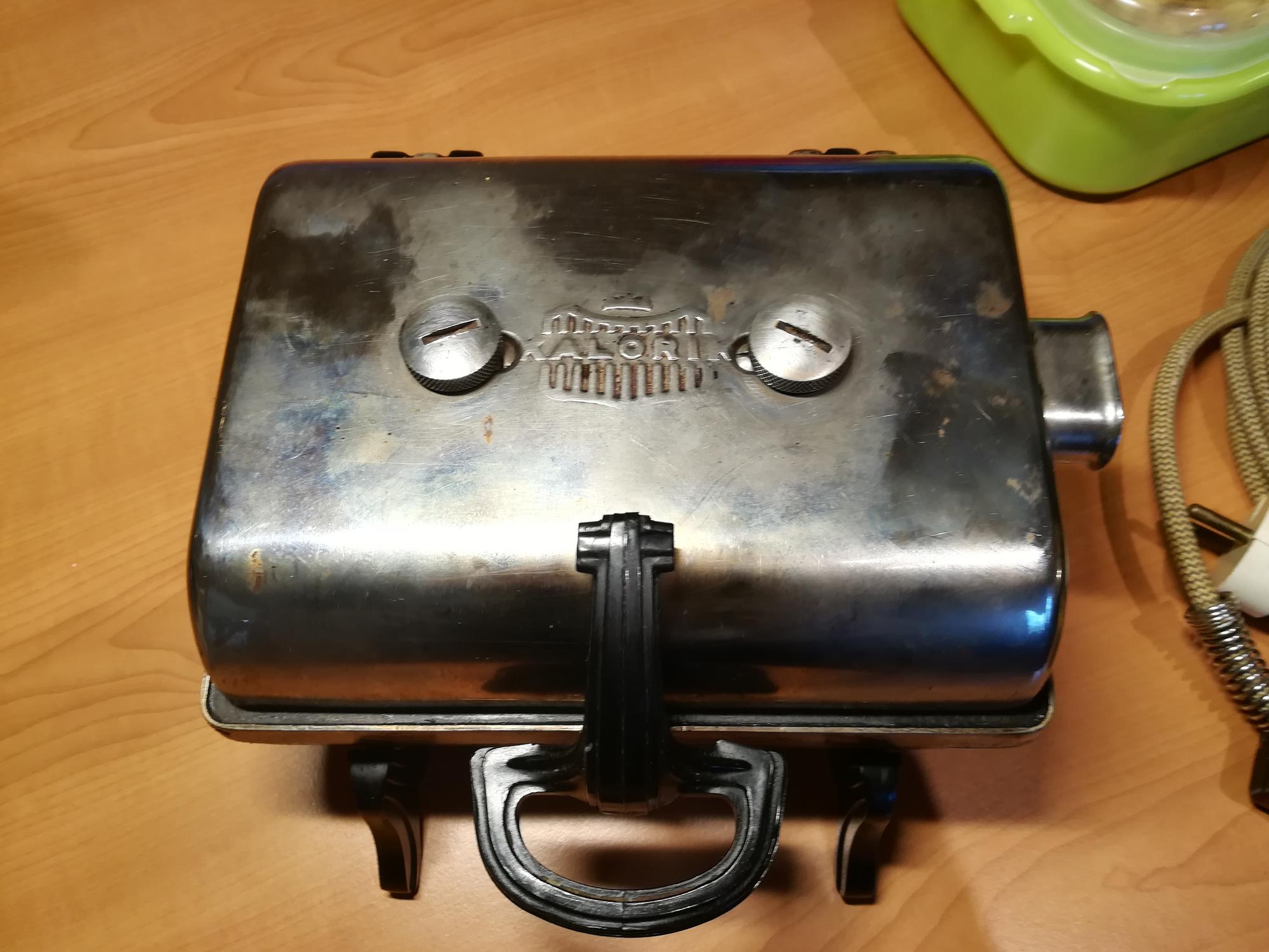

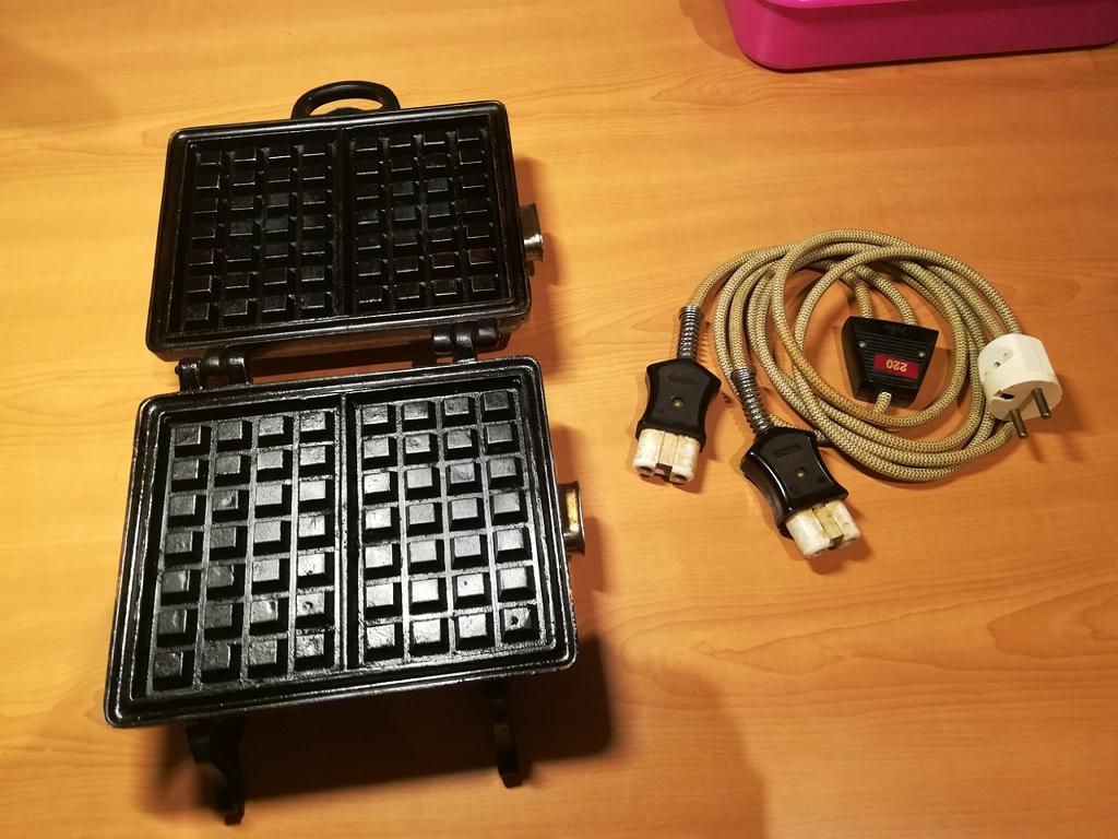

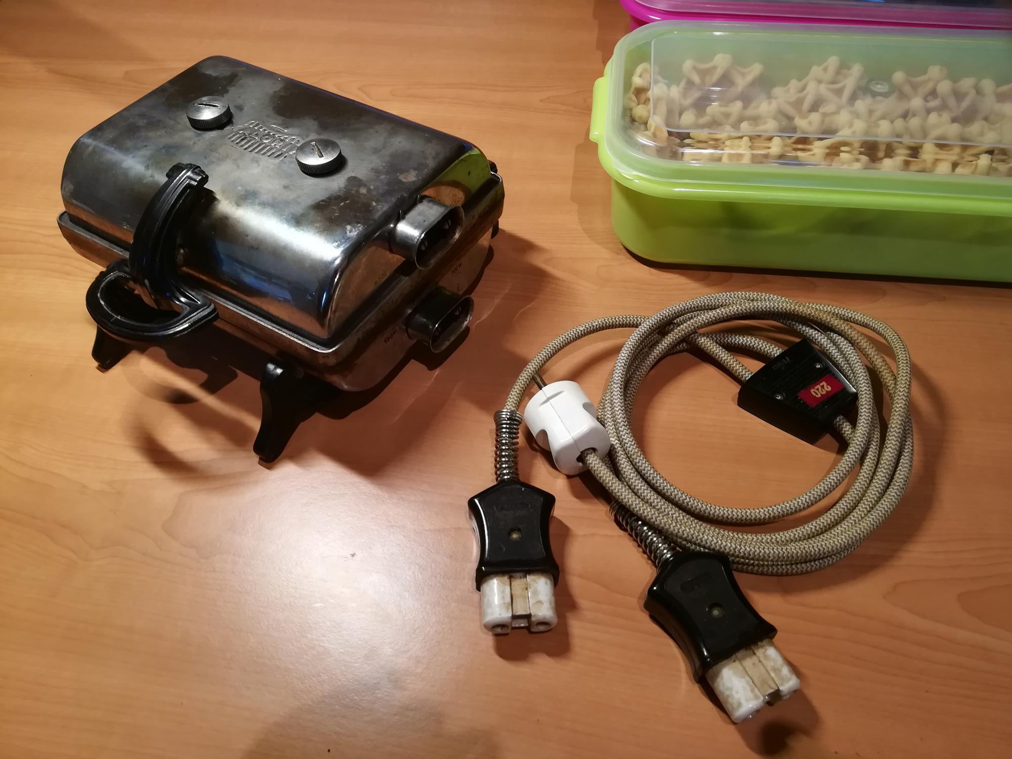

Mijn wafelijzertje: Een Kalorik uit de jaren '50 van vorige eeuw.
Is nieuw aangekocht door mijn vader (ik ga hem vragen of het vòòr of na mijn geboorte was (1956)), dus geschat ca. 60-65 jaar oud.
Dit wafelijzer was oorspronkelijk voorzien voor 110V (2 elementen in parallel) maar door mijn grootvader zaliger (elektricien) in de jaren '60 omgebouwd naar 220V (serie).
De bakvormen (3 types in mijn bezit) zijn van dik aluminiumgietwerk.
Zonder thermostaat, en zoals anderen al zeiden: Opwarmen en vervolgens het bakritme volgen.
Ik bezit het ondertussen al zo'n 30 jaar en zou geen ander willen.
Ik heb nochtans verschillende (3-4?) andere recente wafelijzers met dunne blikken bakvormen kado gekregen (Nova, Tefal e.a.) maar met geen enkel kon ik mijn wafelrecept bakken.
Opmerking: Mijn wafeltjes zijn kleine zéér malse boterwafeltjes die zeer snel moeten gebakken worden (max. 20 à 30 sec) anders zijn ze te droog.
14 dagen houdbaar (geen bewaarmiddelen) dus ik bak 90-120 wafeltjes om de 14 dagen.
Fotootjes:
De laatste foto is de originele verpakking van een Nova wafelijzer uit de jaren '60 (dat ik ondertussen niet meer bezit) maar wel nog de verpakking.
De getoonde (gevlochten) aansluitkabel is niet meer de originele Kalorik maar wel deze van het Nova wafelijzertje.
Op 5 januari 2021 23:15:49 schreef fabrice:
Die wafelijzers met bakelieten stekkers, 2 elementen van 110v in serie?
Idem bij mij: 2 elementen van 34 Ω in serie (ca. 700W bij 220V, ca.750W bij 230V hetgeen eigenlijk weinig is maar genoeg gezien de massa van de bakplaten).
