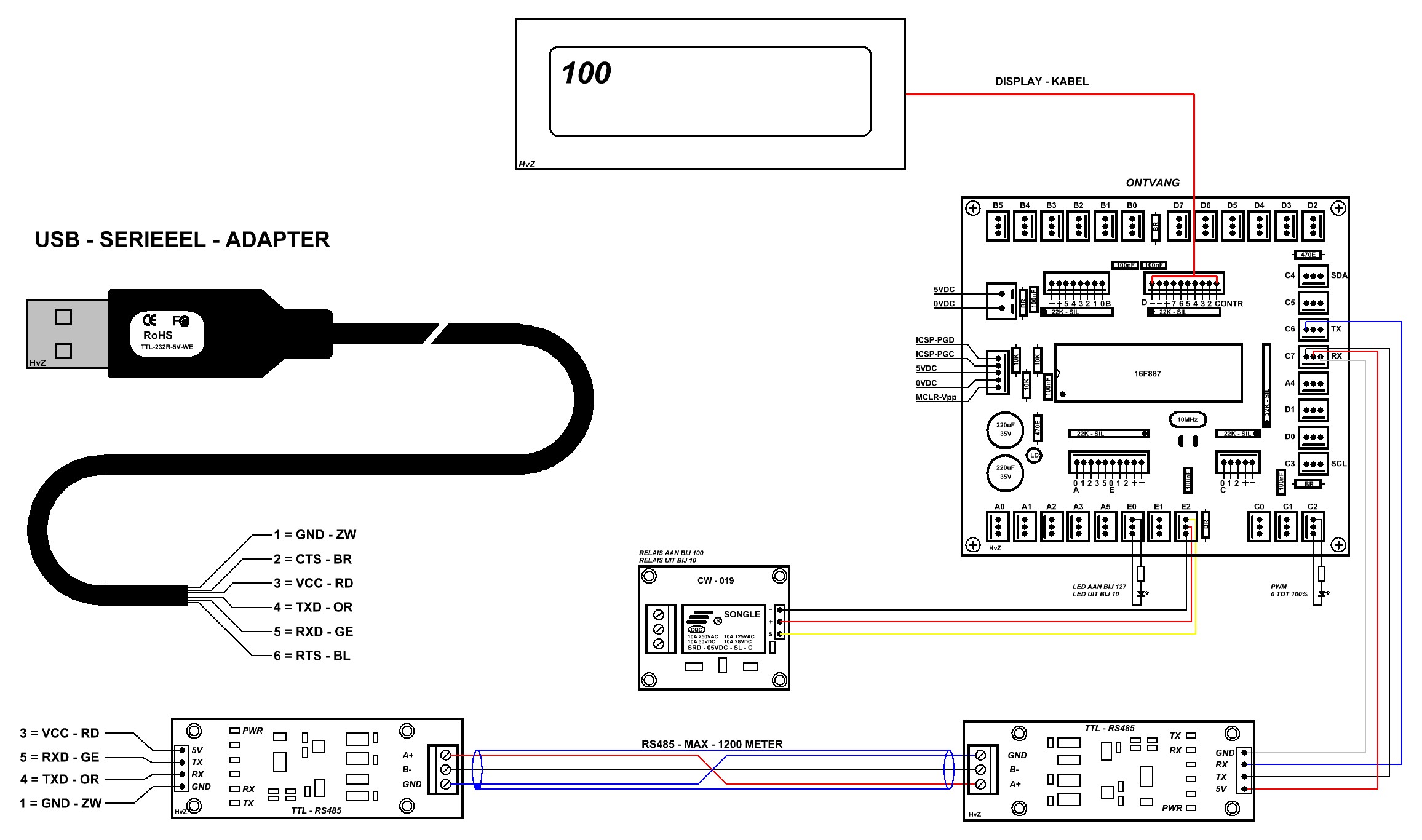

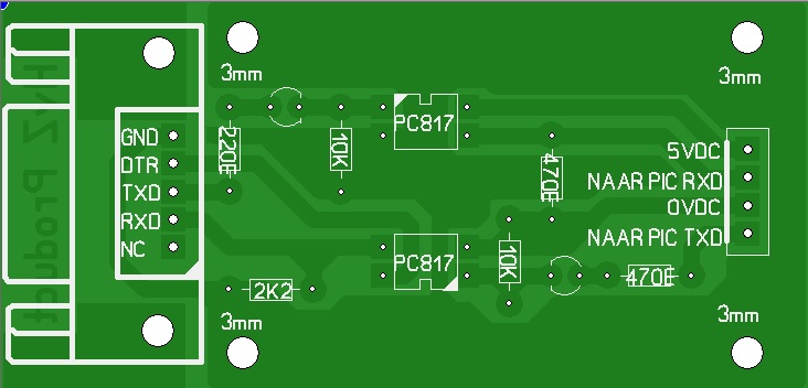

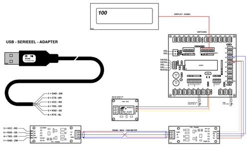

Om te kunnen communiceren met Profilab hebben we een USB naar RS232 converter nodig. Of als je nog een seriële poort op de PC hebt, dan is de converter niet nodig natuurlijk.
Dit is in principe genoeg, maar ik heb er ook nog een interface tussen gemaakt voor de galvanische scheiding van het geheel. Op het schema kun je zien dat er een paar optocouplers gebruikt zijn van het type PC817, de optocouplers zijn snel genoeg voor 9600 baud. Hoger gebruik ik nooit, vaak is 2400 baud al ruim voldoende. Het enige wat ik er mee doe is commando's versturen naar de controller, de controller werkt dat verder af. Ik gebruik dit al jaren zo en heb er eigenlijk nooit problemen mee gehad. Voor de communicatie gebruik ik RSIN en RSOUT en dat is niet helemaal te vergelijken met het RS232 signaal, het werkt dus iets anders.
Ik heb ook een klein printje gemaakt voor de interface, alle getoonde printen zijn gemaakt met Sprint-Layout 4.0. Dat gebruik ik altijd vvor printontwerpen.

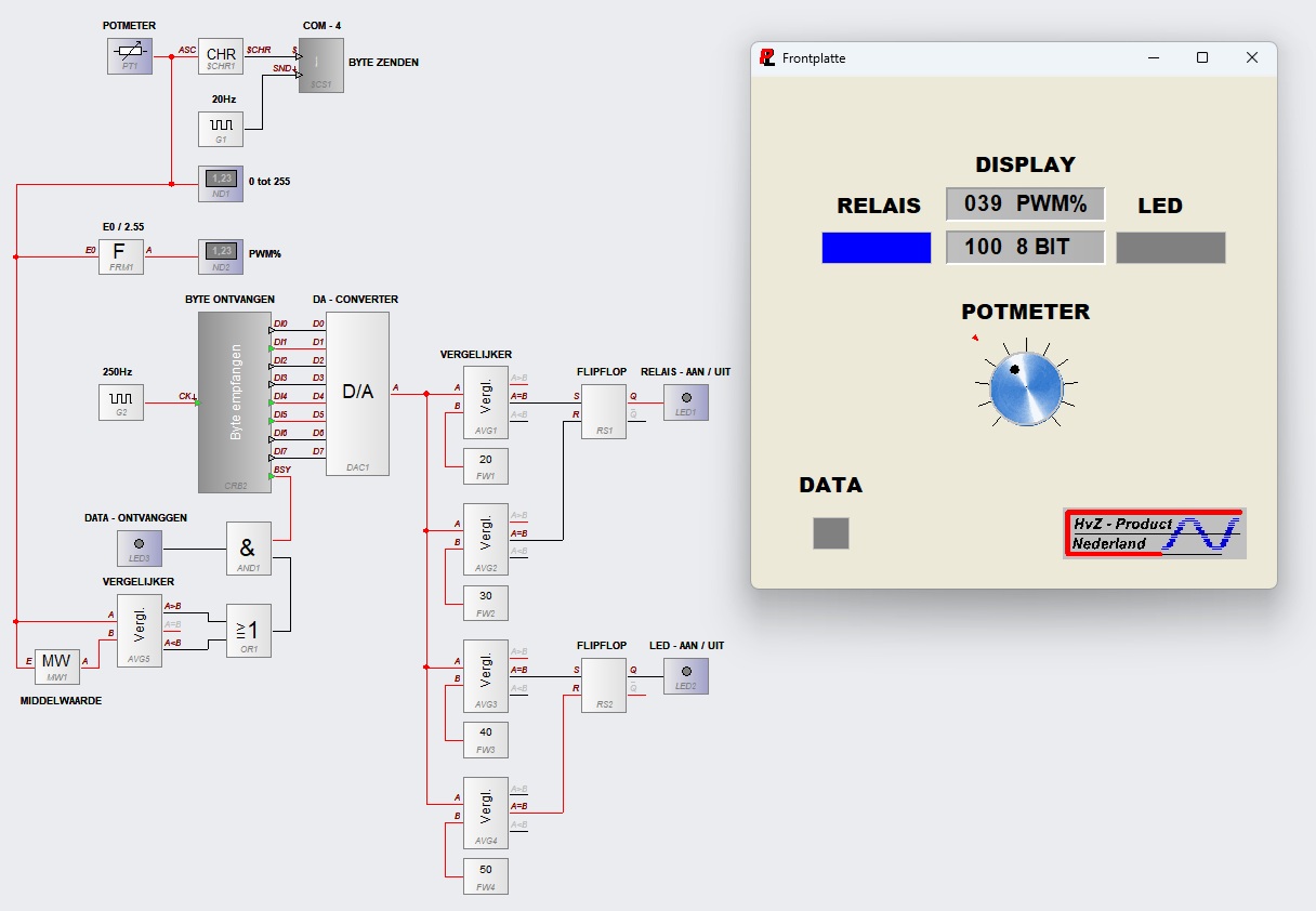

Besturing motorregelaar met Profilab.
Voorbeeld – 0001.

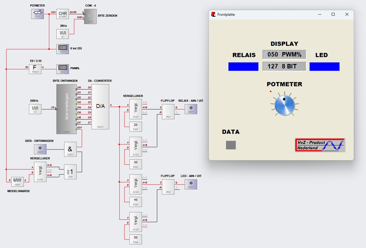

In het eerste voorbeeld gaan we een kleine elektromotor besturen met Profilab Expert 4.0 in combinatie met een microcontroller.

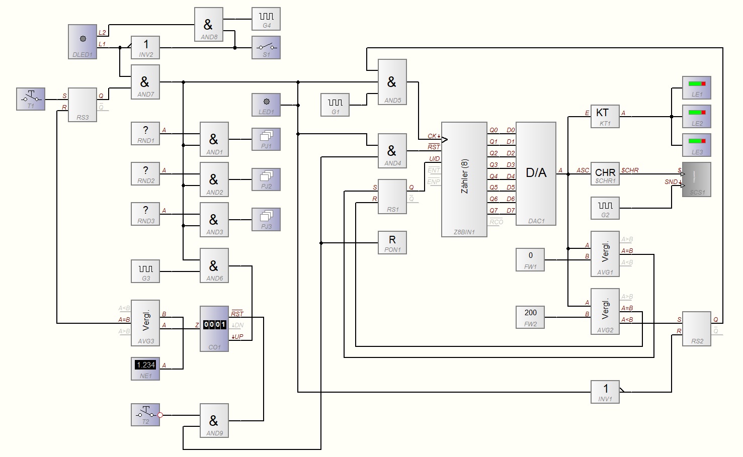

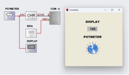

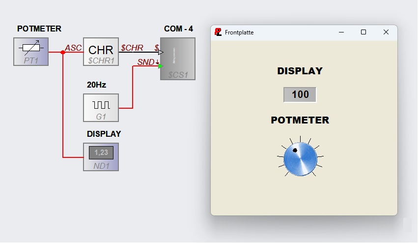

Hieronder zie je het programma gemaakt in Profilab.
We beginnen links, daar zie je een formule module staan, een potmeter, een vaste waarde module met de waarde 30 en een display. De potmeter is ingesteld op een waarde tussen de 0 en 225, die waarde wordt opgeteld bij de waarde 30. De minimale waarde die verstuurd wordt is dus altijd 30. Dit heb ik zo gedaan omdat de motor pas reageert bij een waarde van 30, als je nu aan de potmeter draait gaat de motor direct draaien.
De formule in de module zorgt ervoor dat er een waarde tussen de 0 en 100 op het display gezet wordt. De waarde die er uit komt is decimaal, maar de waarde die verstuurd wordt is een string. Dit moet dus eerst omgezet worden en dat wordt gedaan met de CHR module.
Daarna komt de COM module, deze zet de waarde op de com-poort of op de usb poort. Het is net waar je voor kiest, het kan beide. Het signaal wordt met 5Hz verzonden, de led op de interface print staat dus ook te knipperen met 5Hz.
Als er op de drukknop linksom wordt gedrukt, wordt waarde 10 verzonden en waarde 10 komt ook weer terug. Die waarde wordt vergeleken door een vergelijker en als de waarde die binnen komt ook 10 is wordt de led linksom aangezet. Ook worden de drukknoppen vergrendeld door de vergelijkers, zodra er één van de twee knoppen linksom of rechtsom ingedrukt is kan de andere knop niet meer reageren op een indrukking. Dit kan pas weer als er op de stopknop gedrukt is. Dan wordt waarde 0 verzonden en de controller stuurt ook weer een waarde 0 terug.
Als er op de stopknop gedrukt is staan de leds met een frequentie van 1Hz rood te knipperen en na het indrukken van links of rechtsom worden de leds groen. Om het geheel te kunnen bedienen hebben we ook een frontplaat nodig, de bedienelementen komen automatisch op de frontplaat te staan als je ze in het programma naar het veld gesleept hebt. Je moet wel de frontplaat zelf indelen en dat dan op verschillende manieren. Hieronder zie je de indeling van de frontplaat.

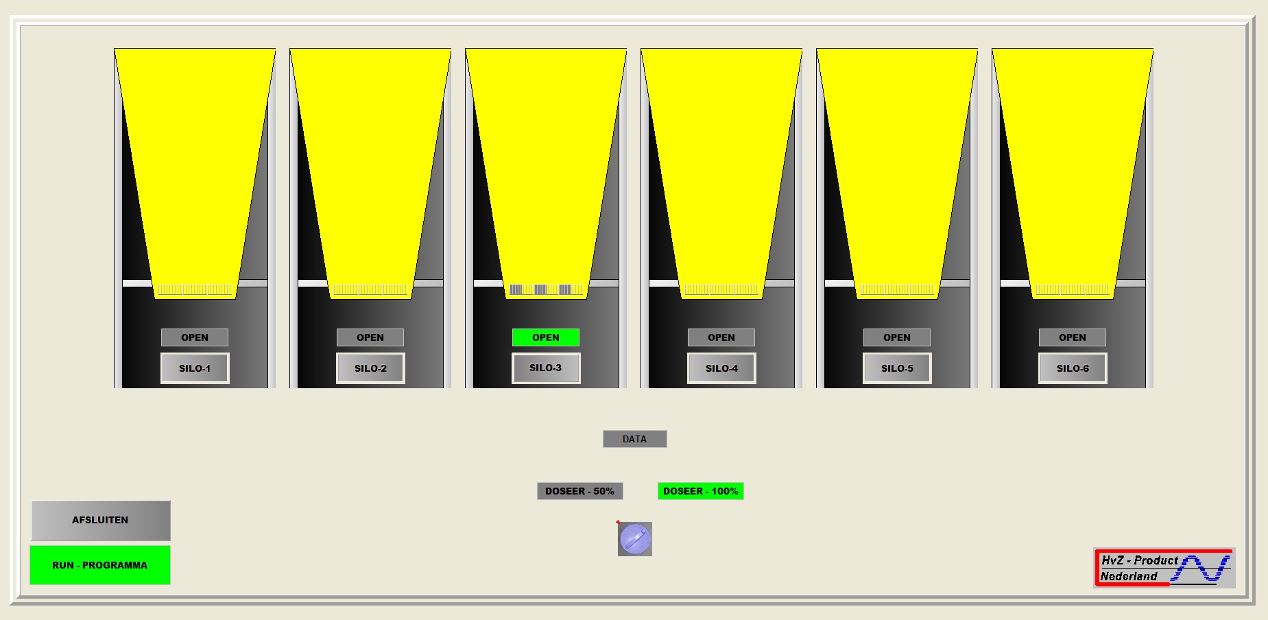

Hier zie je de leds, drukknoppen, potmeter en het display waar het pwm percentage op komt te staan. De componenten kun je met een klik van de muis activeren, maar uiteraard niet in de voorbeelden die hier staan.

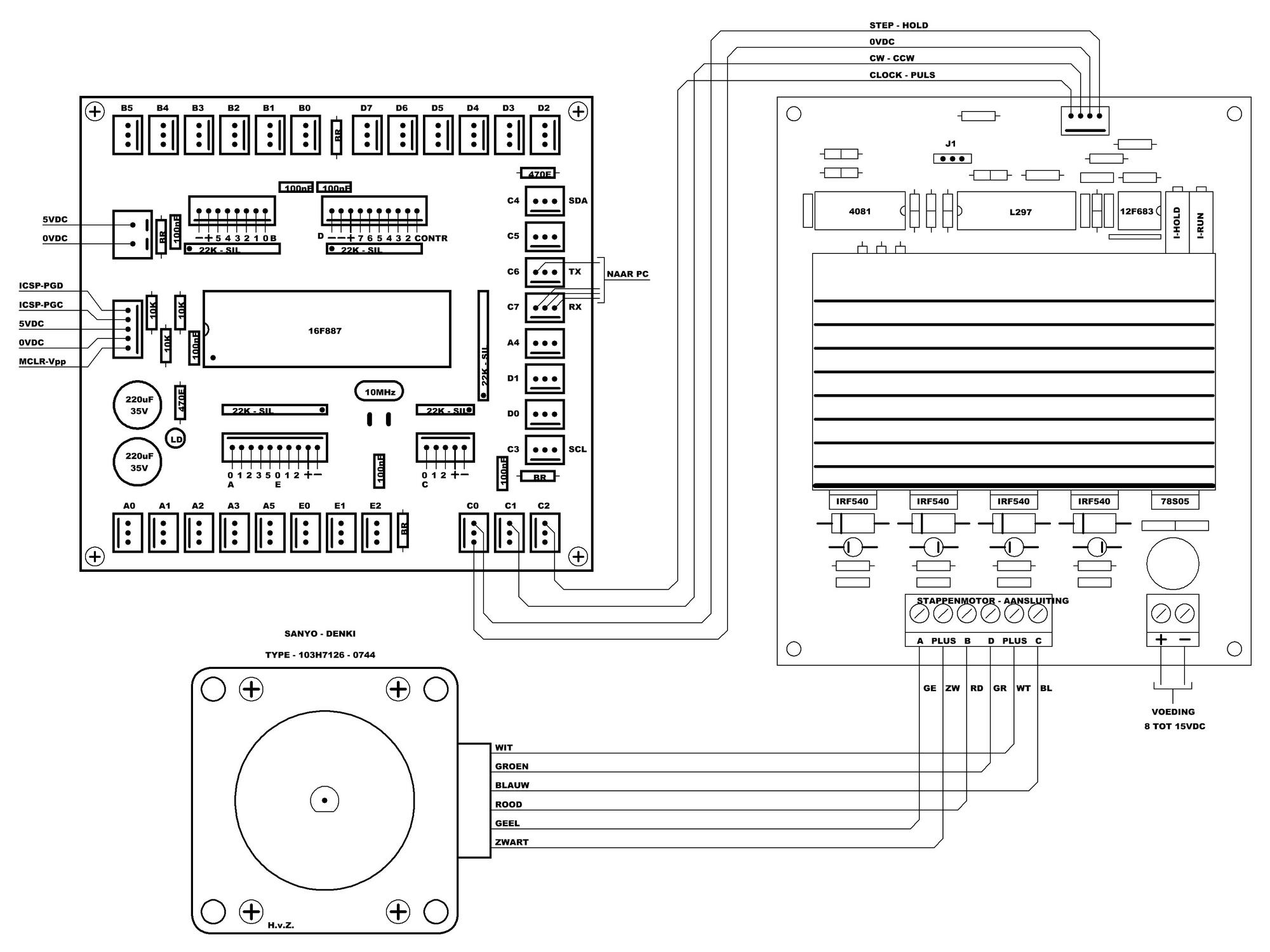

Hier het schema van de regelaar.
Hier de print van de regelaar.
Op pagina 1 kun je zien waar de poorten zitten op de printplaat van de controller.

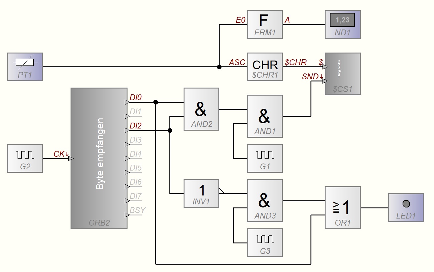

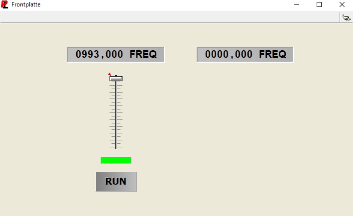

Verzenden van grote waarden met Profilab.
Voorbeeld – 0002.

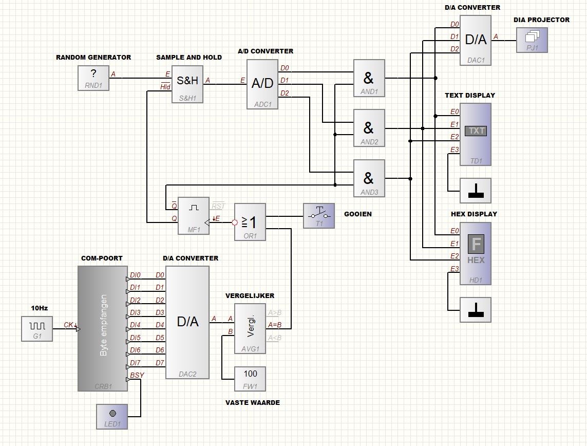

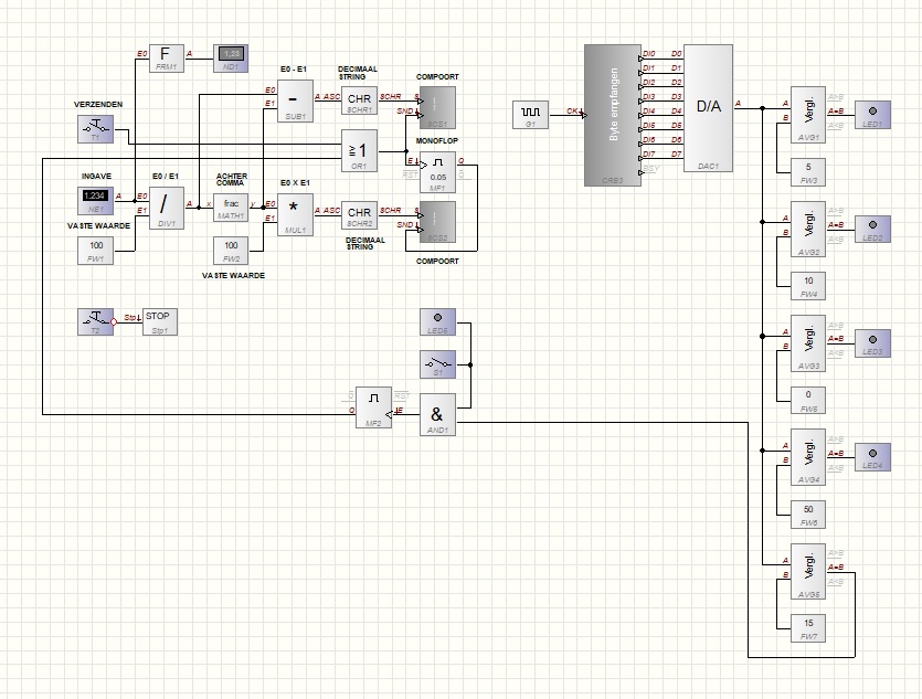

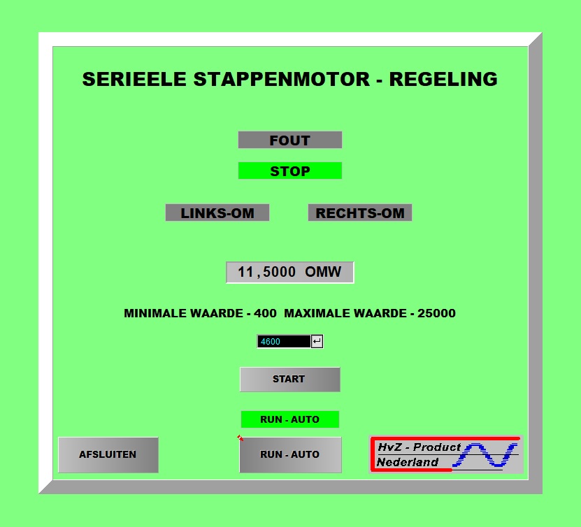

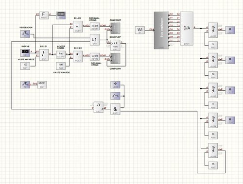

We gaan nu naar een voorbeeld kijken om grote waarden met Profilab te verzenden. In voorbeeld 1 kon je maar van 0 tot 255 verzenden en dat komt omdat de compoort module maar 8 bit is. Maar daar is wel iets aan te doen, zie voorbeeld.
Op deze manier kun je een waarde van 0 tot 25000 verzenden. De ingegeven waarde wordt gedeeld door 100. Stel dat we een waarde van 10 willen verzenden, die waarde wordt gedeeld door 100 daar komt dus 0.1 uit.
Die waarde gaat door FRAC module en die plaatst de komma. Bovenin zie je dat de twee waardes van elkaar afgetrokken worden, dus 0.1 – 0.1 = 0. Door de eerste compoort module wordt dus de waarde 0 verzonden. Onder zie je dat de waarde uit de FRAC module vermenigvuldigt wordt met 100, dus 0.1 x 100 = 10, de onderste compoort module verzend dus waarde 10.
Nu zul je denken wat heeft dat voor zin. Stel dat we een waarde groter dan 255 verzenden, bijvoorbeeld waarde 1500. Dan krijgen we 1500 gedeeld door 100 = 15, dus de waarde 15 wordt weer door de bovenste compoort module verzonden. Na de FRAC module komt er 0 uit, en die waarde wordt door de onderste compoort verzonden. Nu zul je zeggen dat getal 15 is toch geen 1500, dat klopt maar daar doen we iets mee in het programma van de controller.

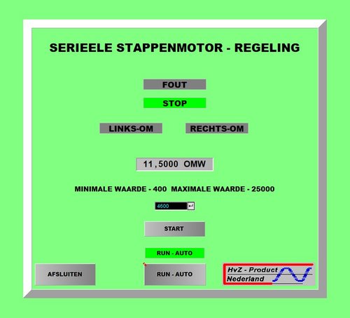

Zoals je kunt zien staan er maar twee modules op de frontplaat, dat is de drukknop om de waarde te verzenden en de ingaven module.

Je kunt zien dat we DATA_IN_1 en DATA_IN_2 binnen krijgen, dat is de data die na elkaar verzonden wordt door Profilab. De binnen komen de waarde wordt in de variabel WAARDE gezet, zoals je kunt zien staat die waarde als woord. Daar past dus een waarde in tussen de 0 en 65535.
Achter WAARDE zie je dit staan, WAARDE = ((DATA_IN_1 * 100) + DATA_IN_2). Hier wordt de binnen komen de data verwerkt door de formule. We hadden als voorbeeld de waarde 1500 genomen en we zagen dat de waarde 15 verzonden werd, die staat dus in DATA_IN_1. En in DATA_IN_2 staat de waarde 0. Hier wordt dus DATA_IN_1 met 100 vermenigvuldigt en dan krijgen we weer de waarde 1500.
Op deze manier kun je dus grote waardes verzenden via 8 bit. Je zou er nog een waarde achter aan kunnen verzenden voor nog grotere waardes, maar dat heb ik zelf nog niet nodig gehad.
Zoals je kunt zien wordt de waarde hier op een display gezet, maar in de software kun je daar allerhande andere zaken mee doen natuurlijk.

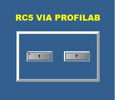

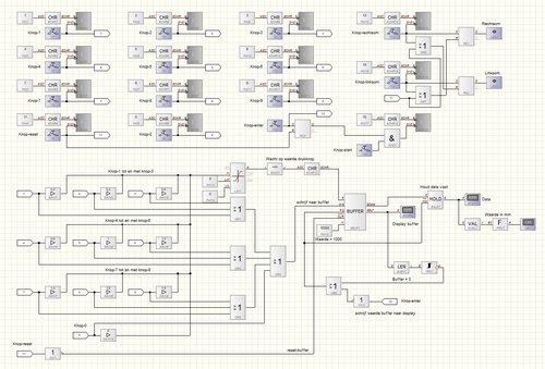

Rc5 zender saa3010 via Profilab.
Voorbeeld – 0003.
Hier een voorbeeld hoe je via Profilab een RC5 signaal kunt verzenden in combinatie met twee microcontrollers. Op deze manier kun je bijvoorbeeld een relaiskaart aansturen via infrarood, eigenlijk kun je er van alles voor verzinnen.
De afstand waarmee ik getest heb is ruim 10 meter in een zonnige omgeving. Ik had nog een aantal SAA3010 IC’s liggen van Phillips en daarmee kun je in totaal 63 verschillende commando’s verzenden.

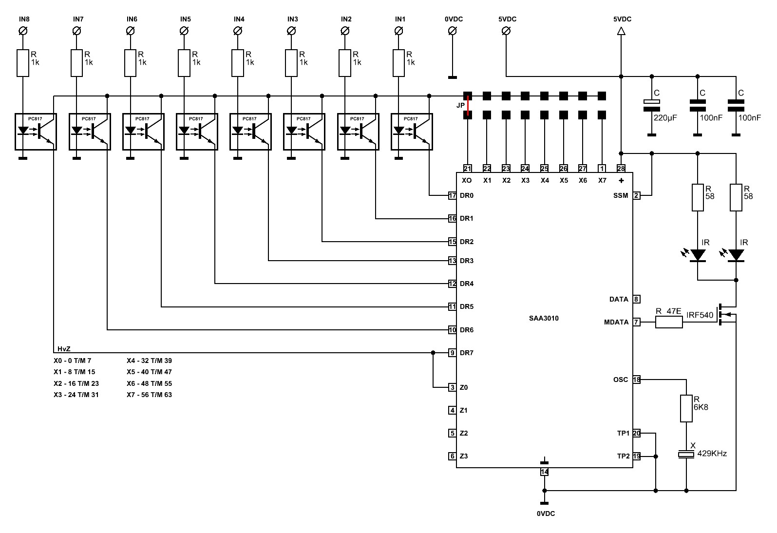

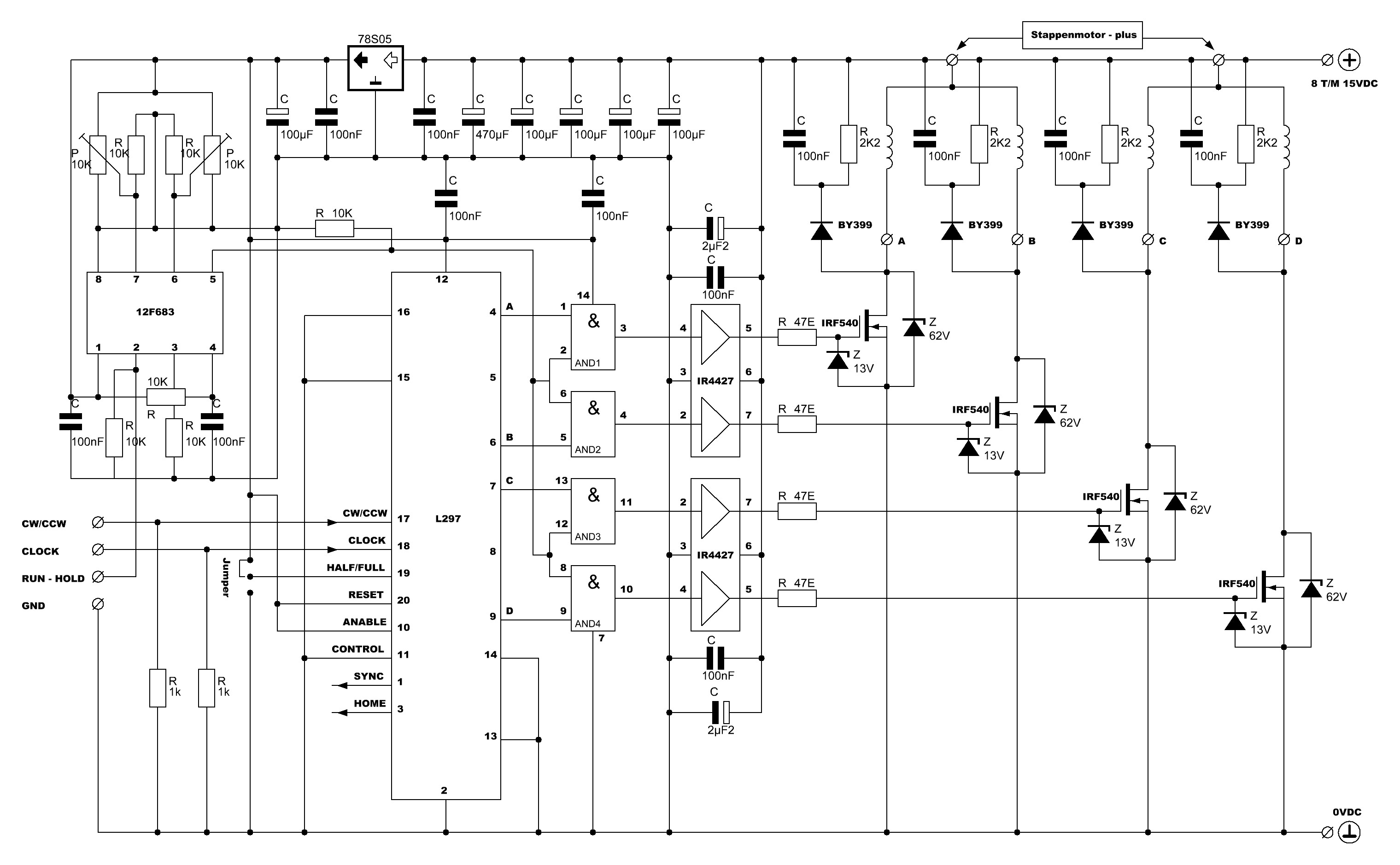

Hieronder het schema.
Bovenin zie je 8 jumper steek plaatsen, je kunt dus 8 verschillende commando’s per steekplaats verzenden. De lijnen worden doorverbonden doormiddel van 8 optocouplers, de optocouplers worden door de controller aangestuurd en de controller op zijn beurt weer door Profilab via de USB poort.
Je zou het printje ook rechtstreeks door de parallelle poort aan kunnen sturen, maar die kom je niet zo vaak meer tegen op de nieuwe pc’s van tegenwoordig. De twee IR led’s worden aangestuurd door een mosfet van het type IRF540.
Hieronder de het aansluitschema van de print.
Ik heb er ook een printje voor gefreesd, zie hieronder.

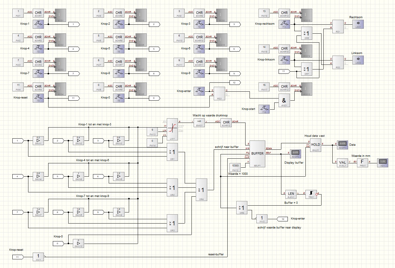

Het programma in Profilab stelt ook niets voor, zie hieronder.
Ik heb in het voorbeeld maar twee drukknoppen gemaakt, alleen drukknop 1 en 7. Je kunt zien dat er ook maar twee waardes verzonden worden. In de vaste waarde modules zie je die staan, waarde 1 en waarde 7. De waardes worden weer omgezet naar een string en aangeboden aan de compoort, dat is alles.
Naast de compoort zie je een schermpje staan voor de instellingen van de poort, in dit geval is dat com-3 en 2400baud.
Hieronder de frontplaat, op de frontplaat zie je de twee drukknoppen staan.
Ik heb twee controllers gebruikt in dit voorbeeld één voor het verzenden en de communicatie met Profilab en één voor het ontvangen van de verzonden RC5 IR code. We gaan eerst naar het zend gedeelte kijken.

Zoals je kunt zien staat de baud rate hier ook op 2400 baud, net zoals in het Profilab programma. er staan twee uitgangen gedefinieerd die de twee optocouplers aansturen. In dit geval zijn dat optocoupler één en zeven. De jumper op de IR print staat hier dus op steekplaats X0.
In het programma kun je zien dat DATA_IN 1 en DATA_IN 2 afgevraagd wordt, deze waardes worden dus door Profilab verzonden als er op de knoppen 1 of 7 gedrukt wordt. Als de juiste data ontvangen wordt, wordt uitgang 1 of uitgang 7 voor 300mS hoog. Meer doet dit programma niet.

Dobbelsteen gooien met Profilab.
Voorbeeld – 0004.
We gaan nu een voorbeeld bekijken hoe je bijvoorbeeld een dobbelsteen waarde kunt gooien met Profilab. Je kunt de dobbelsteen waarde laten zien door op de knop gooien te drukken op de frontplaat of door op de knop te drukken die aan de controller zit. Als je het via de controller doet wordt er een waarde door de controller verzonden via de USB poort.
Hieronder het programma in Profilab.
Boven in het programma zie je een random generator staan die een waarde van 1 tot 6 genereerd, dit proces gaat achter elkaar door zodra het programma opgestart wordt. Daar achter staat een sample and hold module die de geselecteerde waarde vast houd. De waarde van de sample and hold module stuurt de analoge waarde naar een A/D converter. Daar achter hangen een paar and poorten voor het tekst en hex display. Daar wordt ook de waarde weer omgezet door een D/A converter voor de diaprojector die de dobbelsteen laat zien als er gegooid is.
De diaprojector kun je laden onder eigenschappen met bijvoorbeeld een JPEG of BITMAP bestand. Ik heb de plaatjes met Frontdesigner gemaakt en geëxporteerd naar een BITMAP en geladen in de diaprojector.
Als er nu op de knop gooien gedrukt wordt, dan wordt er voor twee seconden een waarde gesampled van de random generator. Als de tijd verstreken is wordt de desbetreffende dobbelsteen getoond door de diaprojector en de waarde in tekst en in een getal.
Onderaan kun je zien dat er ook een compoort in het programma gebruikt wordt, achter de compoort staat een D/A converter met een vergelijker. Als de waarde 100 binnen komt van de controller wordt er ook weer een waarde gegenereerd.
Hieronder de frontplaat.
Op de frontplaat zie de componenten staan, dit zijn de drukknop gooien, busy led, tekst display, hex display en de diaprojector staan. Dit is de frontplaat als het programma niet draait.

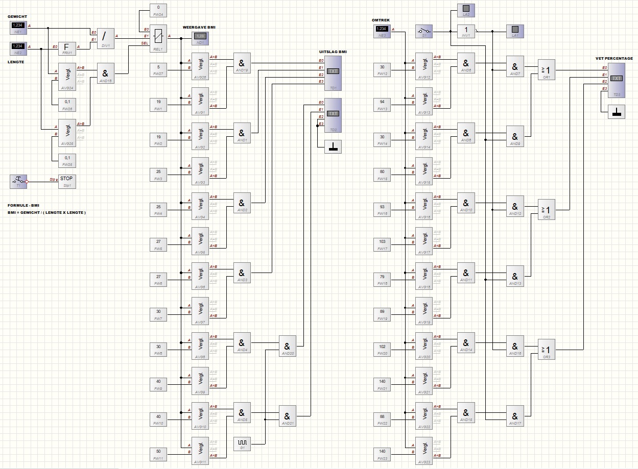

Hier een voorbeeld voor een BMI meter gemaakt in Profilab.
Normaal zet ik hier voorbeelden neer die ook samen werken met een controller, maar dit is alleen een voorbeeld met Profilab dus zonder controller.
Hieronder zie je de schakeling.
En hieronder de frontplaat voor het invullen van de data.
Hier wordt de waarde getoond van een normaal gewicht.
Op de frontplaat kun je het gewicht, lengte en de omtrek van je middel ingeven. Daarna wordt direct de BMI waarde, enz. getoond.
Je kunt ook kiezen tussen man of vrouw, voor vrouwen gelden andere waardes.
onder op de frontplaat staat wat het vet percentage mag zijn bij een bepaalde leeftijd.
Hieronder nog een voorbeeld van een waarde met overgewicht.
Zoals je kunt zien zijn dit geen beste waardes voor een gezond leven.
Ik vond het wel leuk om zoiets eens te maken, de formule komt van het net en is verwerkt in het programma.

TEST COMPOORT DIRECT MET PROFILAB.
In Profilab heb je een module waarmee je de com-poort in je pc kunt benaderen. Daarmee kun je via DTR, RTS, en TXD signalen uitsturen en via CTS, DSR, RI en DCD signalen binnenhalen. Dus als je op je pc nog een com-poort hebt, kun je die nog gebruiken om verschillende zaken aan te sturen.
Met deze opstelling kun je dus een kleine interface maken met drie uitgangen en vier ingangen.
Hieronder het schema van de interface.
Voor de galvanische scheiding gebruik ik een optocoupler van het type PC817 en voor de buffering van de uitgang een ULN2003. Hier kan ik dan bijvoorbeeld relais mee schakelen met 12VDC. De ULN2003 is TTL/C-MOS compatible, dus die mag 5VDC op de ingang hebben. Door nu 4k7 aan de ingang toe te voegen kun je ze voor 12VDC gebruiken.

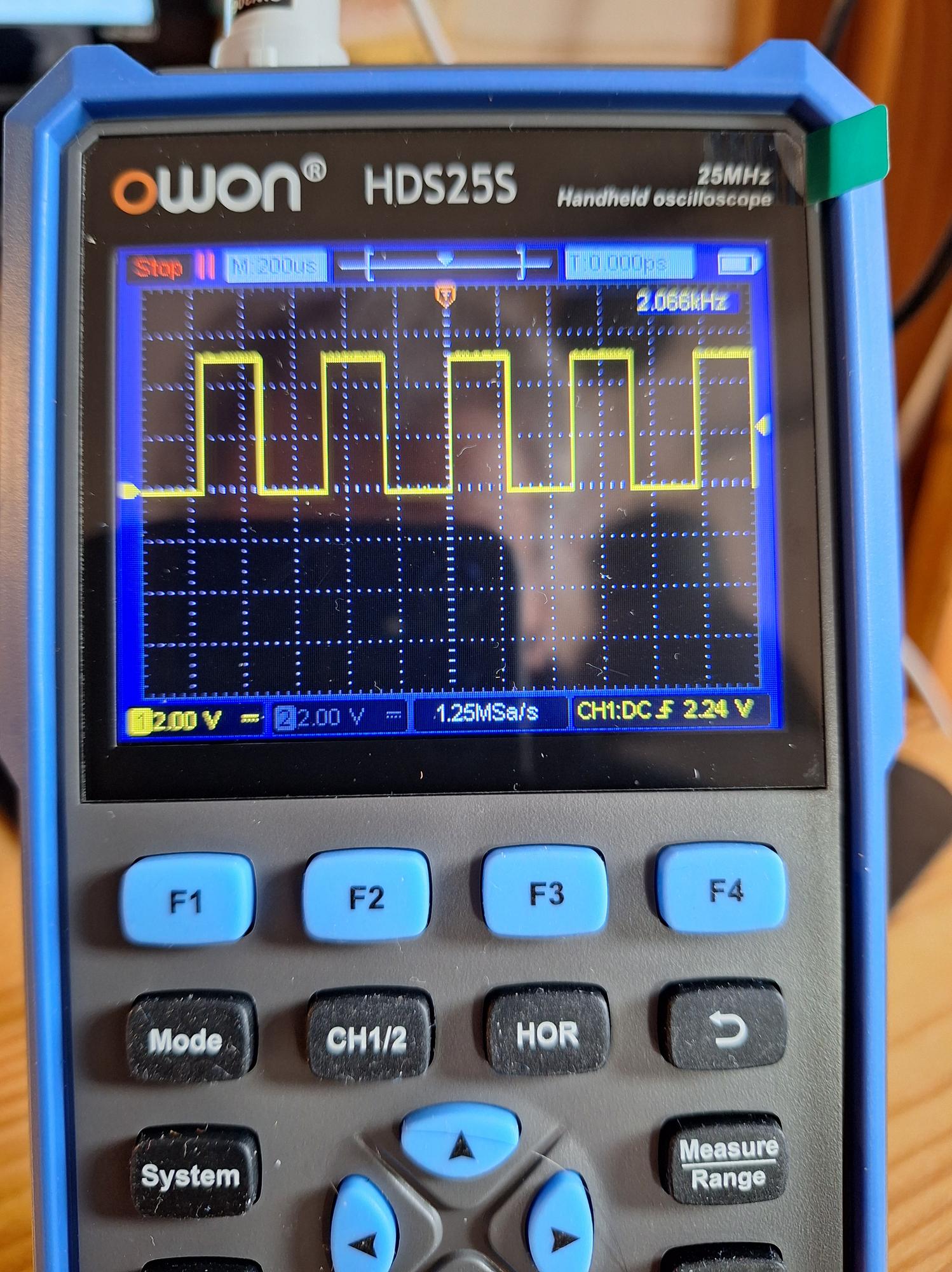

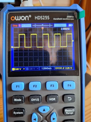

Ik heb een kleine test gedaan om de snelheid van de signalen te meten, met Profilab kun je max 1kHz genereren via een generator module. Maar het ontvangen heb ik eigenlijk nooit getest.
Hieronder de opzet voor de test.
Via de schuifpotmeter kan ik een signaal van 0 tot 1kHz genereren via de DTR pin. En via de DCD pin kan ik een signaal binnen halen in Profilab.
Hier stuur ik 500Hz uit naar de DTR pin.
De meting heb ik met een DSO – TC2 gedaan, die heb ik laatst aangeschaft. En ik moet zeggen voor deze toepassing is het een leuk hand health scope en er zit ook een componenten tester in.
Hieronder het vervolg.
En hier stuur ik 1kHz uit naar de DTR pin.
Met de meting.
Hier haal ik een signaal binnen op de DCD pin, ik stuur met de DSO – TC2 een duty cycle signaal uit van 1kHz. (de rechtste meter) Gelijktijdig stuur ik een signaal naar de DTR pin van 500 Hz. (de linkse meter) Dit gaat allemaal goed, je kunt gelijktijdig 1kHz verzenden en ontvangen.
Maar hoger dan 1kHz werkt niet, het gaat dan teveel afwijken. Waar dat precies door komt weet ik zo niet, waarschijnlijk verstuurt en meet Profilab niet hoger dan 1kHz. Maar ik vind dit redelijk snel en is voor veel doeleinden dan ook meer dan genoeg.
Op deze manier kun je dus een kleine interface maken met drie uitgangen en vier ingangen.

Dit kan met één schuif potmeter, alleen moet het signaal uit de schuif potmeter geïnverteerd worden. Dit kan met een KT module, zie hieronder.
Hier kun je zien dat de waardes geïnverteerd zijn ten opzichte van elkaar.
Je bied de interface dus twee signalen aan met één schuif potmeter, de twee signalen worden ingelezen in de controller en de controller stuurt weer twee geïnverteerde PWM signalen uit naar de motorregelaar.
Hieronder zie je het gedeelte voor de besturing van de motorregelaar. Je ziet de twee led-balken, de schuif potmeter en de KT module. Je kunt zien dat beide signalen op de pinnen DO-C1 en DO-C2 binnenkomen, dit zijn de twee PWM poorten op de controller. Op deze manier stuur je dus de PWM pinnen aan.
Op de frontplaat kun je zien dat de motorregelaar bedient is, ook kun je zien dat de ene led-balk omhoog gaat en de andere led-balk naar beneden. Dat is dus het geïnverteerde signaal uit de schuif potmeter. Onder de schuif potmeter zie je START VOORWAARDE MOTOR staan, deze knippert als de schuif potmeter in het midden staat, je moet eerst de schuif potmeter één tikje verschuiven wil je het vrijgave signaal naar de controller kunnen sturen.
De schuif potmeter kun je met de computermuis bedienen doormiddel van aan het scrolwieltje te draaien, dit kan dus met één klikje tegelijk. Als START VOORWAARDE MOTOR niet meer knippert kun je C0 – AAN bedienen, daar zit het vrijgave signaal voor de motorregelaar op.
Verder zie je dat uitgang A0, A2 en E2 aan zijn, deze uitgangen sturen de relaiskaart aan. Ook kun je zien dat ingang B5 hoog is, die wordt bediend door een schakelaar die op een ingang van de controller zit. In totaal zitten er 10 ingangen op de interface en 12 uitgangen.
Hieronder een foto van het geheel.
Je ziet de waarde (heb ze even pot1 en pot2 genoemd) van de schuif potmeter op het display staan, 160 en 95. Dit zijn de twee geïnverteerde waardes die naar de controller gaan. Ook kun je zien dat relais 1, 3 en 8 hoog zijn, corresponderend met wat er op de frontplaat staat.
Op de frontplaat zie je ook nog een drukknop met de tekst AFSLUITEN, daar sluit je Profilab mee af. Maar ook de uitgangen die op dat moment hoog zijn worden eerst laag gezet voordat het programma afgesloten wordt. Dat is bijvoorbeeld niet het geval bij de K8055 van Velleman, die blijven hoog als je het programma afsluit.
Hieronder nog een totaal plaatje van de schakeling in Profilab.
Boven aan zie je het gedeelte voor de START VOORWAARDE, links zie je het uitgang gedeelte met de potmeter en de schakelaars en rechts het ingang gedeelte waar je bijvoorbeeld een led, teller , schrijver, enzovoort aan kunt sluiten. Rechtsonder zie je een MONO FLOP module met de STOP module staan, die zorgen voor het afsluiten van het programma.

Hieronder de frontplaat voor de bediening.
Je ziet zes silo’s met daaronder zes signaleringen en zes bedieningsschakelaars. Met de schakelaars kun je een keuze maken welke silo er aan het schuifsysteem gekoppeld moet worden. Op de frontplaat zie je dat silo drie ge koppelt is met het schuifsysteem.
Onder de silo’s staat een controlelamp of de data aanwezig is, deze knippert als er data verkeer is. Daaronder staan twee controlelampen met de tekst doseer 50 en 100%, die wordt bedient door de schakelaar eronder. Links onderin nog een lamp met de tekst run programma en een knop afsluiten, met die knop sluit je het programma af.
Zodra je een silo gekozen hebt wordt er data naar de controller gestuurd die de servo aanstuurt en de desbetreffende draaimagneet bediend.

Hieronder het gedeelte in Profilab.
Rechts zie je het gedeelte die de waarde voor de servo genereerd, die waarde loopt op en af. De waarde varieert tussen de 850 en 1850, de schuif waarde staat nu op 200 die kun je aanpassen door de waarde bij FW2 groter of kleiner te maken. Al ligt dat aan het soort voer, eenmaal ingesteld op de goede waarde hoef je er niets aan te veranderen.
Links zie je de knoppen voor de instellingen, zoals de doseer knop, de noodstop, de reset knop voor de teller en het invoerveld voor het gewicht en de bijbehorende signaal lampen.
Hier de frontplaat voor de bediening via de pc.

We gaan naar het schema in Profilab kijken.
De potmeter PT1 is verbonden met seriële module CS1 (TX) en via de formule module FRM1 met het display ND1. In de formule module staat E0 X 4 + 1000, het zelfde dus als in het programma voor de controller.
Dan hebben we nog de seriële module CRB2 (RX), deze ontvangt data van de controller. Op de controller is een schakelaar aangesloten (S1), als deze ingedrukt wordt dan wordt de waarde vijf verzonden door de controller. Nu kan de seriële module SC1 data gaan verzenden naar de controller.
Je ziet ook nog een aantal logische poorten, deze zorgen er voor dat de led LED1 knippert als S1 niet is ingedrukt en als S1 ingedrukt is brand LED1 continue.
Dan hebben we de frontplaat nog.
Hier zien we staan START-VOORWAARDE / RUN, dat is de tekst in de led LED1. Verder zie je de potmeter PT1 en het display ND1.
Meer is er niet nodig voor dit voorbeeld. Het is trouwen een Closed loop systeem, dus als de motor as een positie bereikt heeft wordt de positie vast gehouden. Je kunt de as dus niet verdraaien.
Hier het filmpje.

Op poort A.0 tot A.3 van de controller zit de bediening voor links en rechtsom, rem, jog-1 en jog-2 en poort C.1 is de pwm uitgang voor het regelen van het toerental. Poort C.6 en poort C.7 is voor de communicatie met de PC. De rest wijst voor zich lijkt mij.
We gaan nu kijken naar het programma gemaakt in Profilab.
Dit is eigenlijk het zelfde opgezet als het programma van de K16F887 interface die ook hier in het topic staat, er wordt gebruik gemaakt van een potmeter en vier drukschakelaars om het geheel te bedienen.
Dit zijn de gebruikte componenten:
De gegenereerde stuklijst is wel in het Duits.
4x Schalter logisch, 1x Taster logisch, 1x Einsteller analog (Potentiometer), 6x AND, 2 Eingänge, 6x OR, 2 Eingänge, 1x OR, 5 Eingänge, 5x RS-FlipFlop, 3x Taktgenerator 1Hz...1kHz, 1x Simulation Stop, 1x Formel universell, 5x Mittelwert, 1x D/A-Wandler, 8 Eingänge, 6x LED, 1x Numerisches Display, 5x COM String senden, 1x COM Byte lesen, 5x $Character, 15x Analog- Vergleicher en 10x Festwert.
Hier kun je de potmeter zien, de drukknoppen, de lampen en het display die het aantal Hz aangeeft. Als de potmeter op nul staat knippert het run lampje, zodra de potmeter iets verdraait wordt gaat het run lampje continu branden.
Het data lampje knippert als de potmeter verdraaid wordt of als er een drukknop ingedrukt wordt, dit ten teken dat er communicatie is met de controller.
Als je bijvoorbeeld de knop L/R indrukt dat krijg je een terugmelding van de controller die de lamp L/R aanstuurt boven de drukknop en dat zelfde gebeurd ook bij de andere drukknoppen.
Dan hebben we nog de drukknop afsluiten, hiermee sluiten we het programma mee af.

We gaan nu naar het Profilab schema kijken.
Hier de stuklijst van de gebruikte modules.
3x Taster logisch, 3x Numerisches Eingabefeld, 2x Inverter, 2x AND,
2x Eingänge, 1x RS-FlipFlop, 2x Taktgenerator 1Hz...1kHz, 3x MonoFlop, 1x Simulation Stop, 1x Formel universell, 1x Subtrahierer, 1x Multiplizierer, 1x Dividierer, 1x Math, 1x D/A-Wandler, 8 Eingänge, 1x LED, 1x Zähler, 4x COM String senden, 1x COM Byte lessen, 4x $Character, 2x Analog- Vergleicher, 4x Festwert.
Op deze manier kun je via Profilab grote data verzenden. De serieel modules zijn 8 bit binnen Profilab, dus daar kun je een maximale waarde tussen de 0 en 255 mee verzenden. Maar omdat we het getal voor de komma nu delen door 100 en het getal achter de komma vermenigvuldigen met 100, kunnen we een getal verzenden met een waarde van maximaal 25500. Dit moet uiteraard ook bewerkt worden in het programma van de controller.

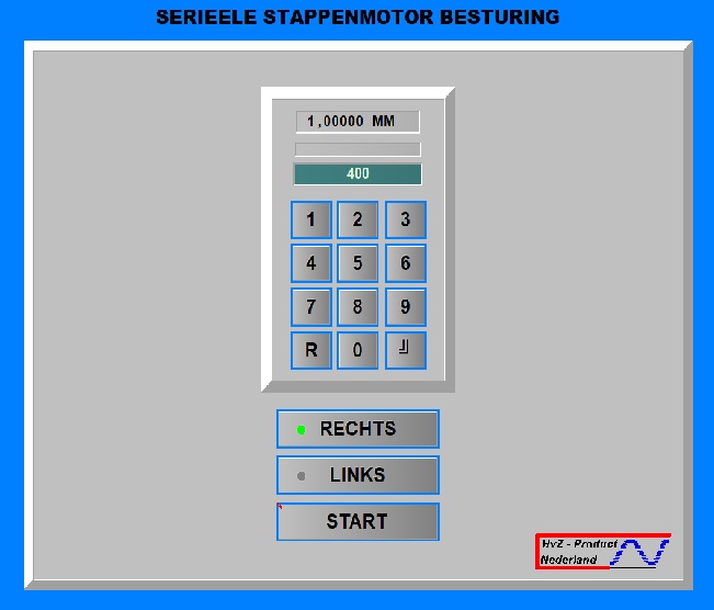

We gaan nu naar de frontplaat kijken.
Je kunt zien dat we op drie velden een waarde in kunnen vullen, positie, toeren percentage en herhaling. Helemaal boven aan zien we de teller voor het aantal herhalingen, bij iedere herhaling wordt er één bij op geteld, dit wordt verzonden door de controller.
Dan hebben we nog drie drukknoppen, reset, start en afsluiten. Met de resetknop kunnen we de herhaal teller op nul zetten. Met de startknop verzenden we de data van de positie, toerental en het aantal herhalingen naar de controller. Met de knop afsluiten, sluiten we het programma af.
Op deze manier verzenden we dus data naar de controller en de controller handelt het verder af.

Bovenin het programma weer de instellingen voor het type controller, de declaraties, de instelling op welke poort wat zit, de variabelen en de instelling voor de in en uitgangen.
Als we bij het programma kijken zien we eerst de voorwaarden om de motor-as op nul te zetten, als dat gebeurt is kun je via S1 naar de invoer gaan. Als de motor-as al in positie is kun je direct naar de invoer gaan door S1 in te drukken.
Bij invoer komt de data binnen verzonden via Profilab en wordt daar verwerkt. Hier kun je ook zien dat de waarde van DATTA_1 wordt vermenigvuldigt met 100 en opgeteld wordt bij DAT_2 en die totale waarde wordt in de variabele POSITIE gezet.
Daarna volgen er wat print opdrachten en gaat de motor-as rechtsom draaien naar de opgegeven positie. Als de positie bereikt is gaat de motor-as linksom draaien naar zijn startpositie en dit wordt dan een X aantal maal herhaald. Het aantal herhalingen wordt bepaald door wat er ingegeven is bij herhalingen binnen Profilab.
De teller van het aantal herhalingen wordt op gehoogd binnen de lus RESET_INGAVE, daar wordt na iedere herhaling data verzonden naar Profilab.
Hier nog een filmpje over de werking.
https://www.youtube.com/watch?v=UxMyfWwpX0A&pp=ygURaGFycnkgdmFuIHp…

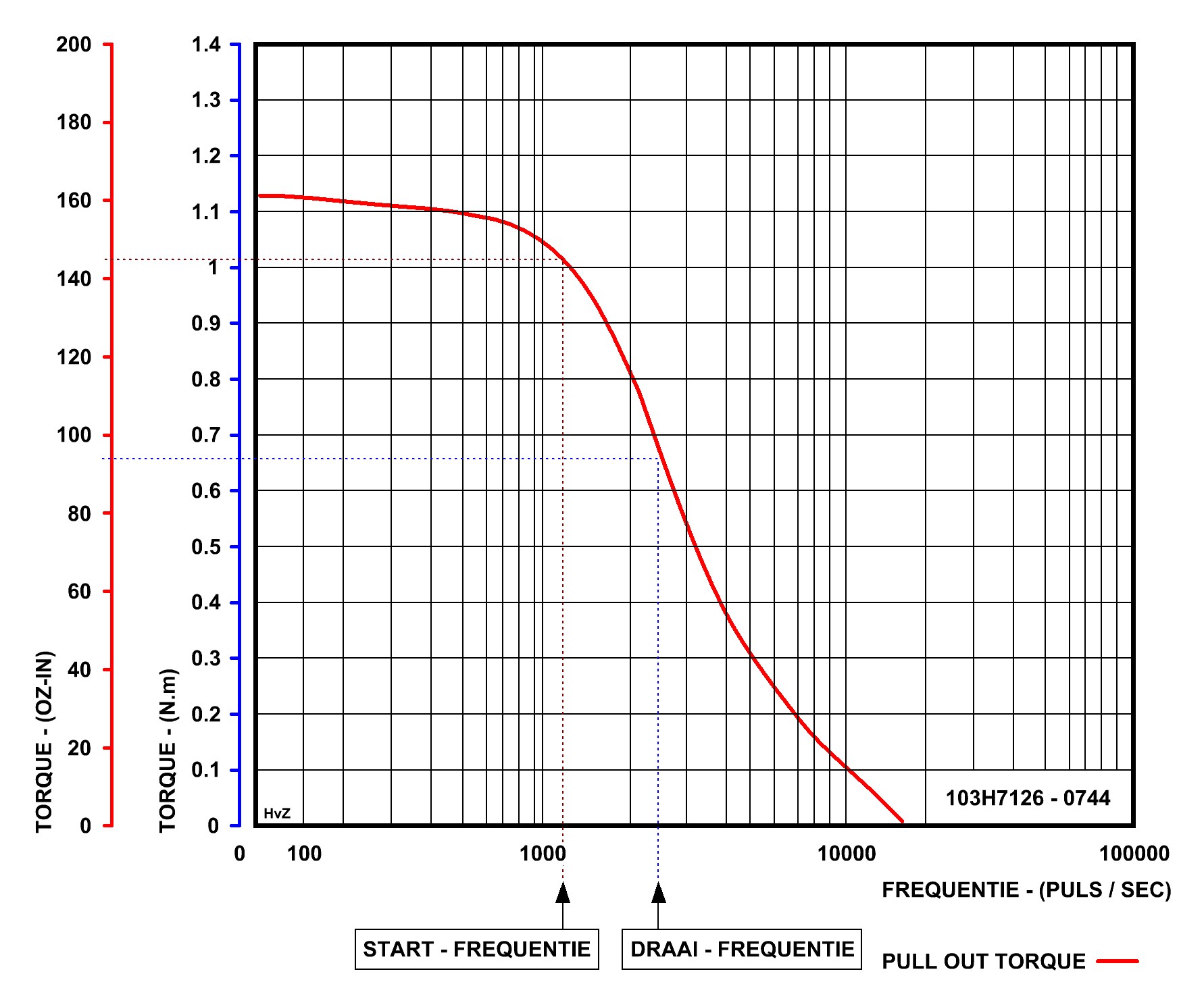

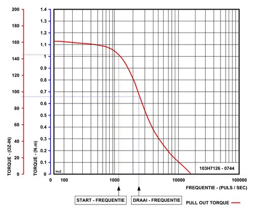

Het is alweer even geleden dat ik hier een voorbeeld geplaatst heb, ik heb een voorbeeld gemaakt met Profilab Expert 4.0 waarmee ik serieel een unipolaire stappenmotor kan besturen. De motor wordt aangestuurd via ramp-up en ramp-down, op deze manier heeft de motor een hoger aanloop koppel dan wanneer de motor met een hoger toerental gestart wordt. De gebruikte stappenmotor is een Sanyo Denki van het type 103H7126-0744. Hieronder de grafiek met toerental en koppel.
Zoals je in de grafiek kunt zien is de start frequentie +/- 1250Hz met het daarbij behorende koppel van iets boven de 1Nm. Hoe lager je de start frequentie maakt hoe hoger het koppel is, maar dat is inherent voor een stappenmotor. De max draai frequentie is 2500Hz, dat is na de ramp-up. Je kunt ook zien dat het koppel inzakt bij een hoger draai frequentie, ik noem het hier draai frequentie, maar eigenlijk is het de puls frequentie die aangeboden wordt aan de stappenmotor driver. Je ziet dat het koppel nu tussen de 0.6 en 0.7 Nm zit, maar dat is nog best veel en goed bruikbaar om iets aan te drijven. Als je veel hoger gaat met de puls frequentie dan zie je dat het koppel vrij snel verder inzakt, dit kun je wel voorkomen door de spanning op de driver te verhogen. Maar ik kan niet hoger dan max 15VDC, daar heb ik niet aan gedacht toen ik de driver ontworpen heb. Ik had hem eigenlijk voor 24VDC moeten maken. Hieronder het schema van de driver.
Zoals je kunt zien op het schema ben ik nu afhankelijk van de gate spanning voor de mosfets, die spanning is max 20VDC. Ik zou dus naar max 18VDC kunnen gaan, maar dat zal niet zoveel schelen in toerental en koppel. Ik hou het dus bij max 15VDC. Voor de driver heb ik de aloude L297 gebruikt, deze kan hele en halve stappen doen. Pin 13 en 14 worden normaal gebruikt voor de stroomregeling van de stappenmotor, maar dat heb ik niet gedaan omdat dat niet lekker werkt. Ik wil de stroom zelf in kunnen stellen, vandaar dat ik een kleine microcontroller gebruik om de stroom te regelen. Ik kan de stroom nu apart instellen voor als de motor draait en als de motor stilstaat. Dat gebeurt via een PWM signaal dat aangeboden wordt op de vier (AND) poorten. Deze poorten sturen twee maal een IR4427 gate driver aan voor de vier mosfets. Verder zie je nog wat beveiligingen voor de mosfets en wat filtering voor de spoelen van de stappenmotor. Het geheel wordt aangestuurd met drie signalen, richting, puls en run-hold. Verder valt er over de stappenmotor driver niet zoveel te vertellen.
We gaan nu naar het complete aansluitschema kijken.
Het geheel wordt weer aangestuurd door een 16F887, met de poorten C0, C1 en C2. Op de stappenmotor driver zie je rechtsboven de twee meerslagen instel potmeters zitten voor de stroom instelling I-run en I-hold, zoals ik al eerder zei kan ik de twee verschillende stromen (I-run en I-hold) apart instellen. Op poort C6 (TX) en poort C7 (RX) wordt de usb serieel converter aangesloten voor de verbinding met de PC. Ik heb dus weer met twee programma’s te maken, één in Profilab en één voor de controller. De stappenmotor is een 200 stap unipolair type en we gaan hem gebruiken in halve stappen. Die instelling maken we met de jumper J1 op de driver.
We gaan nu naar het programma binnen Profilab kijken, zie hieronder.
Met het gedeelte links kunnen we weer grote waardes versturen, in dit geval van 400 tot 2500. Ik heb hier al eens een voorbeeld van gemaakt, (grote waardes verzenden) dat doen we dus nu weer. Met het rechtse gedeelte halen we waardes binnen verzonden door de controller. De waardes wordt door een aantal led’s getoond, dat kun je straks zien op de frontplaat. Helemaal rechts onderaan en in het midden onderaan is het gedeelte voor automatisch draaien. We gaan nu naar de frontplaat kijken.
Op de frontplaat zie je de vijf led’s staan, (FOUT, STOP, LINKS-OM, RECHTS-OM en RUN-AUTO). De led (FOUT) licht op als je een waarde probeert te verzenden die kleiner is dan 400 of een waarde die groter is dan 25000. De stop led brand als de motor stil staat of dat de waarde bereikt is. Dan hebben we de twee richting led’s (LINKS-OM en RECHTS-OM) en de led (RUN-AUTO). De eerste vier led’s worden aangestuurd door de controller, de laatste led (RUN-AUTO) wordt door de schakelaar (RUN-AUTO) bediend. Op de ingave module kun je het aantal stappen ingeven en het display erboven geeft het aantal omwentelingen weer die de motor gaat maken, in dit geval maakt de motor 11.5 omwentelingen bij een waarde van 4600. Dan hebben we nog de (START) knop en de knop (AFSLUITEN), daar mee sluiten we het programma af. Met de (START) knop verzenden we de ingegeven waarde en start de stappenmotor met de ramp-up, als de motor een half rondje voor het einde is stopt de motor met een ramp-down. Als de knop (RUN-AUTO) ingedrukt is blijft de motor naar links en rechts draaien op de ingestelde waarde.

SERIEELE STAPPENMOTOR BESTURING.
Het is weer even geleden dat ik een voorbeeld heb gemaakt met Profilab. Het vorige voorbeeld was er een met het serieel besturen van een stappenmotor. Dit is weer een voorbeeld van zo’n zelfde besturing. In het vorige voorbeeld kon je niet meer dan 2500 stappen ingeven, dat is een beperking die je hebt als je niet groter dan een byte kunt versturen. Ik heb dat nu anders gemaakt in beide programma’s. Zoals je kunt zien is de bediening in Profilab nu anders, ik heb een toetsenbord gemaakt en in principe kan ik nu een waarde ingeven tot 4294967295. Een D-WOORD dus, maar dat is straks te zien in het basic programma die de stappenmotor bestuurd.
Hieronder zie je de frontplaat met het toetsenbord.
Het toetsenbord spreekt voor zich denk, onder de R zit het reset commando, met de entertoets laat je het aantal mm zien (bovenste display) en dan heb je de knoppen RECHTS, LINKS en START. Voor de richting worden de waardes 13 en 14 verstuurd, 13 is rechtsom en 14 is linksom. Waarde 15 is het start commando.
Hieronder het schema van Profilab.
Het bovenste gedeelte is het toetsenbord met alle drukknoppen, de waardes van de knoppen worden verstuurd met 9600 baud. Met het onderste gedeelte wordt de waarde vastgehouden op de displays, je kunt zien dat alle knoppen zijn verbonden met labels, iedere knop heeft zijn eigen label. De data wordt opgeslagen in een buffer, dus als je bijvoorbeeld de toetsen 1,2,0,0 intoetst dat er 1200 op het onderste display komt te staan. Als je daarna op de entertoets drukt komt de waarde in mm op het bovenste display te staan. De waardes 1,2,0,0 worden ook direct naar de controller gestuurd en in de software verwerkt tot het getal 1200. Als je nu bijvoorbeeld een richting kiest en je drukt daarna op de startknop, dan gaat de stappenmotor 1200 stappen verdraaien. De richting wordt verzonden als je RECHTS of LINKS indrukt, die waarde wordt direct verzonden, je kiest dus eerst een richting en daarna druk je op START.
Qua hardware is het zelfde gebruikt als bij de besturing in de vorige post, dus dezelfde opstelling zoals in het schema te zien is. Zelfde controller, zelfde stappenmotordriver en zelfde stappenmotor.
We gaan nu kijken naar het basic programma.

De stapfrequentie staat nu op 2KHz.
Hier een scoopbeeld van de stapfrequentie.
Heb weer een voorbeeld met Profilab-Expert 4.0 gemaakt, was al weer even geleden.
Het is niet zo’n groot voorbeeld, er zijn maar vijf modulus gebruikt in Profilab. Een potmeter, een ASCII naar string module, een puls gever module, een serieel module en een display module. De potmeter stuurt een waarde uit tussen de 0 en 255, die waarde is op het display te zien. De puls gever staat op 20Hz, dus de waarde van de potmeter wordt 20 maal per seconde verzonden via een RS232 / RS485 converter naar de controller.
Hieronder het Profilab gedeelte.
De waarde van de potmeter wordt via com 4 verstuurt. Voor het versturen van de data heb ik een USB naar RS232 converter gebruikt, type (TTL – 232R – 5V – WE) met een FTDI chipset. Daar achter zit een RS232 / RS485 converter die via 100 meter kabel naar de andere RS232 / RS485 converter gaat en die zet de data op de RX pin van de controller.
Hieronder het schema van de controller.
Hier kun je zien hoe één en ander aangesloten is. De max lengte voor RS485 is 1200 meter, in het voorbeeld zit er 100 meter kabel tussen. Ik stuur hier alleen data naar de controller, de controller stuurt dus niets terug naar Profilab. Als je meerdere RS485 converters gebruikt kun je een heel netwerk opbouwen met meerdere controllers, maar dan moet je wel met adressen gaan werken. Ik heb dat al eens gedaan en dat werkt goed. Ik heb in het voorbeeld een relais gebruikt en een paar ledjes, maar dat kan van alles zijn natuurlijk. Je kunt ook schakelaars aan de controller hangen en data versturen naar Profilab. Op het display wordt ook de ontvangen data getoond.
Hieronder het programma voor de controller.

Heb nog even een voorbeeld gemaakt, het voorbeeld laat nu zien dat er ook data terug komt van de controller en wordt verwerkt door Profilab.
Hier kun je zien dat de led aan gaat op de frontplaat als het relais geschakeld wordt door de controller bij de waarde 100.
Hier kun je zien dat de led aan gaat op de frontplaat als de led geschakeld wordt door de controller bij de waarde 127.
Het PWM percentage wordt ook getoond nu en ook de 8 bit waarde uit de D/A converter. Zie ook de verklarende tekst bij de modules.
Het programma is ook iets aangepast, zie hieronder.
