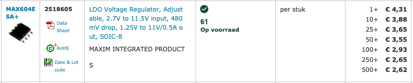

Ik heb een printplaat laten maken in China, en daarop heb ik nu enkel een MAX604 ESA SMD op gesoldeerd.
Ik heb deze gebruikt volgens de datasheet:
1- Ingang (4.2 Volt)
2/3- ground
4- naar 1
5/6/7- ground
8- 3.3 Volt uit.
Over de ingang een 10uF condensator
Over de uitgang een 10uF & 100nf condensator
Datasheet: https://datasheets.maximintegrated.com/en/ds/MAX603-MAX604.pdf
Ik heb al 5 ic's geprobeerd, goed gekeken waar pin 1 zit, zelfs een keer in spiegeldbeeld geprobeerd(je weet maar nooit).
Alles doorgemeten, schema (PCB) goed bekeken.
Geen uitgangsspanning, en verbruikt ook geen stroom volgens voeding (die ik ook al eens een andere heb geprobeerd)
IC's:
https://www.ebay.nl/itm/10PCS-MAX604-MAX604ESA-SOP-8/292502199636?ssPa…
Kan het zijn dat ik fake IC's heb gekocht op Ebay, of iemand nog een idee ?
Die kans acht ik wel groot ja, gezien de 500+ stuks prijs op 2,62€ excl BTW ligt bij Farnell

Maar ik heb nog een vraag over de MAX604, ik vind dit echt bizar, weet iemand hiervoor een verklaring.
Ik had dus de MAX604 op eBay gekocht voor een veel te goedkope prijs, na het solderen, heb ik zonder belasting de IC gemeten, er kwam geen 3.3 volt uit de IC, maar tot mijn schik zag ik dat mijn regelbare voeding 350mA aangaf.
Dat is niet best dacht ik, dit kan niet als er geen belasting aanhangt.
Na nog diversen geprobeerd te hebben met hetzelfde resultaat dacht ik deze zijn dus al kapot of fake.
Bij Farnell nieuwe gekocht en bij de eerst kreeg ik netjes 3.3 volt, perfect dacht ik.
Vandaag weer eerst getest voor ik verder op de PCB ging solderen, en weer 350mA op mijn voeding, en dat met de originele MAX604.
Het zette mij aan het denken, en besloot de 350mA te negeren, en sloot een ledje aan op de uitgang, en toen....
stond er wel 3.3 volt op de uitgang en 20mA op mijn voeding.
Dit is voor mij bizar, waarschijnlijk hebben alle "kapotte MAX604" gewoon gewerkt, weet iemand dit te verklaren ???
350mA zonder belasting....
Ik denk niet dat het Oscillatie is, ik heb netjes dichtbij het component een 100nF C'tje gezet.
Ha ireric,
In jou aansluitschema ( openingspost ) staat niet vermeld of je een klein stroompje laat lopen ongeveer 20 µA is al voldoende :D
Misschien kan je dit proberen 168 kΩ bij 3,3 V .
