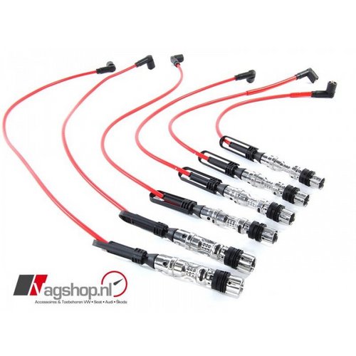

Er was een speciaal tooltje, dat zat normaal vlg mij op de kabel van cil.1 gedrukt, daar mee kon je de kabels eraf trekken!
Heb de e-mail notificatie hier abusievelijk niet aangezet, kom t nu
pas weer tegen.
Ok, dat is interessant voor me om even na te vragen of er inderdaad
iets is om die kabels te verwijderen.
De auto gebruik ik dagelijks, nog steeds met de handicap eerder beschreven. Nieuwe (prijzige) bougies reeds aanwezig ook.
Ik ga eens navragen ... wordt vervolgd.
HA ha , Je had andere plannen maar ik herken het maar al te goed , en zijn wel speciale (lange) punt tangen voor het uiteinde kan je dan de dop mee pakken.
of even een cv-pipje en de haakse slijper en zelf even de tool maken https://m.media-amazon.com/images/I/51cd0somLLL._AC_SL1500_.jpg
https://www.amazon.nl/HAZET-1849-6-bougiestekker-trekker/dp/B001C9X7U8
Aha... dat is een duidelijk plaatje! Er zitten gelukkig haakjes op de
bougiedop! Nu durf ik al wat meer ;-)
Begrijp ik nu ook dat t feitelijk nooit de bedoeling is om aan de kabels
te trekken om de bougiedop te verwijderen?

Sterker nog - zie afbeelding - aan deze zwarte lusjes durfde ik tot
nog toe niet eens voldoende te trekken ....
Of moet ik daar gewoon op los gaan???
idd die zwarte lusjes zijn om aan te trekken, deze heeft dus geen losse tool. er waren versies waarbij er een tool was zodat je dat lusje op elke dop kon schuiven.

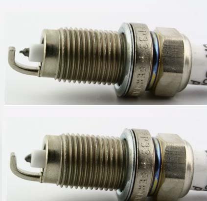

PS, wel ben ik nog benieuwed naar de oude bougies , mocht je die nog hebben ben ik wel benieuwe naar foto's van het porcelein.
Heb ze niet bewaard helaas. De bougies zagen er gezond uit, maar wel versleten.
Porselein was in orde, slechts lichtbruin qua kleur. De electrodes waren echter wel enorm
ingebrand en de vonkafstand was het dubbele van wat de specs voorschrijven.
Hiermee was ook meteen het inhouden/schokken verholpen dat ik alleen op LPG
bij lage toeren had. Op benzine kon ik al rustig planken zonder stotteren.
