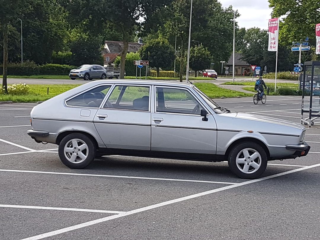

Deze R20GTD is en blijft de liefde van mn leven:
Kan ik me wat bij voorstellen! :)
