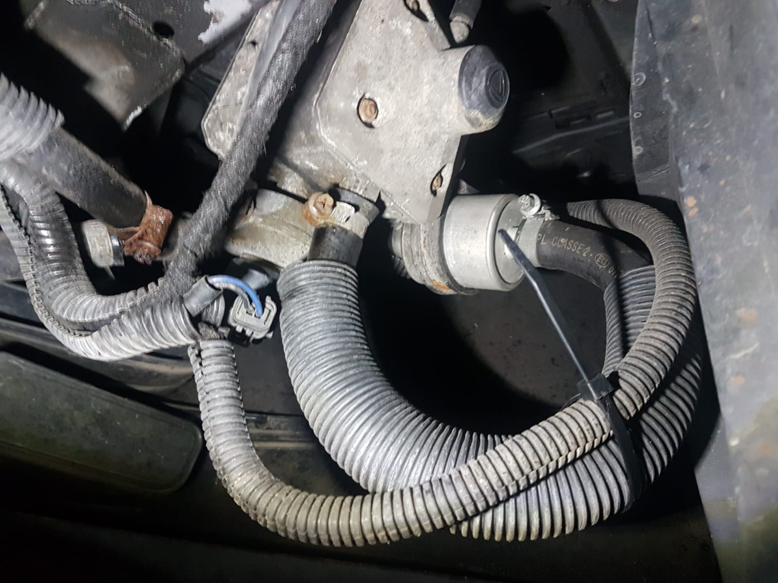

Inmiddels het filter gevonden:
Eigenlijk geinspireerd door opmerking van MinCoz - "vlak voor de injectoren"

Gisteren de nieuwe LPG injectoren geinstalleerd - moet je nog best stevig doordrukken voordat t zit - en filter vervangen.
