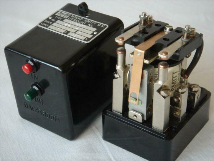

Het oude boiler relais is meestal voorzien van de grote rode- en groene knop voor het handmatig aan/uit zetten en zoiets willen ze terugzien. Simpel bediend en duidelijk zichtbaar.

Met alleen een schakelklok ben je er niet. Meestal zijn de contacten van die dingen niet berekend op de stroom van een boiler.
Het beste gebruik je (icm een klokje) een boilerrelais zoals deze:
De kap die er naast ligt, word zó op het relais geplaatst, dat de rode knop nabij de haakse knik in de messing strip zit. Als je de knop indrukt, zal de strip achter een haakje blijven hangen, totdat de zwarte knop word ingedrukt, OF, en dat is het mooie, de relaisspoel word bekrachtigd.
Dit is precies de oplossing voor de doelgroep, mensen die weleens vergeetachtig zijn..
Dat valt wel mee. Het elektronisch klokje dat ik destijds bij de Lidl heb gekocht voor minder dan een tientje schakelde, al bijna vijftien jaar vijf keer per week de boiler aan en uit en dat doet het nog steeds prima. Er staat op dat het 16A kan schakelen. Dat is misschien wat optimistisch, maar de 4,5A van de Ohmse weerstand van de boiler is geen enkel probleem.
Het enige wat er aan mankeert is dat het batterijtje dat de klok door laat lopen en de gegevens vasthoudt als ie uit het stopcontact gaat, het nog maar een paar minuten volhoudt. Dat batterijtje vervangen is lastig want het zit op de print gesoldeerd en om daar bij te kunnen moet ik het één en ander demonteren. Dus heb ik het tot dusver maar gelaten..
Mooi museumstukje.

Mooi museumstukje.
Wat is het hedendaagse alternatief? En wat kost dat? En hoe duidelijk is dat in het gebruik?
