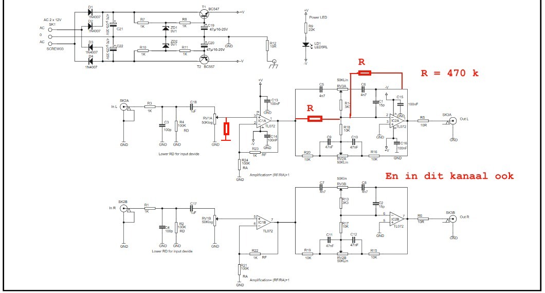

Betreft de toon/volume regeling ben ik nu een schemaatje aan het bekijken dat gebruikt maakt van de TLC074. Dan zou ik wel nog een voedingspanning moeten verzorgen van 5V. Dat moet ik dus nog uitzoeken hoe ik dat het beste kan doen en of eventueel een andere circuit. Alles op zijn tijd :)
https://www.ti.com/lit/an/sloa042/sloa042.pdf?ts=1619690098313&ref…
Of een setje van Ali dat is compleet, stereo, volume en toonregeling
https://nl.aliexpress.com/item/1005002161744554.html?spm=a2g0o.product…
Of iets zelf bouwen met audio opamp of discrete transistors. Ik ben nogal ouderwets en vind dat een operational amplifier niks met audio van doen heeft, intern zitten er vaak 20 of meer transistors in de signaal-weg-! Veel minder onderdelen, dat wel én goedkoper. Met 3 BC109 transistors per kanaal gaat ook, zie de Quad 33 pre amp.
Dat is een prima schema!
Er zit iets geks in: "mid" is ground voor audio, maar ground is een negatieve voedingsspanning. Het kan eleganter met een symmetrische voeding van plus en min 10 of 12 volt. En zonder die hulp opamp TLV2461.
En ik zou er toch nog wat aan toevoegen om bij draaien aan de lage tonen regelaar minder stoorgeluiden te krijgen. Een weerstand van 470 k tussen U2C respectievelijk D naar de min-ingang van de opamp van dat kanaal. DC via de loper van de laag regelaar rommelt dan niet meer. En voor een rechte frequentiekarakteristiek dan ook maar een extra 470k weerstand tussen de uitgang van U2A resp. B naar de min ingang van U2D resp C. Dus 4 maal 470 k totaal.
En wat Raaf12 al zegt: liever geen opamps. Ik zou wel blindelings voor de OPA2134 gaan (twee maal dus).
Succes!

Weer iets geleerd! Bedoel je met U2C/D naar de min-ingang een verbinding zoals weerstand rF hier?
http://circuits.datasheetdir.com/37/TLC074-circuits.jpg

Ter inspiratie: https://verstraten-elektronica.blogspot.com/p/baxandall-toonregeling.h…
En die weerstanden: zie plaatje. De ingangsstroom van de opamp is wel klein, maar een loper van een potmeter gaat ooit slechter contact maken en kan gaan rommelen bij draaien aan de lagetonen instelling. Dat kan een stuk beter door toevoegen van de twee weerstanden per kanaal.
Hetzelfde moet eigenlijk ook aan ingang bij de volumeregelaar: de loper van de potmeter met extra 470k naar aarde.
Het voorversterker schema waar je oorspronkelijk naar verwees was een rare mix van ground, min en floating spanningen. De Velleman kit is helder m.b.t. de massa en de plus en min.
