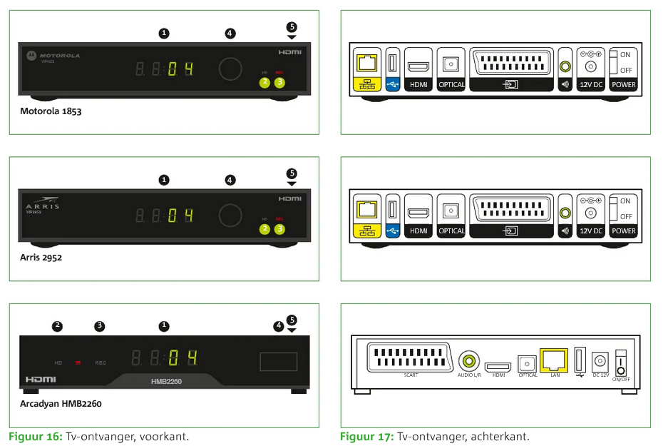

Ik heb tv via internet,van kpn.werkt prima,maar waar sluit ik nu mn radiotuner aan?er zat een analoge kabelaansluiting van ziggo,die gebruikte ik hiervoor.
maar sinds kort is ziggo gestopt met dat signaal...
wat nu?radio in de kamer en boven op de hobbyplek...geen signaal...
goede raad is duur,
Bij de meeste decoders zit een SPDIF uitgang op de achterkant...
Vaak ook een analoge uitgang erbij...

Welke decoder heb je dan? (Arris, motorola,...)
Deze hebben alledrie een SPDIF en analoog stereo output:
[Bericht gewijzigd door Arco op (45%)]

Je moet ook de 'Line' ingang gebruiken van de tuner. (via SPDIF of analoog stereo). Afstemmen op zender moet met de AB van de decoder.

Op 7 mei 2021 16:09:27 schreef Arco:
Deze hebben alledrie een SPDIF en analoog stereo output:[bijlage]
een kpn ding.met hdmi uitgang...
Je krijgt toch alle radiozenders binnen via je tv decoder? (kanaalnummers 800 en hoger)
Alle KPN decoders hebben een audio uitgang volgens mij...

Je KPN kastje kun je via bovengenoemde adviezen aansluiten op een versterker en zo via het kastje radio luisteren.

ik wil de tv niet aanzetten als ik radio luister...er zit op die decoder maar 1 uitgang,en die gaat de tv in.

Nope, er zit een klein (groen) 3,5 jack-connectortje op, daar komt het audio(lijn)signaal uit. Je kunt met de witte KPN-AB het kanaal kiezen. Dat komt voorop je zwarte kastje te staan, zodat je kunt zien welk kanaal je gekozen hebt. Tabel met welke radio op welk kanaal zit: https://www.kpn.com/televisie/zenders/radio.htm
TV kan dus echt uitblijven.

waarschijnlijk heb ik dan een andere als jij.ik heb geen display erop...en evenmin een groene jackplug..
Hier ook niet, laatste 4k settopbox van de KPN en geen display maar wel een BT afstandsbediening. Ik luister amper naar een radio dus ik mis het ook niet....
