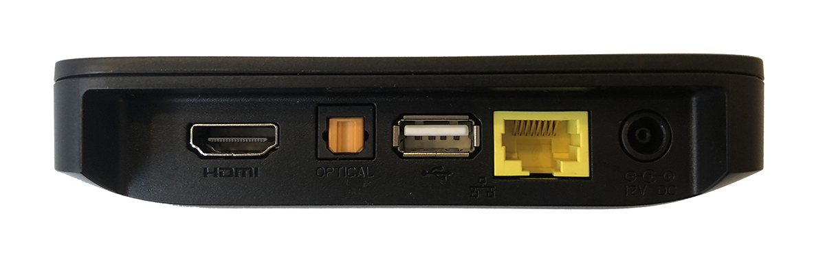

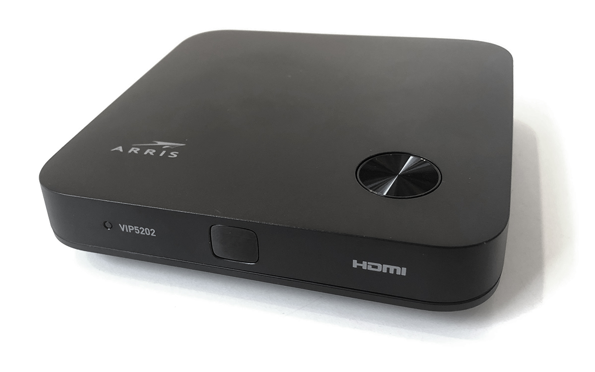

Best kans dat er een Arris VIP5202 is geleverd. Deze heeft alleen een optische uitgang voor audio en geen display.[bijlage]
die is het idd..
Dan kan je de Toslink gebruiken als audio uitgang.
Als je versterker geen digitale ingangen heeft zijn er ook converters (DAC's) te koop om van Toslink of coaxiaal digitaal audio naar analoog audio te gaan.
