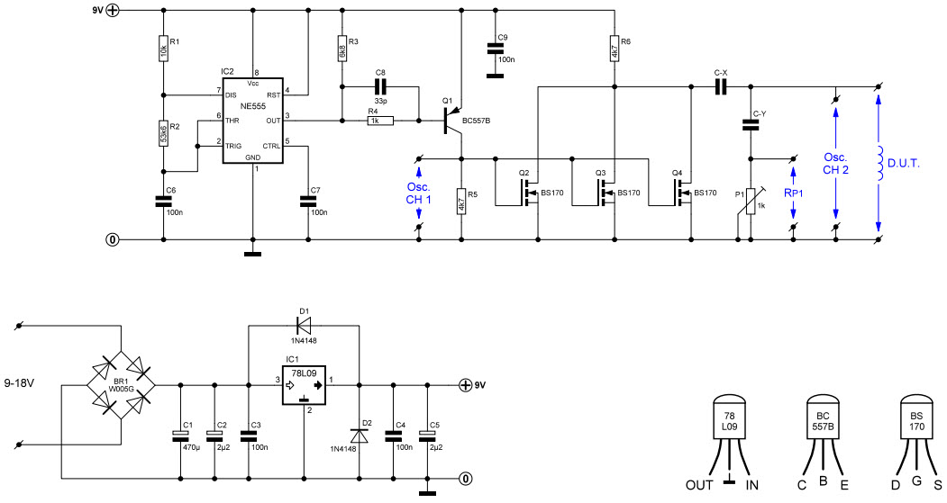

Hi Rob,
De condensatoren zijn een onderdeel van het netwerk.
Deze zorgen er voor dat de diode capaciteiten van de brug of enkele dioden niet meer dominant zijn door de in verhouding grote waarde van C3 en C4.
Ik had de CO schakling niet goed meer in mijn hoofd zitten, maar ik denk dat er maar één netwerk nodig is dat over de Oranje-Oranje wikkeling wordt geplaatst.
Dus niet twee aparte netwerkjes zoals ik gisteren zij, mag wel maar dat zijn dan weer drie extra onderdelen die vrijwel zeker weinig extra opleveren.
In het orginele document waarvan ik een link heb gegeven staan meerdere configuraties beschreven van manieren van gelijkrichting.

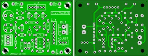

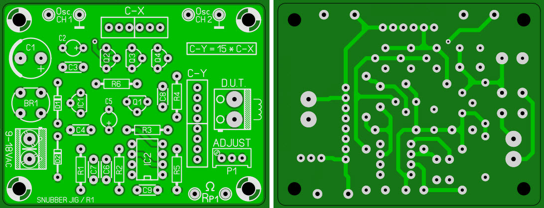

Hier test ik een relais spoeltje, maar dat is toch minder eenvouding dan ik dacht, er treden meerdere resonaties op en dan denk ik dat een diode of een TVS voor het dempen van de EMK zinniger is.
Ook heb ik gekeken naar de voedingspanning, met de CMOS versie van de 555 werkt het goed tussen 4 en 10V.
Bij 4V is de stroom net iets meer dan 2mA en bij 10V is hij net onder de 7mA.
Deze schakeling kan dus makkelijk uit een 9V batterij gevoed worden.
Ik heb nu een paar trafo's gemeten en het gaat vrij makkelijk de goede waarde te vinden.
Ook lijkt CX zo klein mogelijk te maken, maar dan gaat snel de dioden van de gelijkrichting weer meer meespelen.
Tot nog toe lijkt 3,9nF voor CX de kleinste waarden aan de hand van de trafos's die ik getest heb.
Het is een leuk testertje dat Mark Johnson heeft ontwikkeld en ik zal er vast wel weer meet toepassing voor bedenken.
Ik heb net ook al CY verwijderd en toen er een elco aan gehangen, krijg je aardig een indruk van de ESL/ESR van de elco.
Plaat er dan een film of Cer condensator aan parallel en je kan zien waar de resonantie frequentie van de combienatie zit.
Natuurlijk weer met korte draden aangesloten! anders ben je de inductie van de draden aan het meten.

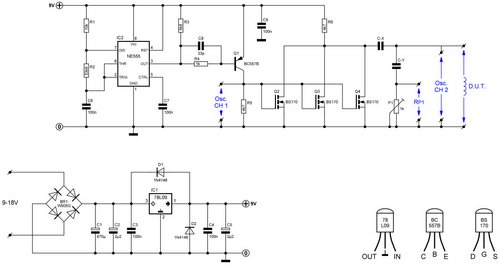

Hi Henk,
Ik ben bezig met het bouwen van een LM317 voeding voor het testen van OpAmp.
Ik wil deze voeding storing’s arm hebben en ben dus op het ogenblik bezig met het uitzoeken van alles rond de trafo's.
Vorige week heb ik testen gedaan met 230V netfilters en wat spectrum metingen gedaan aan het 230V net en de 230V Net filters.
Daar werd ik niet blij van, de meeste bagger zit beneden de 2KHz en daar doet ieder normaal 230V filter niets.
Alleen de filters met twee of drie secties filteren daar enigszins naar behoren.
En deze goede filters zijn zo groot, dat ze niet op een normale manier in mijn kastje passen en ik laat het netfilter dan ook achter wegen voor deze LAB voeding.
Wel komt er een snubber en wat piekbegrensing aan de 230V zijde.
Ook ga ik wat HF filtering toepassen na de dikke buffer elco (15.000µF ELNA) zodat de LM317 schakeling enigsins "zwevend" wordt voor HF uit het 230V net.
Het zelfde geld voor de twee 10V wikkelingen die in serie komen te staan voor de stroombron functie die ook in LAB voeding komt.
Hieronder de eerste versie van het schema, hoe het rond de trafo er uit gaat zien.
Nu staat er nog per trafo een snubber over de 230V kant, dat wordt er misschien één voor beide.
Maar ik moet eerst nog wat uitzoeken hoe ik het met de zekeringen aan de 230V kant ga doen.
Mijn trafo's hebben ieder een interne 127°C thermische beveiliging.
Ik heb in mijn chassisdeel voor de Euro 230V entree, maar 1x een zekering en die is dan voor beide trafo's.
Ik ga nog wat testen doen om te kijken of één zekering voldoende is voor beide transformatoren aan de 230V kant.
Nog een mogelijkheid is, om in iedere secundaire wikkeling een trage zekering op te nemen, en dat zijn de afwegingen die ik vandaag wil gaan doen en wat testen er aan.

Ik heb deze snubber jig altijd in mijn achterhoofd gehouden om te gaan gebruiken en nu het bijna zo ver is maar even een printje getekend.
Nou heb ik een pesthekel aan batterijen en accu’s, die dingen zijn bij mij altijd leeg of defect op het moment dat ik die dan nodig heb, omdat ik ze te weinig gebruik.
Zo’n 9V blokje zit in mijn keukenweegschaal, maar om die nou iedere keer te lenen…
Ik heb nog wel ongebruikte netadapters liggen dus dacht dat een voedinkje op de print wel handig zou zijn.
Volgens Bram vreet het maar een paar milliampère, dus een 78L09 moet makkelijk kunnen. Ik zie ook geen bezwaar om het ding te voeden vanuit het net.
Een gelijkspanningsadapter werkt natuurlijk ook, al zou ik met de spanning dan niet lager gaan dan 12V.
Afmetingen zijn 65 x 50mm. Afgeronde hoeken, zodat ik me niet kan verwonden.
De componentnummering wijkt wat af van het schema in de eerste post door de toegevoegde onderdelen, dus ook het schema en de stuklijst er bij.
Gerber files kan ik delen als er interesse is.

Het enige wat de schakeling doet is ene snelle puls genereren, en deze aan een wikkeling van een trafo aanbieden.
Alle andere wikkelingen behalve de gene die je meet sluit je kort.
Door de spreidings zelfinductie van de wikkeling die je meet resoneert je te meten wikkeling toch en
deze resonantie probeer je dus met minimaal een RC filter optimaal te dempen.
Dat de kortgesloten andere wikkelingen ook een beetje van invloed zijn is bekend, zie de foto's die ik daar al van heb laten zien.
Je pakt stuk voor stuk de trafo wikkelingen aan en als je klaar bent is de trafo optimaal ratel vrij.

Je zou vanaf pin-3 van de 555 via een 1K weerstand een trigger uitgang kunnen toevoegen, dat meet wat makkelijker met de scoop.

Hi Henk,
Niet te veel doordenken, ik had al aangegeven dat het zoiets is als met een hamer die op ean klok slaat, lineaal op de rand van de tafel enz.
Hoe hard de tik is maakt niet zoveel uit, je zien snel genoeg wat de dominante resonatie frequentie is.
En die demp je met het RC netwerkje en de extra C als nodig.
Het is geen Rocket Science.

Ik begreep de vraag niet, maar snap nu wat je bedoelde. Nee, het is niet de praktijk (want dat is een 50Hz sinus), maar een handig hulpmiddel. Die NE555 werkt op ongeveer 125Hz en grappige is dat ik in het begin ook even dacht waarom niet 50Hz. Maar dat maakt voor het effect helemaal niet uit.
Hi Bram,
Omdat ik nu met CH 1 kijk naar het geinverteerde signaal? Volgens mij maakt dat niet uit, maar kan me vergissen...
Groet, Rob
Het is niet de 50 of 125Hz die naar de trafo gaat maar een snelle puls. Volgens blackdog is de puls 6nS en dat komt overeen met 166Mhz. Dus eigenlijk gaat naar de trafo een frequentie spectrum van 0 tot 166Mhz.
rob040
Op 28 september 2023 18:08:30 schreef benleentje:
[...]Het is niet de 50 of 125Hz die naar de trafo gaat maar een snelle puls. Volgens blackdog is de puls 6nS en dat komt overeen met 166Mhz. Dus eigenlijk gaat naar de trafo een frequentie spectrum van 0 tot 166Mhz.
Natuurlijk, door de 10nF condensator blijft er maar een kort pulsje over, maar die wordt elke 8ms herhaald. Dus blijft de frequentie 125Hz. Het is alleen niet van belang, dat is dat korte pulsje wel...
