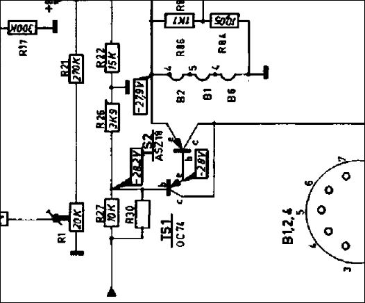

Het schema is wel wat slordig getekend.
De buis B5 (85A2, die heeft helemaal geen gloeidraad...) staat ook in serie getekend i.p.v. B4 (PCL82)
Het schema dat ik vind op radiodatabase.nl heeft de gloeidraden van B1,B2,B6 in serie. B3 en B5 zijn de stabilisators, en B4 heeft zijn eigen aparte gloeidraadwikkeling op de trafo.
Wel is die '6' wat beschadigd, zodat hij wat op een '5' zou kunnen lijken.
Of misschien is het abusievelijk tóch een 5 en WIL ik alleen maar een 6 zien.
[Bericht gewijzigd door Frederick E. Terman op (21%)]
Idd, zo ver was ik ook. Nog een schema op de laatste pagina http://bee.mif.pg.gda.pl/ciasteczkowypotwor/Philips/Gm6001.pdf Met het pijltje draaien is het schema makkelijk te lezen. Er valt nog wat te winnen aan dissipatie door de caroussel op 245 ipv 220V te zetten.

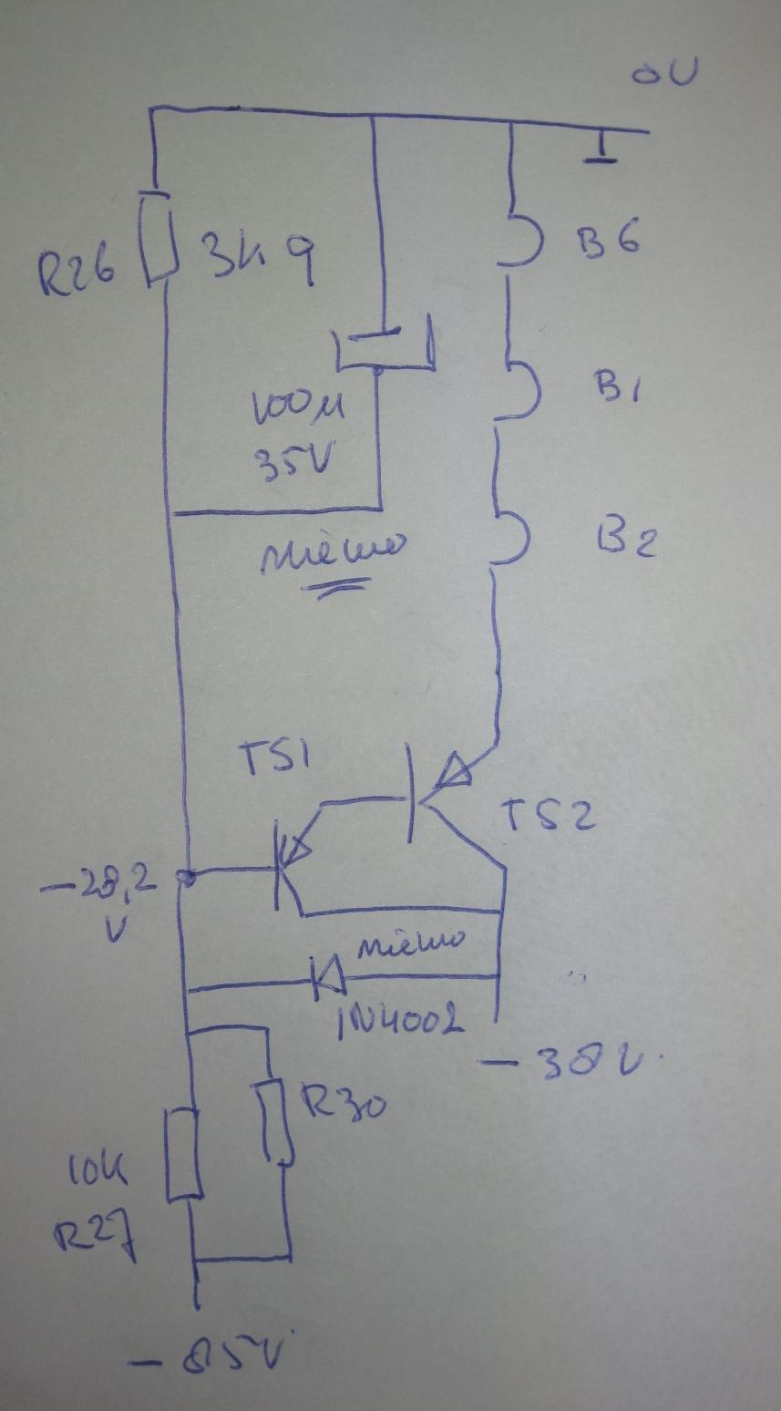

Als ik het allemaal eens door lees, zou ik gewoon de basis van TS1 met een elco aan aarde gelegd hebben. Die wordt dan met 10K Ohm opgeladen vanaf -85V. Ik denk dat 100uF 35V dan genoeg is.
De extra diode 1N4002 zorgt ervoor dat de buizen net als voorheen pas ingeschakeld kunnen worden als het relais tussen + en - 85V aanspreekt.

Als ik het allemaal eens door lees, zou ik gewoon de basis van TS1 met een elco aan aarde gelegd hebben. Die wordt dan met 10K Ohm opgeladen vanaf -85V. Ik denk dat 100uF 35V dan genoeg is.De extra diode 1N4002 zorgt ervoor dat de buizen net als voorheen pas ingeschakeld kunnen worden als het relais tussen * en - 85V aanspreekt.
Buzzy, die weerstand R27 is 2k2. Met R30 stelt men de gloeispanning in op 27,9 volt. Dus waarom jij die R27 10 kohm geeft weet ik niet. Ik laat de instelling met de gekozen R30 liever intact. Maar .. wat is er nu mis met mijn idee van de 7 ohm met een elco aan de ongestabiliseerde 36 volt?
De diode staat in geleiding als de -85 en de -36 V beide aanwezig zijn . Deze overbrugt dan dus de basis/collector overgang van TS1. Dan is het zo dat de weerstand R27 maar 2 k2 is. En deel uitmaakt van de instelspanning van de 27,9 volt. Vergeef me als ik dit niet zo zie zitten.
Het werkt perfect. Toch leuk dat jij je er zo in verdiept. Ik ga je tekeningetje toch nog eens bekijken.
De waarde van R27 staat in het schema. R30 is dan een trimweerstand, die tijdens de produktie van het apparaat bepaald wordt.
Mijn schakeling verandert niets aan enige instelling.
Door het toevoegen van de elco worden de transistoren vertraagd aangestuurd. De extra diode zorgt ervoor dat de elco niet opgeladen kan worden als -36 volt nog niet is ingeschakeld door het relais.
Dat relais schakelt pas in als de + en - 85 volt op orde zijn.

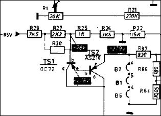

Edit:Er zijn schema's, waarin R 27 is opgedeeld in twee waardes, 7K5 + 2K2 (R28 en R27) waardoor de schakeling gewoon door 9K7 wordt gevoed, dus zowat 10K Ohm.
In het ene schema staat de trimweerstand R30 over de hele waarde.
In het andere over een kleiner gedeelte. Waarschijnlijk is dat gedaan om de invloed van de trimweerstand kleiner te maken en bij een foutje met het afregelen, doordat een weerstand met een veel te lage waarde gemonteerd zou worden, loopt de gloeispanning niet op tot een gevaarlijke waarde.
In de praktijk wordt bij het afregelen een decadebankje gebruikt en mogelijk zijn daar in de produktie te veel vergissingen mee gemaakt, waardoor er wellicht buizen defect raakten tijdens het afregelen. De echte reden van de wijziging zul je waarschijnlijk niet kunnen achterhalen zonder originele service documentatie.
Schema met twee weerstanden:
