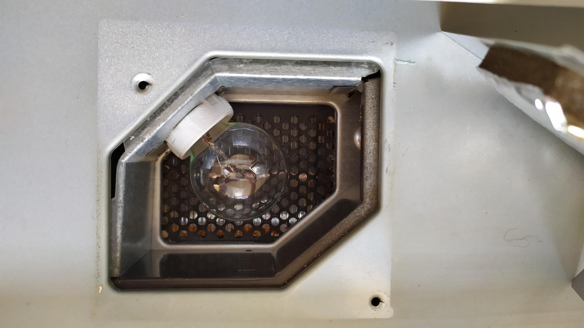

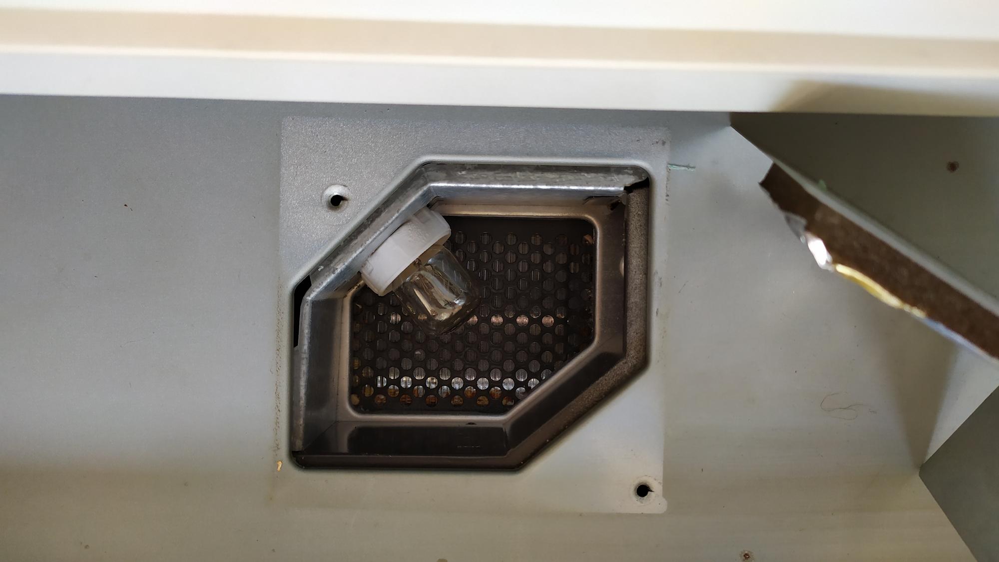

Voor:
Na:
Overdag zag ik geen echt verschil maar dat is denk ik gewoon de overdaad aan omgevingslicht.

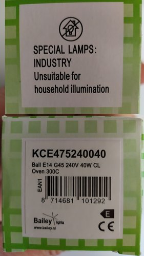

Opschrift doosje is wel leuk. Ik denk dat een oven niet valt onder 'household illumination', dus ik ben niet in overtreding...
(Boven en onderkant van het doosje:)
