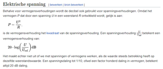

Behalve voor vermogensverhoudingen wordt de decibel ook gebruikt voor spanningsverhoudingen. Omdat het vermogen P dat door een spanning U in een weerstand R ontwikkeld wordt, gelijk is aan:
P = U2 / R
is de vermogensverhouding het kwadraat van de spanningsverhouding.
Een spanningsverhouding U / Uref betekent een vermogensverhouding van:
20 x log ( U / Uref ) dB
Het maakt echter niet uit of we met spanningen of vermogens werken, als de waarde steeds betrekking heeft op dezelfde weerstandswaarde.
Een spanningsdaling tot 1/10, ofwel een factor honderd daling in vermogen, betekent altijd 20 dB daling.

Als je stukken Wiki overneemt, neem dan óók de eerste regels over.
Het aantal bels is de logaritme van de vermogensverhouding. Altijd.
Het aantal decibels is tienmaal de logaritme van de vermogensverhouding. Altijd.
Normaal zou je bij spanningen dus eerst netjes het vermogen uitrekenen, en dan dB's ervan maken. Dat raad ik aan, want dan gaat er niets mis.
Omdat technici lui zijn, hebben ze bedacht dat je ook de factor 20 kunt gebruiken in plaats van 10, en dan uitgaan van de spanningen.
Maar dat moet je alleen doen als je precies weet hoe de formules werken.
