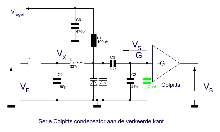

Ik heb nog wat tijd besteed aan de Vackar oscillator.
In eerste instantie heb ik een klein stukje van jou schema opnieuw getekend dan is een en ander iets duidelijker voor mij en nu weer opnieuw getekend,, Ha... Ha....
Verder wilde ik wel eens weten of het geen je leest in de amateur bladen nu ook echt wel klopt.
Mijn ervaring is dat, als de informatie van horen zeggen komt er heel vaak veel onduidelijkheden zijn !
Het een wordt weggelaten en het ander erbij verzonnen, als ik naar de Vackar kijk ( ik heb dit al op een ander draadje geschreven ) zie ik een Colpitts met een PI netwerkje voor de isolatie meer niet....
Maar........ ik ben altijd wel zo objectief dat ik probeer het in de juiste context te plaatsen dus eind jaren 40 en dat was nog steeds het buizen tijdperk.
En een buis heeft nu eenmaal een langere opwarmtijd nodig dan een halfgeleider.
Door deze opwarmtijd veranderd de impedantie van de versterker gedurende een langere tijd !
Dit was dan ook de reden van het onderzoek van Vackar om de invloed van de versterker zoveel als mogelijk te elimineren, en ook nu met de halfgeleiders is dit nog steeds relevant zij het minder.
Daar gaan we dan !!!! ik heb ik een tekening gemaakt zodat de overdracht beter uit te werken is, ik heb dit gedaan voor zowel de Colpitts als van de Vackar.
ik heb de condensator waarden aangepast aan je nieuwe schema !

Ik heb er "serie Colpitts" van gemaakt in het schema (aangepast de naam "Vackar" veranderd in "Colpitts").
Voor de vaste condensator in de drain, van de kringparallel capaciteit, heb ik gekozen voor een reactantie van 50 ohm (op de laagste werkfrequentie).
Dus daar zou ik een lagere reactantie in kunnen zetten, van laten we zeggen 25 ohm?
Mijn afstembereik wordt dan iets groter.

Ik zie dat je het schema iets opgefrist heb, ik had nog willen vragen of de 1 MΩ in de regelspanning niet iets te uitdagend was maar deze is veranderd naar 100 k Ohm is nog veel.
Wat je niet wil is A) een inductie in het circuit er bij en B) een ruis generator in je lus
Hierbij het tekeningetje hoe ik het heb opgelost
je heb best wel behoorlijk AC in de ( lus ) seriekring dan gaat je varactor vreemd doen als je aan bieide kanten van een condensator geen potemtiaal genereerd werkt de condensator als een weerstand en dat wil je niet......
Ook een 100 k Ohm weerstand is behoorlijk inductief op 20 MHz deze paracitaire eigenschap beinvloed de kring en maakt een en ander instabiel.

De combinatie C3 C4 maskeren de ingangscapaciteit van je F.E.T. hoe kleiner de C3/C4-verhouding, hoe beter de oscillator zal zijn.

Nog even een slot opmerking met betrekking tot de varactor ik denk dat in jou situatie de smoorspoel welke ik had opgegeven te klein is.
Ik gebruik in mijn experiment niet de trafo uitkoppeling !!!!
Je mag ook een weerstand aan de tweede varactor hangen als het DC pad maar gesloten is en voor jou RF voldoende ontkoppeling plaats vind.
Maar de tweede diode is gezien de grote van de oscillator spanning wel belangrijk.
Ook de gate twee voorzien van een ferriet kraal om het pootje kan geen kwaad.

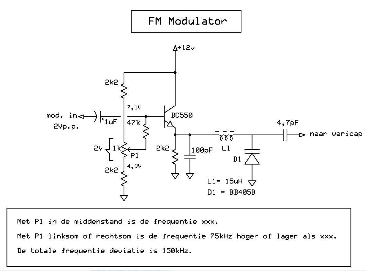

De schakeling om FM breedband te kunnen moduleren heb ik getest.
In feite is het niets meer als een BC550 als emittervolger geschakeld, welke een extra varicapdiode aanstuurt.
De "gemoduleerde" varicap staat met een condensator in serie met de varicap welke ik voor de afstemming van de oscillator gebruik.
De serie condensator dient voor het instellen van de frequentiezwaai welke + en - 75kHz van de frequentie moet variëren.
Maar helaas wil het niet goed werken, vermoedelijk gaan twee varicaps parallel niet lekker werken.
Ik zou deze "FM modulator" ook parallel kunnen zetten aan de drain, dat heb ik nog niet geprobeerd.
Uiteindelijk heb ik de audio spanning, voor de modulatie, maar gesuperponeerd op de DC spanning van de varicap.
Maar nu is de frequentiezwaai afhankelijk van de frequentie.
Bij een lage frequentie is meer AF spanning nodig als bij een hoge frequentie.

Dan nog een puntje zie onderstaande schema jou varactor zit voor de serie condensator !
Dan krijg je het Vackar oscillator circuit zie mijn overzicht !
Daar is uiteraard niets mis mee, maar de titel is dan niet goed omschreven.
Dit is mijn versie met jou component waarden maar wel met de serie varactor uitvoering !
Het is maar de vraag of de positie van de varactor hier wel optimaal is, later meer hier over.

electron920
Nu de mogelijkheid om F.M. te moduleren om de wederzijdse invloed van afstem-varactor en modulatie-varactor te elimineren moet afzonderlijke voorspanning gebruikt worden.
Als je oscillator op een vaste frequentie werkt kan je met de bias een goed compromis maken maar afstembaar......
Ik zal een tekening maken, ik weet niet op welke wijze je de modulator in het schema van je van plan was aan de varactor te knopen......
De modulatie-varactor ;
Zoals je misschien zie ga ik uit van een anti serie diode voor zowel de afstemming als de modulatie !
Dit is uiteindelijk de capaciteit welke in combinatie met de L de oscillator frequentie bepaald beide varactors hebben invloed op de centrale frequentie.
Het is aan de voorspanning ( bias ) om in een lineair gebied van de varactor te werken, de verhouding Cvar_FT : Cvar_mod bepalen de gevoeligheid van het verstemmen.
Tot zover mijn inbreng misschien is het nuttig, als je toch liever de Vackar wil gebruiken dan gaan we daar mee door de keuze is aan jou !
Het enige argument wat ik nog kan toevoegen is..... hoe minder componenten die temperatuur afhankelijk zijn en gevoelig voor je schakeling hoe beter !
