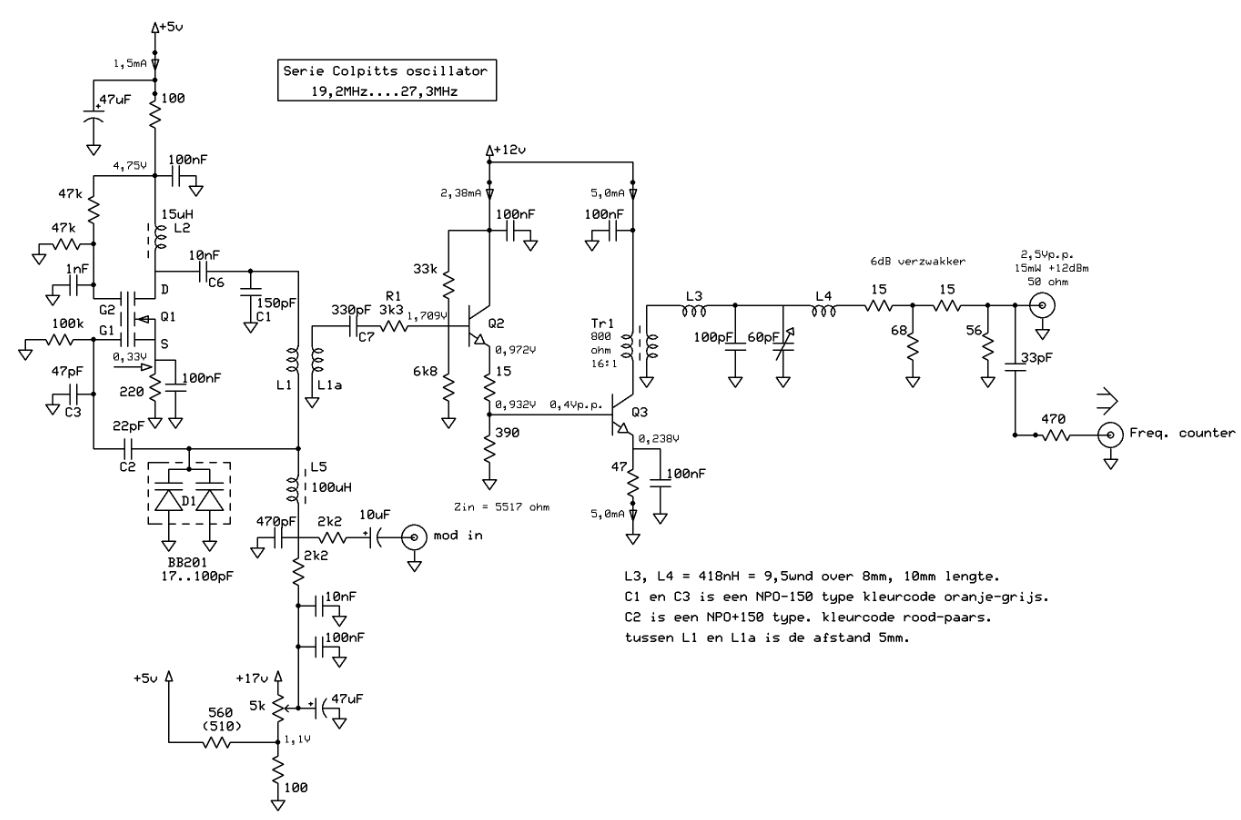

Hallo Henk, en andere meelezers, hier een update en het vervolg van mijn werkzaamheden.
De schakeling om FM breedband te kunnen moduleren heb ik getest.
In feite is het niets meer als een BC550 als emittervolger geschakeld, welke een extra varicapdiode aanstuurt.
De "gemoduleerde" varicap staat met een condensator in serie met de varicap welke ik voor de afstemming van de oscillator gebruik.
De serie condensator dient voor het instellen van de frequentiezwaai welke + en - 75kHz van de frequentie moet variëren.
Maar helaas wil het niet goed werken, vermoedelijk gaan twee varicaps parallel niet lekker werken.
Ik zou deze "FM modulator" ook parallel kunnen zetten aan de drain, dat heb ik nog niet geprobeerd.
Uiteindelijk heb ik de audio spanning, voor de modulatie, maar gesuperponeerd op de DC spanning van de varicap.
Maar nu is de frequentiezwaai afhankelijk van de frequentie.
Bij een lage frequentie is meer AF spanning nodig als bij een hoge frequentie.

Hier is het schema wat ik heb bijgewerkt.
Na ga ik de oscillator over zetten op een andere printplaat en eigenlijk ben ik nu klaar met het ontwerp.
Voor zover er "iets" te verbeteren was, heb ik dat gedaan en nu is het af.

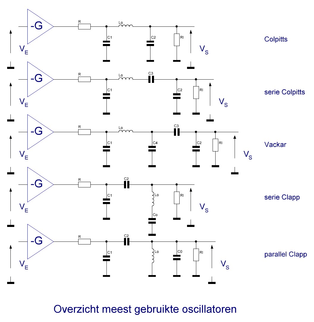

Ik heb een overzicht gemaakt van de meest gebruikte oscillatoren er zijn er veel meer dat weet jij ook wel maar die zijn of onnodig complex of qua techniek achterhaald !

Dan nog een puntje zie onderstaande schema jou varactor zit voor de serie condensator !
Dan krijg je het Vackar oscillator circuit zie mijn overzicht !

In eerste instantie bereken je de standaard serie Colpitts oscillator ik denk dat dit bekend overkom de L is jou spoel en de condensatoren zijn dezelfde nummering als op mijn tekening er is uiteraard een aanloopje nodig om op de eind formule te komen, maar dit heb ik hier voor de duidelijkheid hier achterwegen gelaten en de praktische formule op geschreven.
Formule resonantie frequentie serie Colpitts oscillator ;
De oscillatiefrequentie wordt gegeven door bovenstaande vergelijking.
Deze oscillatiefrequentie verschilt van de aanvankelijk verkregen frequentie zonder de condensator in serie.
In dit geval is het alsof de drie condensatoren in het circuit in serie zijn geschakeld op de klemmen van de spoel.
Als de condensator C3 een lage waarde heeft, hangt de oscillatiefrequentie voornamelijk af van deze condensator !
Door de afzonderlijke gevoeligheid van de drie condensatoren te waarderen kan je de keuze van de varactor gemakkelijk bepalen.

Maar ik heb toch nog iets veranderd; dat is de parallel condensator die van de gate naar de massa is verbonden.
Die heb ik veranderd, die loopt nu niet naar de massa, maar naar de source.
De source zelf is niet geheel ontkoppeld voor HF; i.p.v. een 100nF condensator is die voor een gedeelte ontkoppeld met een C van 270pF.
Dat is vier maal de waarde van de C die aan de gate zit; die is bij mij 68pF.
Voor de duidelijkheid even weer het schema, zoals ik het nu heb.
De condensator welke in serie met de gate staat, heb ik toch zo klein als mogelijk gehouden.
Hij kan nog kleiner, maar dat is niet goed, want dan wordt de oscillator juist instabiel.
De waarde hou ik op 1/10e van C1 en C1 is 150pF; een reactantie van 50 ohm.
C3 is viermaal zo groot in capaciteit als C2 en die 270pF aan de source is weer viermaal zo groot als C3.
Dat de source slechts voor een deel ontkoppeld is maakt niets uit voor de werking en ook niet voor de uitgangs amplitude.
Maar toch lijkt het me beter zo, als dat C3 direct naar de massa gaat.
Dit omdat de impedantie weerstand tussen de gate en de source voortdurend veranderd nadat de Mosfet is ingeschakeld.
Door nu een condensator direct over de gate en de source te schakelen, wordt die invloed kleiner door de parallel reactantie.
Zou die condensator direct naar de massa gaan, dan staat daarmee de ontkoppel condensator van de source in serie met C3.
De tekeningen met de verschillende typen oscillatoren is zeer duidelijk, dank daarvoor.
In één van jou tekeningen zie ik een afstemspoel van de kring welke 300nH is, mijn spoel is een stuk groter n.l. 712nH.
De stabiliteit zoals ik het nu heb, dat is ongeveer 200Hz naar beneden en loopt 100Hz omhoog, niet zo super stabiel zoals ik het eerst had, maar beter krijg ik het niet.
De schakeling heb ik opnieuw opgebouwd op een (nette) nieuwe print en het ziet er nu ook netjes uit, ik zal even een foto daarvan laten zien.
Toen ik vanmiddag weg ging had ik de oscillator net aangezet, de frequentie was 20.0370kHz.
Na een aantal uren te hebben aangestaan, kom ik weer thuis en staat de frequentie op 20.0295kHz, een verschil van 8kHz.
Dus ja zo enorm goed is die stabiliteit nu ook weer niet, maar dat is niet zo erg.
Toch ben ik heel tevreden over de stabiliteit, ik merk nu nadat de oscillator na een uurtje of vier á vijf wel heel stabiel is.
De frequentie blijft mooi staan, af en toe verloopt dit met 100Hz.
Op de lange termijn in uren verloopt dit dus wel 8kHz, maar op de korte termijn stabiliteit is het toch een heel stabiele oscillator.
