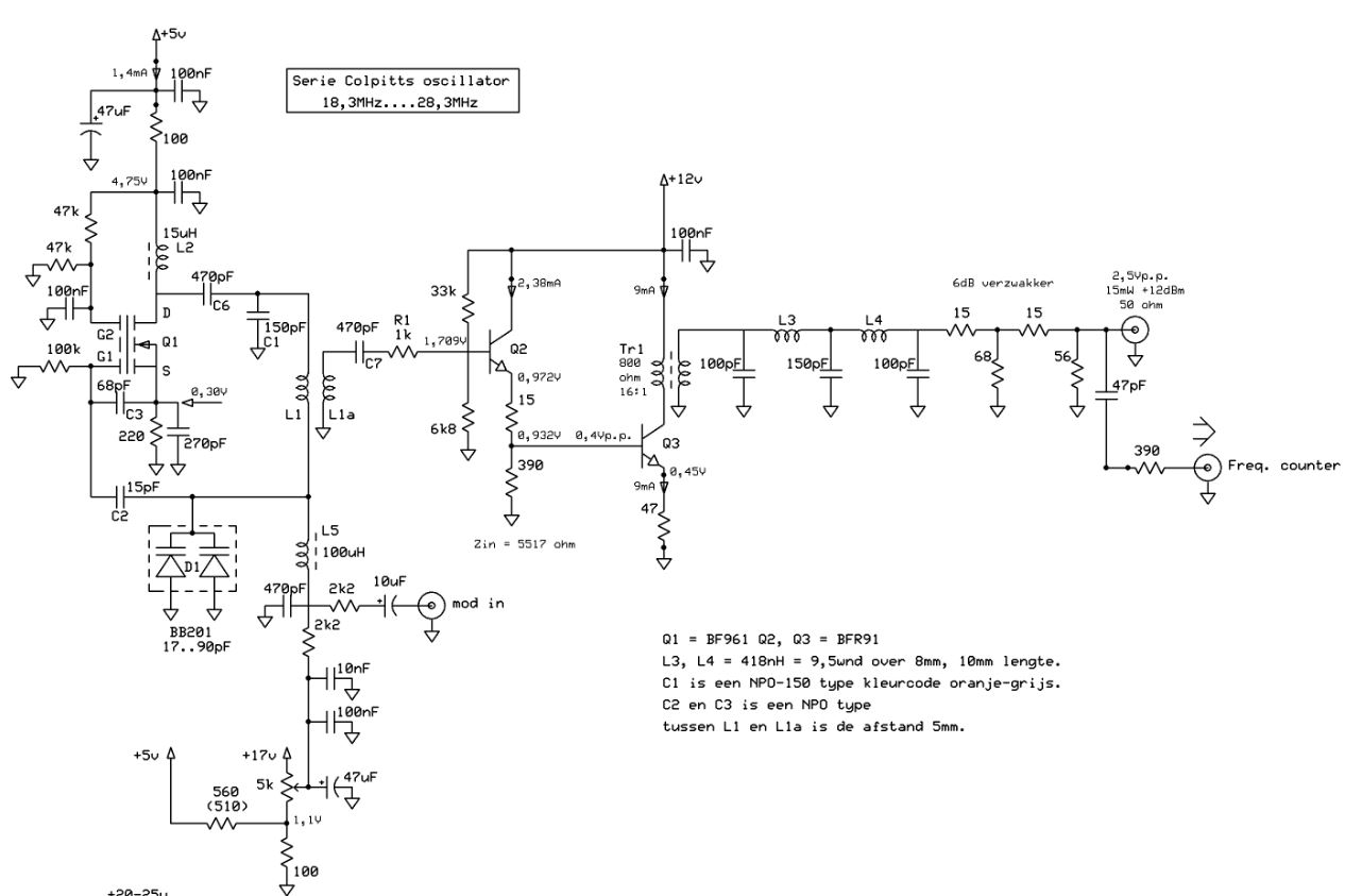

Hallo Henk, en andere meelezers, hier een update en het vervolg van mijn werkzaamheden.
De schakeling om FM breedband te kunnen moduleren heb ik getest.
In feite is het niets meer als een BC550 als emittervolger geschakeld, welke een extra varicapdiode aanstuurt.
De "gemoduleerde" varicap staat met een condensator in serie met de varicap welke ik voor de afstemming van de oscillator gebruik.
De serie condensator dient voor het instellen van de frequentiezwaai welke + en - 75kHz van de frequentie moet variëren.
Maar helaas wil het niet goed werken, vermoedelijk gaan twee varicaps parallel niet lekker werken.
Ik zou deze "FM modulator" ook parallel kunnen zetten aan de drain, dat heb ik nog niet geprobeerd.
Uiteindelijk heb ik de audio spanning, voor de modulatie, maar gesuperponeerd op de DC spanning van de varicap.
Maar nu is de frequentiezwaai afhankelijk van de frequentie.
Bij een lage frequentie is meer AF spanning nodig als bij een hoge frequentie.
Voor de rest heb ik nog iets te melden over de smoorspoel welke in serie staat met DC spanning van de varicap.
Nog even een slot opmerking met betrekking tot de varactor ik denk dat in jou situatie de smoorspoel welke ik had opgegeven te klein is.
Die smoorspoel is bij mij 100µH en nu wil het opeens wel werken.
Dus ja Henk, ik denk dat je gelijk hebt en de spoel een te kleine waarde had/heeft.
De stabiliteit is een stuk beter geworden als met een weerstandje van 100kΩ waarmee ik de varicap van spanning voorzie.
Hier is het schema wat ik heb bijgewerkt.
Na ga ik de oscillator over zetten op een andere printplaat en eigenlijk ben ik nu klaar met het ontwerp.
Voor zover er "iets" te verbeteren was, heb ik dat gedaan en nu is het af.
Het volgende wat ik ga doen, is het ontwerpen van de zenderversterkers, want ik ben nog lang niet klaar met dit project.
Om de oscillator stabiel te krijgen; daar ben ik nu klaar mee, op naar de rest van het project.

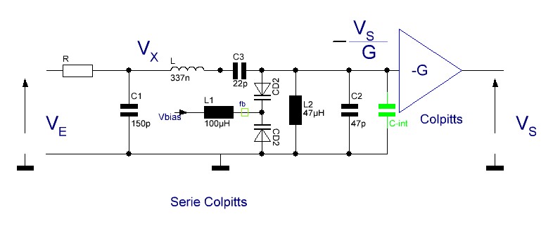

Ik had niet eerder tijd om je nieuwe ontwerp te bekijken, je heb het ontwerp aangepast en er een “ Martin serie Colpitts “ van gemaakt heb dat is prima als het goed werkt bij jou....
Uit mijn onderzoek heb ik de conclusie kunnen trekken dat de serie Colpitts vrijwel gelijk is aan de Vackar.
Dit doet niets af aan de verdiensten van deze twee briljante ingenieurs en bewijst dat, zelfs zonder enig verband, identieke ideeën duizenden kilometers uit elkaar kunnen ontstaan.
Ik heb een overzicht gemaakt van de meest gebruikte oscillatoren er zijn er veel meer dat weet jij ook wel maar die zijn of onnodig complex of qua techniek achterhaald !
Ik ben benieuwd wat op dit moment de stabiliteit is ik meet nog steeds zo'n 10 Hz soms een paar uur -4 maar dan loopt de frequentie toch weer omhoog ook dit kan beter maar voor een test schakeling zonder temperatuur compensatie niet slecht.
Vraag; gebruik jij nog wel temperatuur compensatie en zo ja waar precies ?
Ik zie dat je nog geen serie varactor gebruikt.... je kan eens meten welke top- top spanning je over de diodes heb staan, maar goed die keuze is aan jou.
Als zo'n varactor in voorwaardse geleiding komt werkt het net als bij elke andere diode, een gelijkrichter en een verdubbelaar cadeau dat is iets wat je niet wil.
Dan nog een puntje zie onderstaande schema jou varactor zit voor de serie condensator !
Dan krijg je het Vackar oscillator circuit zie mijn overzicht !
Daar is uiteraard niets mis mee, maar de titel is dan niet goed omschreven.
Dit is mijn versie met jou component waarden maar wel met de serie varactor uitvoering !
Het is maar de vraag of de positie van de varactor hier wel optimaal is, later meer hier over.
In eerste instantie bereken je de standaard serie Colpitts oscillator ik denk dat dit bekend overkom de L is jou spoel en de condensatoren zijn dezelfde nummering als op mijn tekening er is uiteraard een aanloopje nodig om op de eind formule te komen, maar dit heb ik hier voor de duidelijkheid hier achterwegen gelaten en de praktische formule op geschreven.
Formule resonantie frequentie serie Colpitts oscillator ;
De oscillatiefrequentie wordt gegeven door bovenstaande vergelijking.
Deze oscillatiefrequentie verschilt van de aanvankelijk verkregen frequentie zonder de condensator in serie.
In dit geval is het alsof de drie condensatoren in het circuit in serie zijn geschakeld op de klemmen van de spoel.
Als de condensator C3 een lage waarde heeft, hangt de oscillatiefrequentie voornamelijk af van deze condensator !
Door de afzonderlijke gevoeligheid van de drie condensatoren te waarderen kan je de keuze van de varactor gemakkelijk bepalen.
Het toevoegen van de afstem-varactor ;

Nu de mogelijkheid om F.M. te moduleren om de wederzijdse invloed van afstem-varactor en modulatie-varactor te elimineren moet afzonderlijke voorspanning gebruikt worden.
Als je oscillator op een vaste frequentie werkt kan je met de bias een goed compromis maken maar afstembaar......
Ik zal een tekening maken, ik weet niet op welke wijze je de modulator in het schema van je van plan was aan de varactor te knopen......
De modulatie-varactor ;
Zoals je misschien zie ga ik uit van een anti serie diode voor zowel de afstemming als de modulatie !
Dit is uiteindelijk de capaciteit welke in combinatie met de L de oscillator frequentie bepaald beide varactors hebben invloed op de centrale frequentie.
Het is aan de voorspanning ( bias ) om in een lineair gebied van de varactor te werken, de verhouding Cvar_FT : Cvar_mod bepalen de gevoeligheid van het verstemmen.
Tot zover mijn inbreng misschien is het nuttig, als je toch liever de Vackar wil gebruiken dan gaan we daar mee door de keuze is aan jou !
Het enige argument wat ik nog kan toevoegen is..... hoe minder componenten die temperatuur afhankelijk zijn en gevoelig voor je schakeling hoe beter !
Ja, maar die serie Colpitts maakt wel gebruik van twee capaciteiten welke aan de spoel vast zitten, welke mee doen aan de afstemming van de kring.
Net zoals dat gedaan is bij de Vackar schakeling.
En dat zie ik bij de serie Colpitts in jouw tekening niet.
Een kleinigheidje maar toch.
Ja ik denk zelf dat ik niet nieuws heb gevonden of toegepast heb, volgens mij is het toch gewoon een Vackar oscillator schakeling.
Maar ik heb toch nog iets veranderd; dat is de parallel condensator die van de gate naar de massa is verbonden.
Die heb ik veranderd, die loopt nu niet naar de massa, maar naar de source.
De source zelf is niet geheel ontkoppeld voor HF; i.p.v. een 100nF condensator is die voor een gedeelte ontkoppeld met een C van 270pF.
Dat is vier maal de waarde van de C die aan de gate zit; die is bij mij 68pF.
Voor de duidelijkheid even weer het schema, zoals ik het nu heb.
De condensator welke in serie met de gate staat, heb ik toch zo klein als mogelijk gehouden.
Hij kan nog kleiner, maar dat is niet goed, want dan wordt de oscillator juist instabiel.
De waarde hou ik op 1/10e van C1 en C1 is 150pF; een reactantie van 50 ohm.
C3 is viermaal zo groot in capaciteit als C2 en die 270pF aan de source is weer viermaal zo groot als C3.
Dat de source slechts voor een deel ontkoppeld is maakt niets uit voor de werking en ook niet voor de uitgangs amplitude.
Maar toch lijkt het me beter zo, als dat C3 direct naar de massa gaat.
Dit omdat de impedantie weerstand tussen de gate en de source voortdurend veranderd nadat de Mosfet is ingeschakeld.
Door nu een condensator direct over de gate en de source te schakelen, wordt die invloed kleiner door de parallel reactantie.
Zou die condensator direct naar de massa gaan, dan staat daarmee de ontkoppel condensator van de source in serie met C3.

In één van jou tekeningen zie ik een afstemspoel van de kring welke 300nH is, mijn spoel is een stuk groter n.l. 712nH.
De stabiliteit zoals ik het nu heb, dat is ongeveer 200Hz naar beneden en loopt 100Hz omhoog, niet zo super stabiel zoals ik het eerst had, maar beter krijg ik het niet.
De schakeling heb ik opnieuw opgebouwd op een (nette) nieuwe print en het ziet er nu ook netjes uit, ik zal even een foto daarvan laten zien.
Toen ik vanmiddag weg ging had ik de oscillator net aangezet, de frequentie was 20.0370kHz.
Na een aantal uren te hebben aangestaan, kom ik weer thuis en staat de frequentie op 20.0295kHz, een verschil van 8kHz.
Dus ja zo enorm goed is die stabiliteit nu ook weer niet, maar dat is niet zo erg.
Toch ben ik heel tevreden over de stabiliteit, ik merk nu nadat de oscillator na een uurtje of vier á vijf wel heel stabiel is.
De frequentie blijft mooi staan, af en toe verloopt dit met 100Hz.
Op de lange termijn in uren verloopt dit dus wel 8kHz, maar op de korte termijn stabiliteit is het toch een heel stabiele oscillator.
