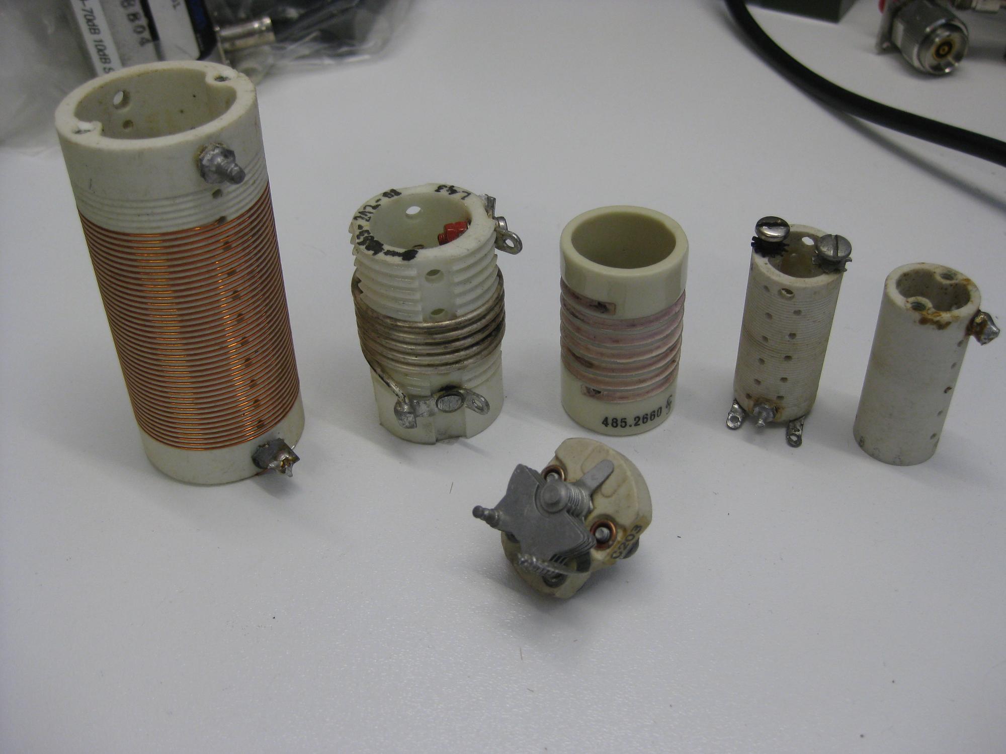

Kijk de opbouw is een prototype daar kijken we doorheen alleen de spoel die ligt er een beetje moedeloos bij ;(
Het is belangrijk om mechanische stress te voorkomen dus altijd een lichaam gebruiken en het liefst gesloten zodat er geen lucht stroming door de spoel kan verplaatst kan worden.....

En een spoel op een vorm, liefste een dichte vorm waar de lucht niet doorheen kan is wat moeilijk.
Er zit nu een vrijdragende spoel in van 8,5wnd over 12mm, zonder spatie gewikkeld.

@NKHteB had het over de spoel dat ik daar weinig aandacht aan besteed, een terechte opmerking.
De spoel is een vrijdragende luchtspoel van 9,5 windingen over 12mm gewikkeld, zonder spatie gewikkeld uit 1mm emaillen draad.
De berekende zelfinductie is 831nH.
Dat is een vrij kleine spoel, ik heb er ook geen spoelvorm voor.
Het kleinste wat ik heb is grijze PVC elektrabuis met een diameter van 18mm, maar dat is plastic en lijkt mij niet geschikt.
Natuurlijk kan dit beter, uit nog dikker draad wikkelen, lijkt mij een kleine verbetering.
