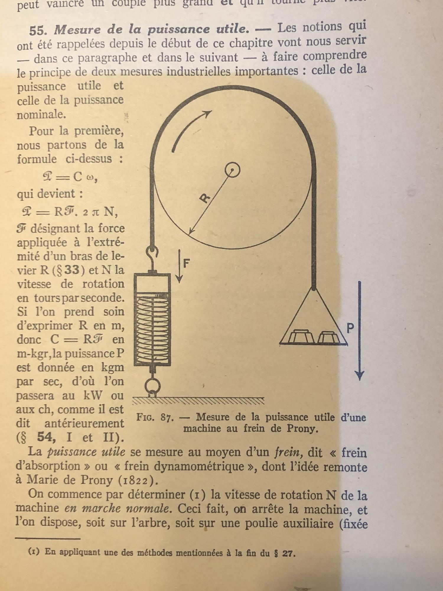

tijdens het zoeken naar een ander boek botste ik op La mécanique du visible et de l'invisible (Marcel Boll).. toch even kijken.. jawel, zelfs de Fransen kenden la Frein de Prony. . snel een foto gemaakt voor jong en oud.
is het geen verbastering van "vang de pony?" O-) :P
Hij was al 62 toen hij dit schreef, lees ik. Goed spul! Benieuwd naar de afloop van dit spannende stukje tekst...!
55. Meting van het nuttig vermogen.
De begrippen die sinds het begin van dit hoofdstuk in herinnering zijn gebracht, zullen - in deze en de volgende paragraaf - worden gebruikt om ons het principe van twee belangrijke industriële metingen te doen begrijpen: dat van het nuttig vermogen en dat van het nominaal vermogen.
Voor de eerste beginnen we met de bovenstaande formule: P= C ω,
dat wordt: P= RF•2πN,
waarin F de kracht is die wordt uitgeoefend aan het uiteinde van een hefboomarm R (§33), en N de rotatiesnelheid in omwentelingen per seconde. Als men R in m uitdrukt, dus C= RF in m-kgf, krijgt men het vermogen P in kgm per sec, vanwaar men overgaat naar kW of pk, zoals eerder beschreven (§54, I en II).
Het nuttig vermogen wordt gemeten met behulp van een rem, de zogenaamde "absorptierem" of "dynamometrische rem", waarvan het idee teruggaat op Marie de Prony (1822).
De eerste stap is het bepalen1 van de rotatiesnelheid N van de machine bij normaal bedrijf. Daarna wordt de machine stilgezet en wordt hetzij de as, hetzij een hulpschijf (bevestigd aan de as) voorzien van een dynamometer. [...]
1Door toepassing van een van de aan het eind van §27 genoemde methoden.
FIG. 87. Meting van het nuttig vermogen van een machine met de rem van Prony.

@kris: bij mijn opleiding is deze manier van koppel meten wel behandeld, al was ik de naam Prony vergeten. Maar ik herinner me ook nog dat volgens de docent de tekening fout moest zijn (je eerste aangehaalde tekening; Marcel Boll), omdat de draairichting de veer verder uittrekt en de wrijvingskracht laat toenemen en daarmee als een strop werkt. Een mechanische kortsluiting dus. Deel je die mening?
Op 25 juni 2021 09:30:15 schreef Brightnoise:
Ik deel de mening van je docent sowieso niet. Iedere vang werkt op die manier. Hoogstens kan de veerconstante "oneindig" zijn als er geen veer is. Bovendien, bij iedere stand van de veer heeft dezelfde hoek van het rad contact met de vang.
Tja, dat zal de gedachte zijn geweest. Maar de wrijvingskracht is voor een gewicht op een ondergrond de massa maal de weerstand.
De tekening van Marcel Bol, met dank aan Kris v D, laat weliswaar geen massa zien tegen het draaiende oppervlak, maar wel een kracht tegen het draaiend oppervlak die, naar mijn idee, vectorieel tot een hogere wrijving kan leiden.
Bekijk ook eens de V-brake velgremmen op een fiets: er zijn asymmetrische remblokken die met de lange kant in de rijrichting kunnen worden gemonteerd. Of omgekeerd! Dat maakt verschil en dat weet ik uit ondervinding. De meeste fietsenmakers begrijpen er overigens meestal niets van.....
Nee, voor stropwerking moet je minstens een komplete toer doen, en liefst nog meer. dan versterken wrijving en klemming elkaar bij een touw rond een as. bij een halfrondje kan dat gewoon nog niet zo zijn. (vraag het maar aan een zeiler)
De gewichten rechts bepalen de mate van wrijving. De veerdynamoter duidt dus de som aan van het wrijvingskracht en de gewichten. Je moet dus de gewichten aftrekken van het gemeten resultaat om het wrijvingskracht te weten. voordeel is dat je makkelijk gewichten kan bijplaatsen tijdens bedrijf. bij het klemtype van de vang van prony moet je bouten gaan aanhalen, wat moeilijker (gevaarlijker)is.
Het klinkt logisch, maar ik ben nog niet overtuigd. Er is een continue overgang van een halve naar een hele en naar meer windingen.
En die remblokken klemmen zichzelf ook vaster, maar dat is toch niet helemaal vergelijkbaar.
Ik ga de invloed van de draairichting wel een keer proberen met een bezemsteel.

Wel, er treed wel een vergroting van de wrijving op aan het begin( waar remdoek en trommel elkaar raken en verderop ), omdat de wrijvingskracht daar de som is van de gewichten + de wrijvingskracht nog verderop.
Maar dat leidt niet tot een meetfout.
Daar ben ik het wel mee eens. Maar het is niet onvoorwaardelijk veilig: de wrijvingskracht bevat een meekoppelend effect. Dat bedoelde ik steeds.
