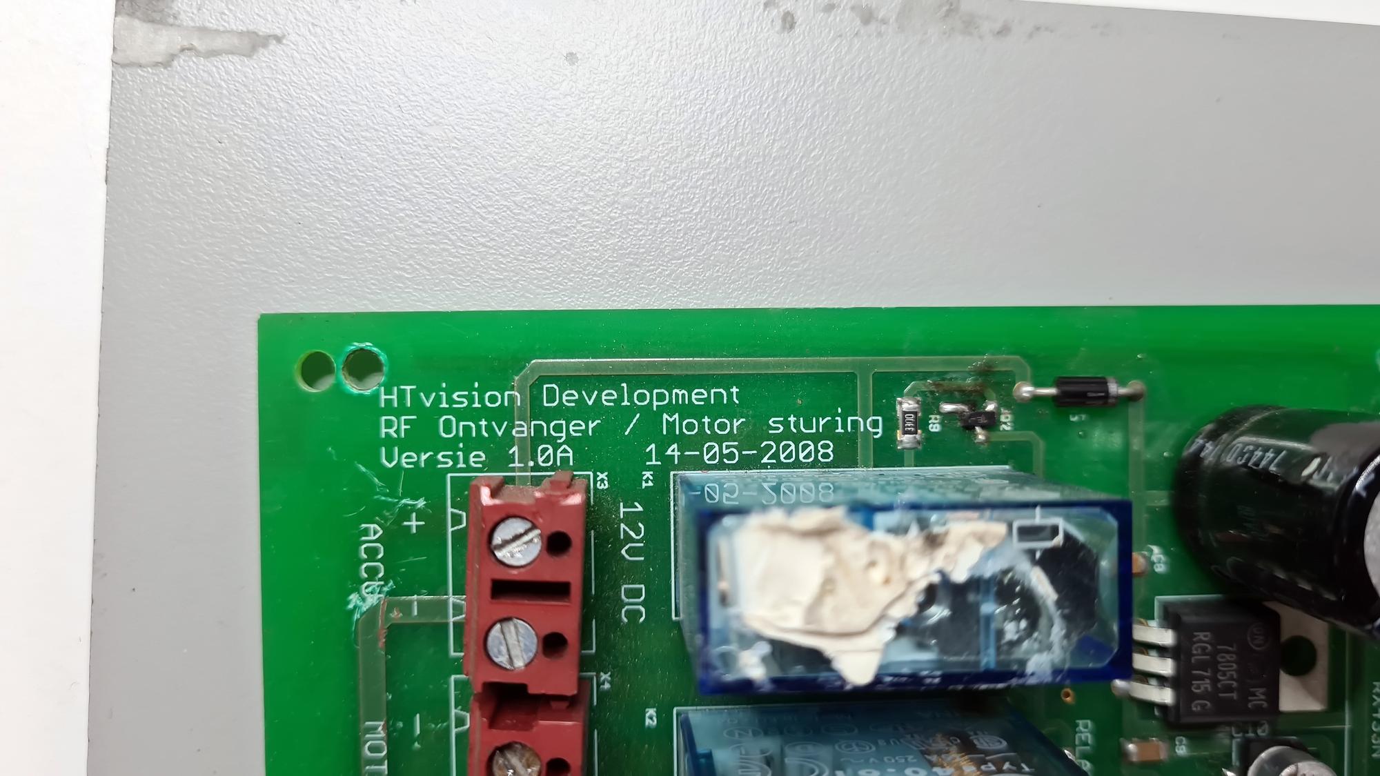

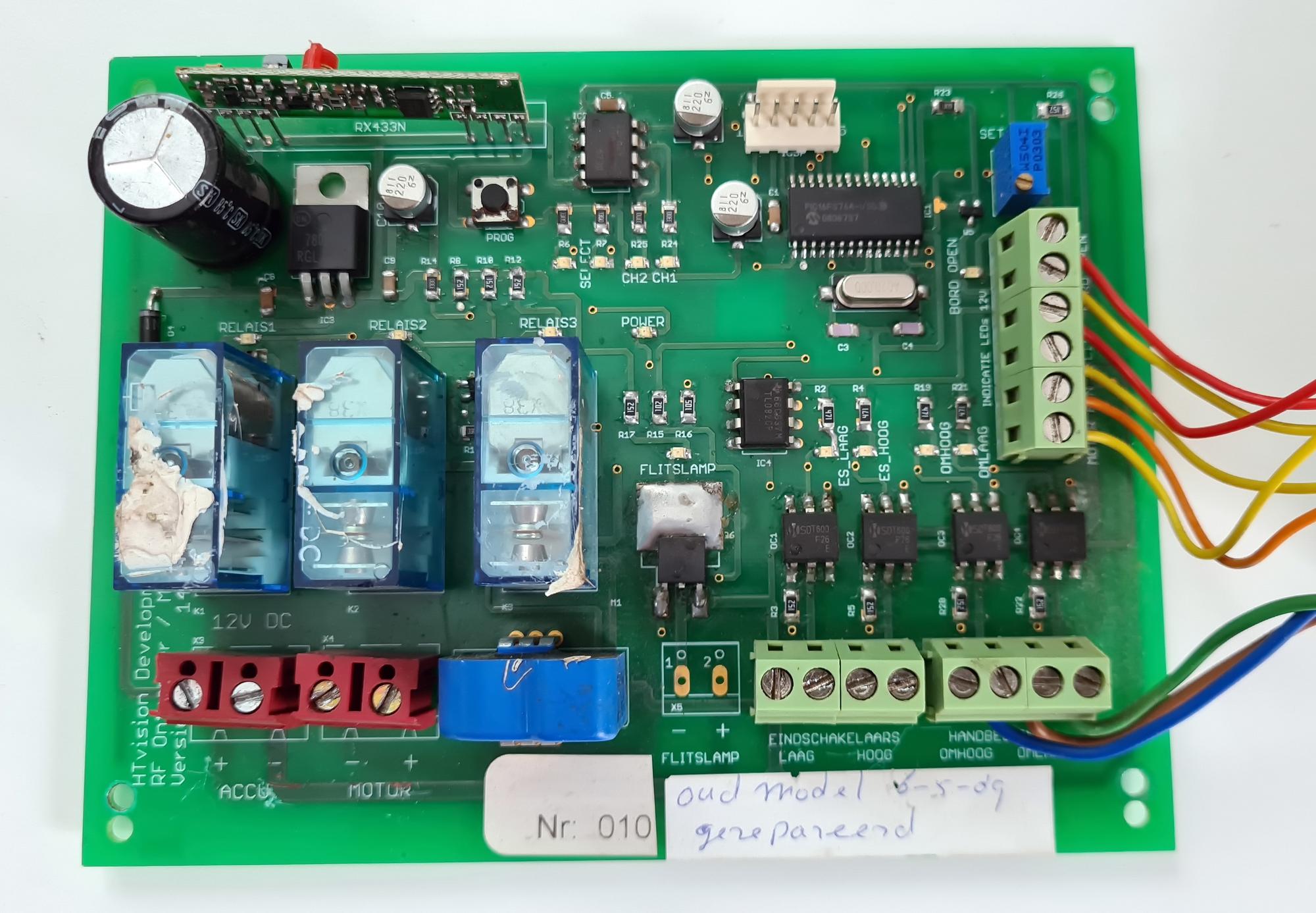

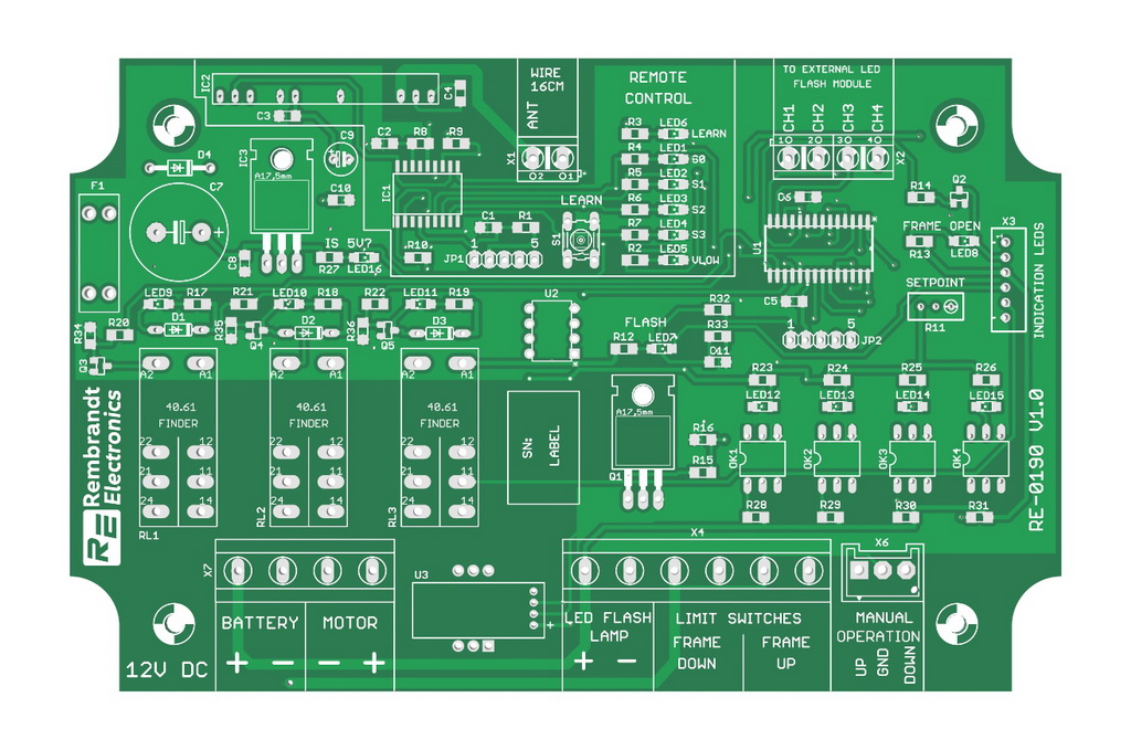

Ik heb hier een printplaat liggen van HTVision uit 2008 (?) Dit betreft een motorsturing van een Actieframe. (of raam)
De melding is dat deze defect is. Voordat ik ga meten en meer wil eerst graag weten of iemand HTVision Development nog kent en of dit bedrijf misschien is overgenomen.
Hieronder wat grote foto's.

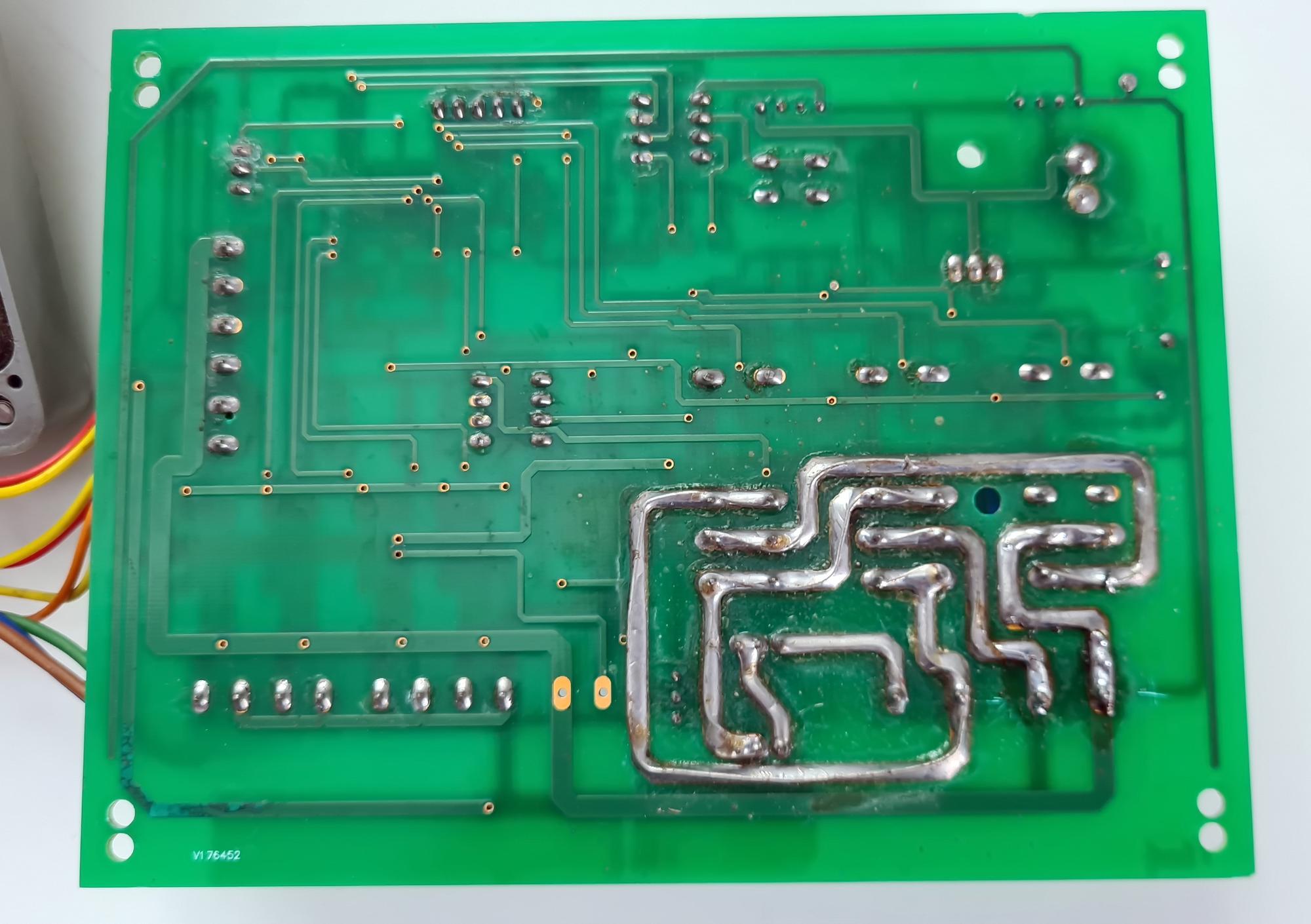

De sporen die met tin belegd zijn, zien er niet echt fris uit. Was dat al zo, of is dat een reparatie?
Op 26 juni 2021 10:43:52 schreef Lambiek:
In deze staat kreeg ik deze binnen. Ik heb nog helemaal niets gedaan. Er is wel veel aan gesleuteld in 2009 volgens de sticker. Maar goed, deze het altijd gedaan.
Ik vermoed dat er een kortsluiting is geweest. De 12V stroomdraden zijn over de grond geschuurd en zitten nu aan elkaar vast.

Zijn je relais nog goed? Optocouplers al gecontroleerd?Sorry dubbel.

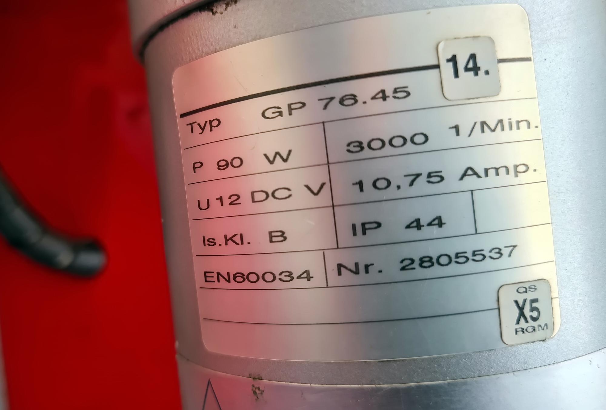

Er zit een 12V motor op die zowel links als rechtsom moet draaien. Op een groot tandwiel zitten twee eindschakelaars die ervoor moeten zorgen dat de motor stopt als het uitklapbare deel van dit actieframe in positie is.

De print ziet er best redelijk uit en niet al te gedateerd, dus waarom een nieuwe maken?
Enige lastige is als de microcontroller kapot is, dan zul je zelf een nieuw programma moeten maken.
Schema moet vrij simpel op te tekenen zijn, er zit relatief weinig op 't board.
(op de processor na kun je alles nog wel kopen, zelfs de 433MHz receiver...)
Ik zou de printplaat kunnen natekenen. Dit zal denk ik niet zo'n probleem zijn.

Als de stroom hoog is, is dat 'gepruts' waarschijnlijk opzettelijk gedaan.

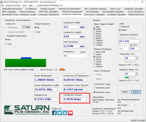

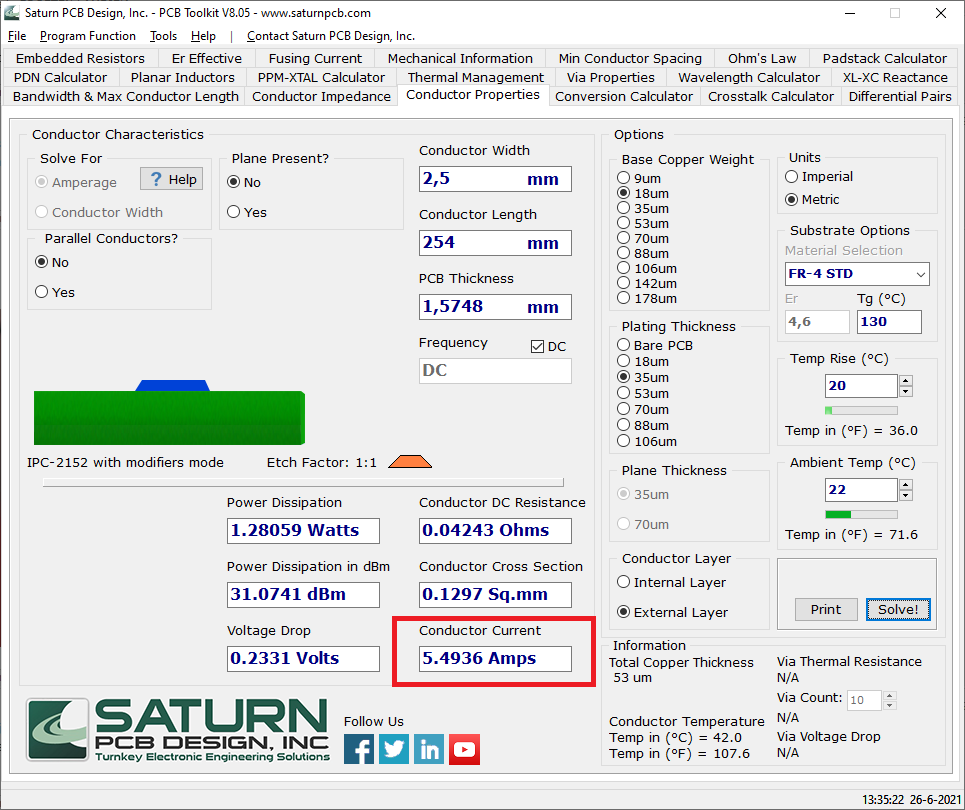

(ik heb dat bij printen waar 20A of meer liep ook wel gedaan. Zonder powerplanes worden de sporen anders onpraktisch breed)

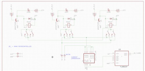

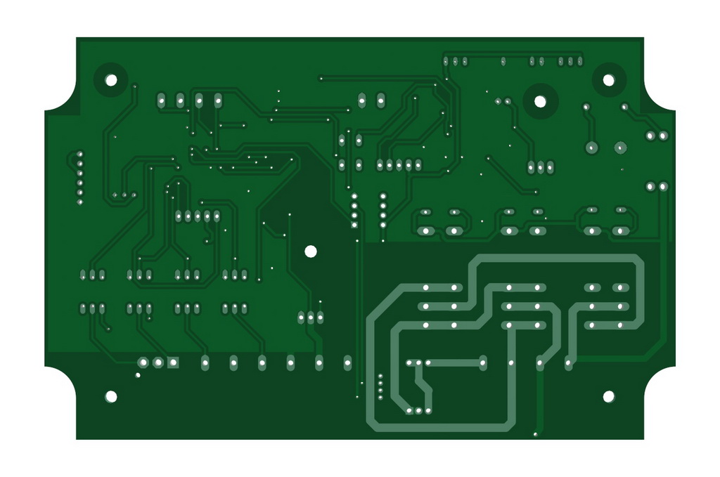

Ik heb de printplaat helemaal nagetekend zoals deze nu is. Ook alle onderdelen en waardes heb ik overgenomen. Later kommen de aanpassingen hierin wel.
Wat mij opvalt aan de printplaat is dat er veel gesoldeerd is aan de drie (SMD) BC847 transistors. Er is er ook eentje gebroken bij Relais 2 (RL2).
Ik snap eigenlijk niet zo goed hoe dit kan. De BC847 moet dit relais makkelijk kunnen schakelen denk ik zo. Het relais trekt bij 12V 0.65W = 54mA.

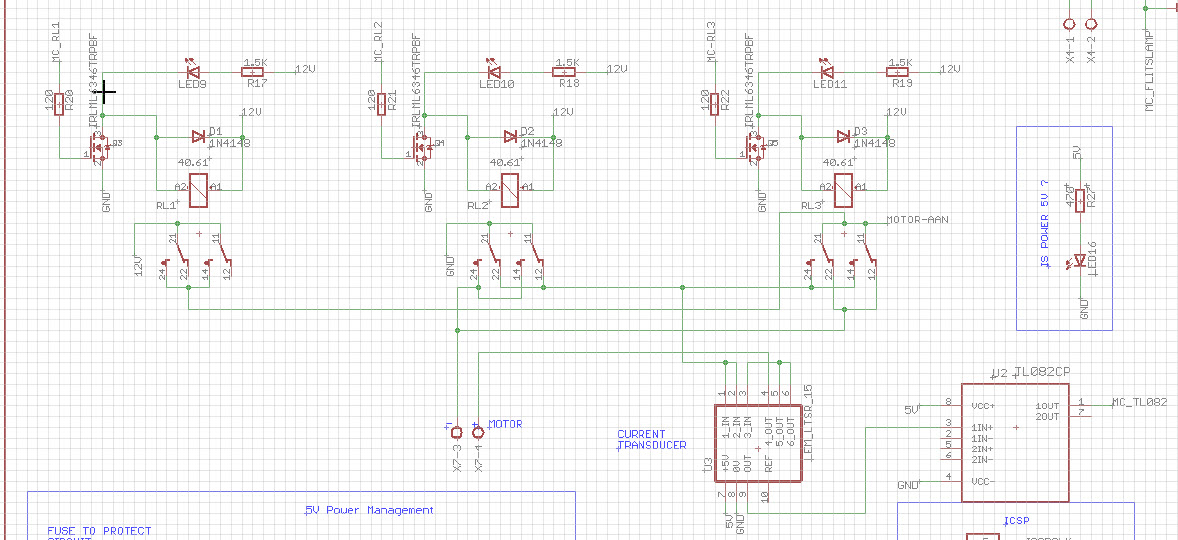

Ik kan deze natuurlijk vervangen door een MOSFET IRLML6346 of IRLML6244.

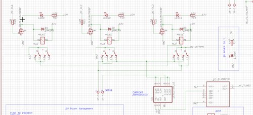

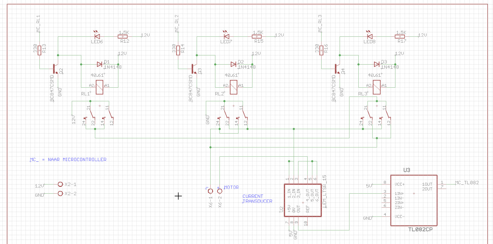

Ik heb het schema van dit gedeelte bijgevoegd.
Ik zie het niet of begrijp het niet.

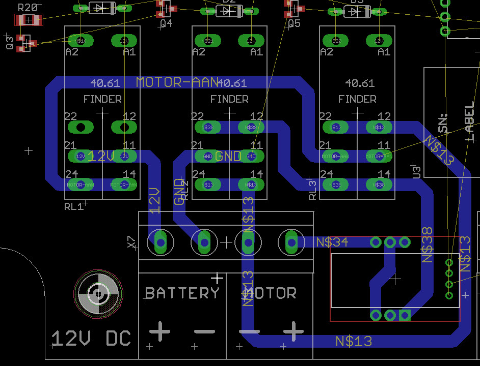

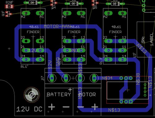

Ik heb de hele printplaat nagetekend en ben nu bezig met de handmatige routing van de relais.
De motor is een 12V DC motor die beide kanten omdraaien door middel van ompolen.
De drie relais zijn Finder 40.61 relais.
De LEM LTSR 15-NP is een Current Transducer.
Alle drie de relais worden aangestuurd via een microcontroller.
Zelf heb ik het idee dat RL1 altijd wordt aangestuurd via de microcontroller en uit gaat als de stroom door de LTSR 15-NP te hoog wordt. Ook door de microcontroller.
Dan zie ik nog niet hoe het ompolen in zijn werk gaat tussen RL2 en RL3. Wie kan mij enige uitleg geven?

Inmiddels heb ik ook de oude printplaat onder 12V spanning gezet om te kijken wat er gebeurd.
Daarvoor heb ik de drie transistors die de relais aansturen vervangen door SMD mosfets. De BC847 waren kapot en in stukjes. Waarom weet ik niet. Zie boven.,,
Bij het onder spanning zetten van de oude printplaat klapperen de drie relais heel snel non-stop en na een seconde of drie klapt de zekering in de 12V lijn eruit. (20mm 3A)
Iemand enig idee wat hier de oorzaak van zou kunnen zijn ?

Inderdaad vrij simpel
Met een dun draadje door de via's kom je een heel eind. Nu maar hopen dat ik geen fout heb gemaakt.
