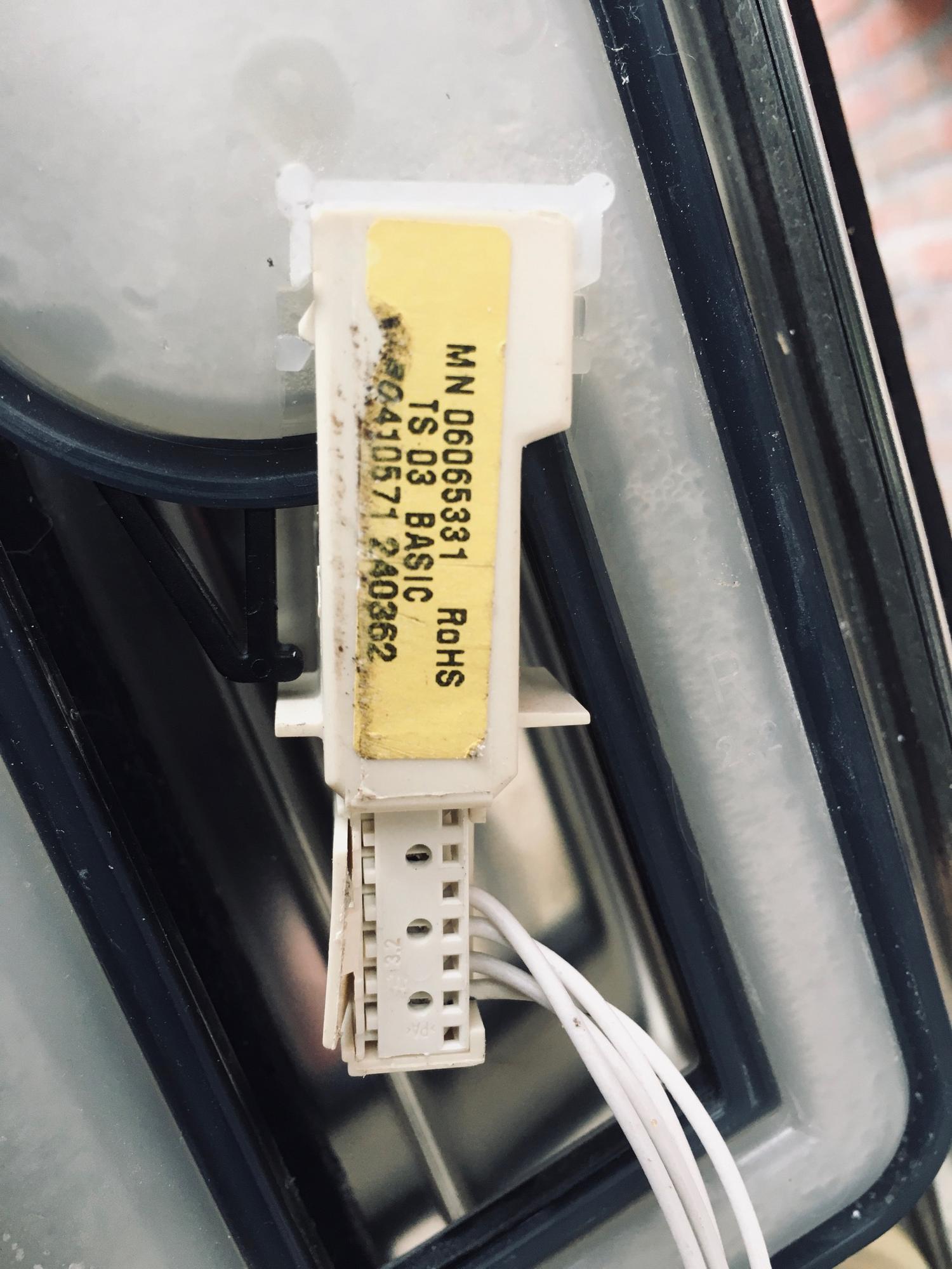

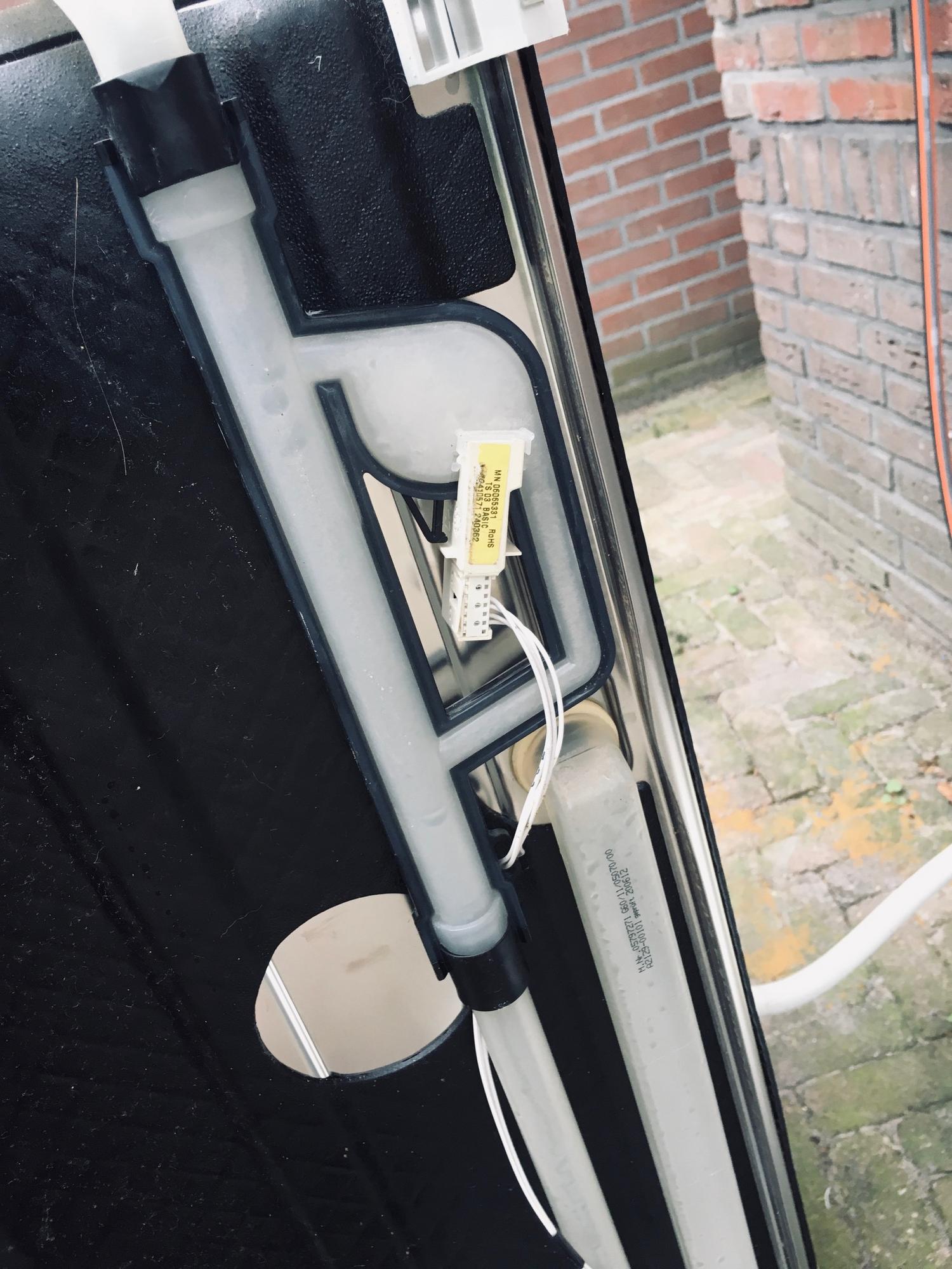

Hierbij ook een foto van een elektrische opnemer die in de water omloop zit die ik niet begrijp. Staat ook niet aangegeven in het Miele onderdelenboek, wellicht onderdeelnummer 5622952 OBS schakelaar??
@ Eric en smd wat nu te doen.

De flowmeter kan enkel een probleem zijn als je niet genoeg water hebt. Vul zelf bij of kijk of de hoeveelheid water genoeg is. Als het waternemen stopt moet het water goed boven de filter staan. Je kan dan bijvullen tot het water nog wat hoger komt. 2liter of zo en dan nog eens proberen. Er zijn nog mogelijkheden zoals de detectie van de hd pressostaat. Als de pressostaat tijdens het proces gecheckt wordt geeft deze via het dunne blauwe en bruine draadje een feedback naar de print. Zijn de draden (draad) onderbroken of is er wat mis in de print dan kan het ook daar zitten. Maar het is via deze weg moeilijk te beoordelen. Zelf horen we direct of de pressostaat bekrachtigd wordt en of we het dan verderop moeten gaan zoeken maar via deze weg daar uitsluitsel over brengen is bijzonder moeilijk. In ieder geval is de F14 hetgeen wij hier al de hele tijd over bezig zijn. Als ik later meer tijd hebt bekijk ik eens of ik een testopstelling voor je kan bedenken.
