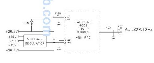

Ik heb een versterker van AMC waarvan de voeding geen spanning geeft
Het is een SMPS met PFC

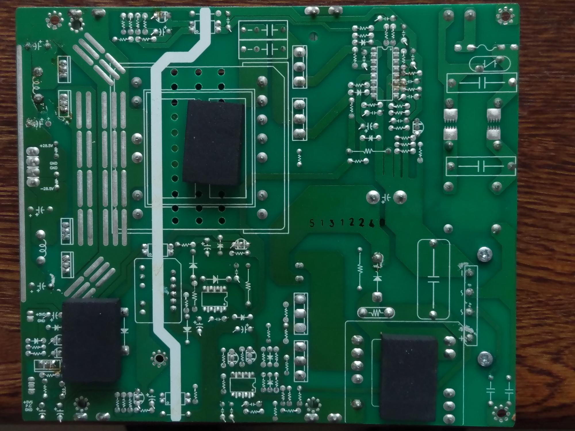

De zekering zit niet op de print
De brugcel is ok

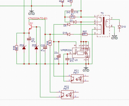

Het schema lijkt enigzins op
Nu mis ik de ca 400V op de bulk condensator
Deze is 329V
Ik heb de verdenking laten vallen op IC U1
Op pen 7 zou je toch een spanning kunnen verwachten
Iemand een suggestie?
Dan zal U1 toch eerst zelf voeding moeten krijgen op waarschijnlijk pin8, is slecht te zien in het schema, al gemeten?
Op pin 7 staat een PWM signaal dat is slecht te meten met een multimeter.
Staat er spanning over C8, 10µF dat zal ±15 volt moeten zijn.

De spanning op pin8 is 9,7V die komt van U3
Ik heb een beetje reverse enginering gedaan
Er zullen ongetwijfeld bugs in zitten
C46 meet 39µF
C3 en C25 laten zich niet meten in circuit
Ik kan ze eruit solderen en dan meten
Welke opstart weerstanden moet ik checken?

schema

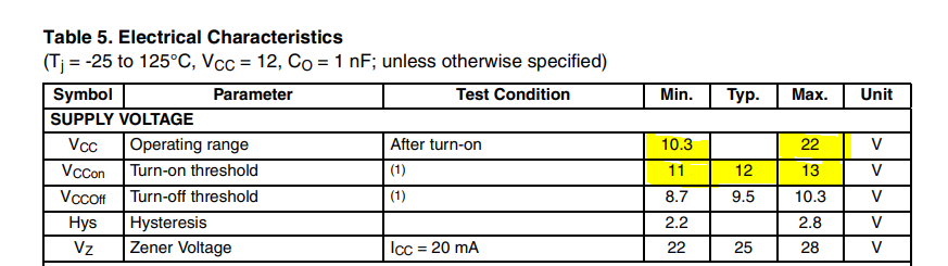

Volgens de datasheet is de minimum spanning 10,3 volt dus dat is te laag, dan start hij niet eens.
Een beetje? dat heb je mooi gedaan is wel ff werk
Er zullen ongetwijfeld bugs in zitten, C46 meet 39 µF, C3 en C25 laten zich niet meten in circuit.
Ik kan ze eruit solderen en dan meten. Welke opstart weerstanden moet ik checken?
Alle "hoogohmige" zeg boven de 500KΩ die kunnen wel eens hoger zijn geworden door de tijd.
C46 zit in zijn eentje aan de pin 4 (VDD) van de Viper die krijgt volgens je schema geen voeding zo. Daar moet een spanning staan van tussen de 9 en 38 volt. Zie datasheet.
Condensatoren beter eruit solderen en meten op een echte capaciteitsmeter die niet alleen de capaciteit meet maar ook de ESR. en eventueel lek.

De fout zat in C25 die was nog maar 1µF
Vervangen door eentje met een ESR van 0,21Ω
Verder waren er een paar die een verlaagde cap. hadden deze eveneens vervangen
Nu is de spanning op pin8 14,52V en op de bulk condensator 396V

Ben het helemaal met je eens het schema is onvolledig
Als antwoord kan ik geven dat die gevoed wordt via de auxalary winding van T3 via D8 (eigenlijk een heel kort horizontaal lijntje vanuit pin4 naar verbinding D8 PC2)
