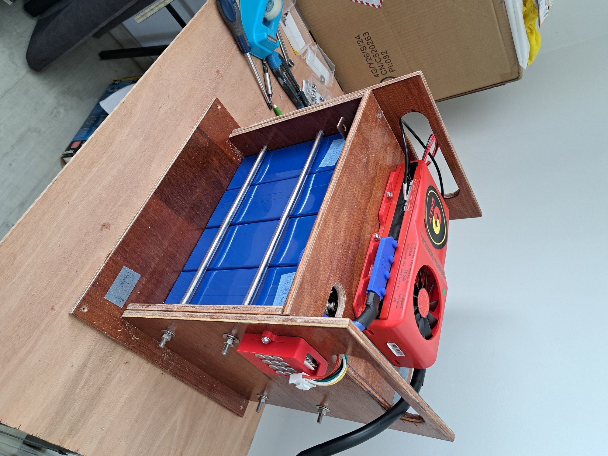

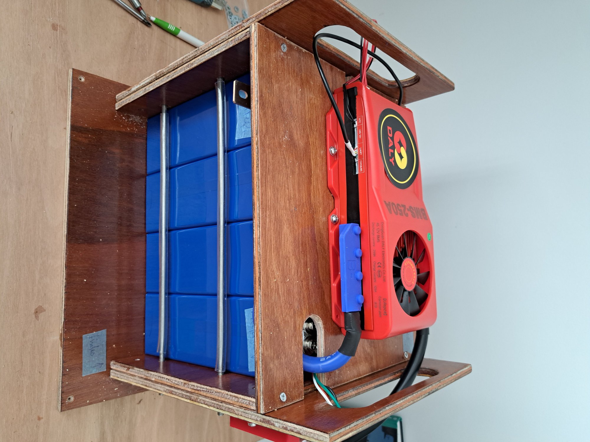

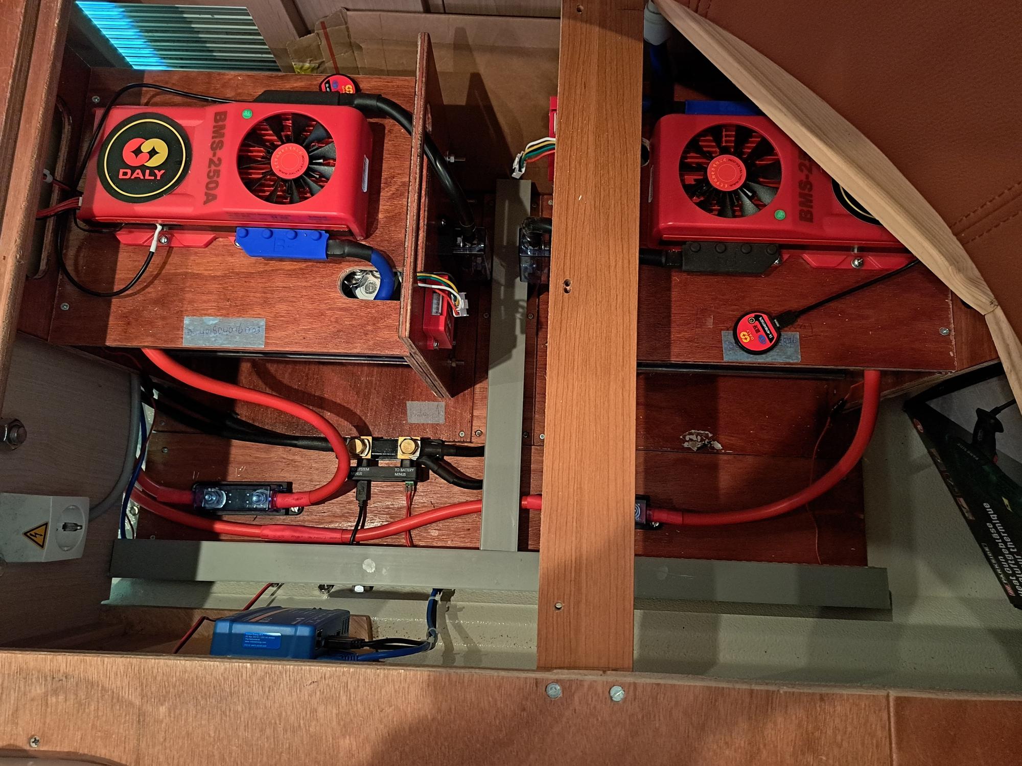

ik heb vermoedelijk mijn laatste accu gebouwd waar ik tot mijn pensioen mee ga fietsen.
38,4V LiFePo4 30Ah, kostprijs 141€. die zou 3000-5000 laadbeurten halen, en met 200 werkdagen per jaar is dat dus 15-25jaar (heb nog 9jaar te gaan).
in LTO zou me dit een veelvoud kosten volgens mij.

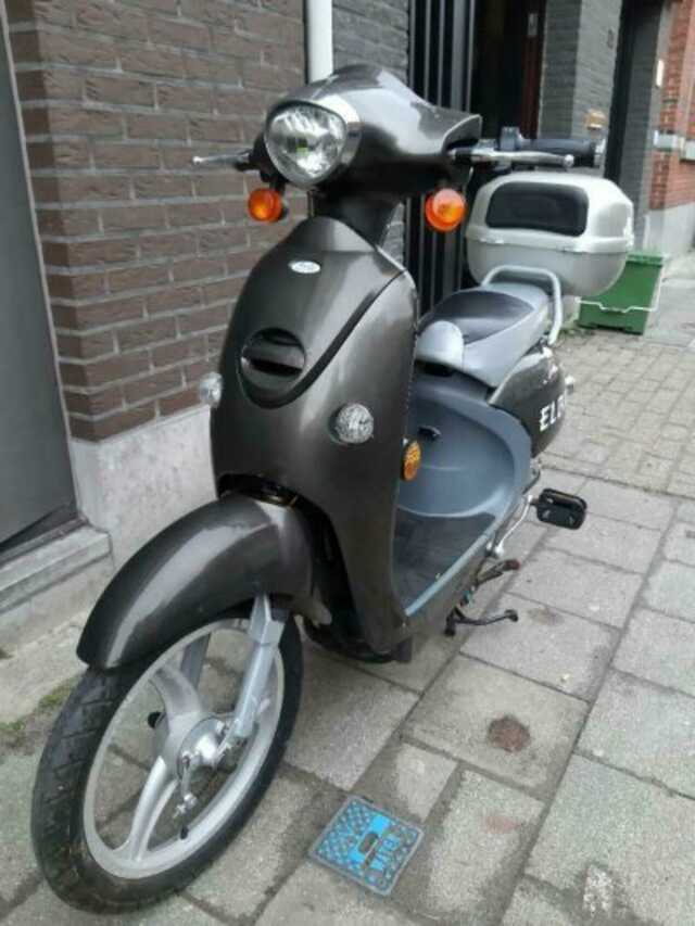

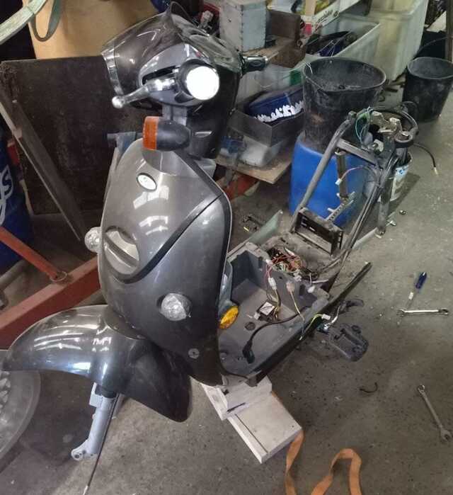

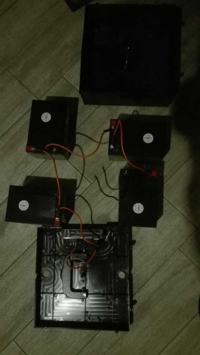

heb ook nog een electrische scooter staan, gekocht voor 40€ destijds, lood accu's vernieuwd (100€ ofzo), paar maand mee gereden en gesloopt.
de lood batterijen hangen aan mijn ups...
http://www.fordcapri.be/fcapri/elbike/640/foto4b.jpg
http://www.fordcapri.be/fcapri/elbike/640/photo_2021-08-11_09-21-28.jpg
en de rest werd in een frame van een 1970 honda amigo geduwt. :-)
moet die nog eens afwerken. ik wou de oude motor namaken als plastic bak waar dan de accu in kwam

mijn electrische scooter, Bklasse 45km/h had 4x 12V lood van 12Ah.
dus 48V 12Ah. dat is nog een pak minder dan met zijn 576wh, waarvan je maar de helft kan gebruiken omdat het lood accus zijn.
brommer remde wel generatief en vond toch dat je nog aardig afstanden haalde ermee. kan me niet voorstellen dat ik ooit ergens met een lege accu heb gestaan

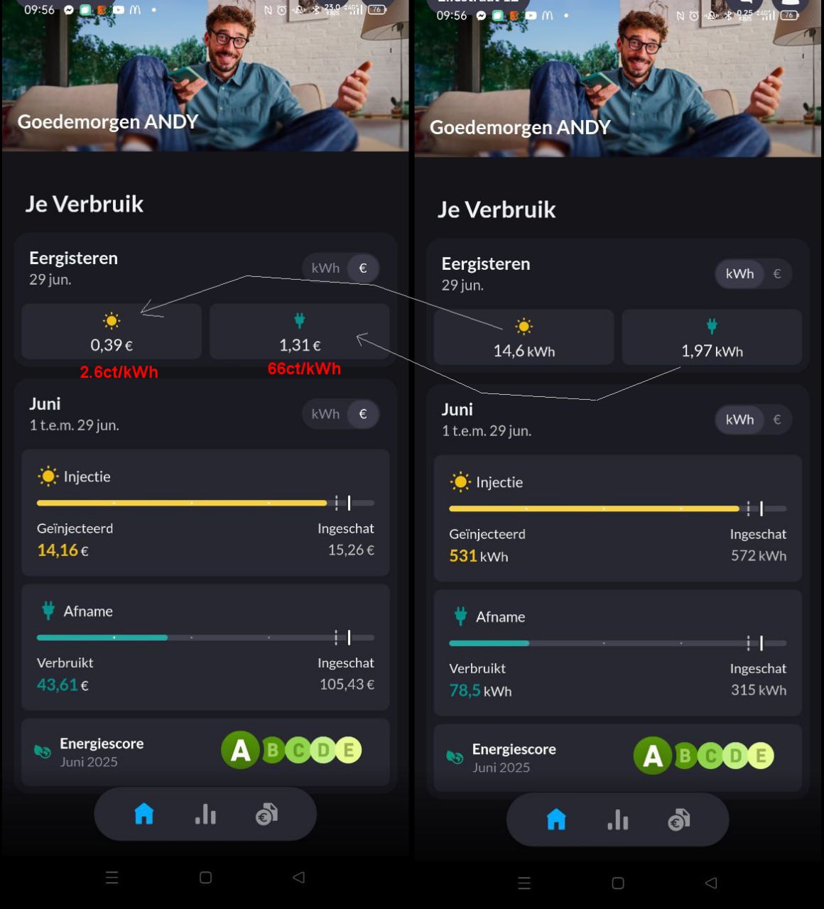

hangt beetje van de energieprijs af.
ik doe 65km (32,5km enkel) met mijn ligfiets (ebike dus) met een 38V 30Ah lifepo pack.
ik kan geen 3de rit doet met mijn accu. dus 97km haal ik net niet.
als ik dan reken dat ze 70% leeg is dan moet ik 0.806kWh opladen.
huidige energieprijs bij mij thuis is 66ct/kWh, dus ik zit op 53ct aan energiekost om hulpondersteuning te hebben voor 65km traject. duurder dan jouw scooter dus ;-)
nuja, mijn accu kan heen en terug (daar bouwde ze ik voor), ik laad op op het werk, fiets naar huis, fiets naar het werk de dag erna en laad weer op.
kost mij netto dus maar 0ct/65km
Dan heb ik nog een redelijk contract blijkbaar, maar misschien is dat wel de kale stroomprijs? Ik kijk liever niet meer naar die goochel energierekeningen.
In ieder geval betaal ik met de huidige weersomstandigheden ook niets.
Immers is na het gegoochel met al die getallen het bedrag onder de streep nu nog met deze zonnige dagen (tot 2027) nul.
Maar mijn zoon betaald nog geld voor de sportschool, is bij jou zo te lezen dan niet meer nodig ;-)
ik zie de kostprijs live in de app van engie.
ook al beweren ze dat de energie lager is, ik zie wat elke dag mij kost.
ook al heb ik enorm veel zon.
toen ik de berekening vorige week maakte (einde van de maand bekijk ik dat altijd) betaalde ik 1,31€ voor 1,97kWh oftewel 66ct/kWh
en ik kreeg 0,39€ voor 14,6kWh te injecteren.
dus netto betaal ik 93ct il 12,5kWh weg te geven.
ik werk ook met thuis batterijen waardoor mijn verbruik zo laag is, anders mocht ik een pak meer betalen. vorig jaar gelijkaardige dag mocht ik 7kWh betalen en had ik 24kWh injectie

Op ons zeiljacht Etap 46 DS heb ik twee Lithium life PO4 3.2 V ( 2 x 304 Ah )Power Bank parallel geplaatst.
Op deze twee Power bank zijn twee Daly smart BMS van 250 Ampère geplaatst en ingesteld.
Wat is nu de vraag:
Als beide Power bank werken, laden ze beide, maar een van de bank die parallel geplaatst zijn ontlaad er maar een. Met andere woorden, beide power bank zouden gelijktijdig moeten afnemen, maar dat gebeurd dan niet, als een op 70% staat is de andere nog 100%.
Top balance per cell is 3.65 Volt
Wat is hiervan de oorzaak, en hoe het probleem op te lossen.
1) Dit is een topic wat ergens anders over ging. Dus een nieuw topic openen had waarschijnlijk beter geweest.
Als je ze parallel zet, dan ontladen ze alletwee. Als ze niet tegelijk ontladen, dan staan ze niet parallel. Kortom, ik denk dat je iets verkeerd doet bij het parallel zetten en dat is op basis van je text niet te achterhalen.
de beide accu min kabels komen samen, maar de plus kabels gaan apart weg. lijkt stevig op op 2 separate accu's welke gewoon omschakelen als de 1e leeg is?
overigens zou ik geen vermogens klemmen op een houten plaat zo strak op de bodem van de boot maken. beetje hoger zetten zodat evt vocht geen kans op knetteren gaat geven..
