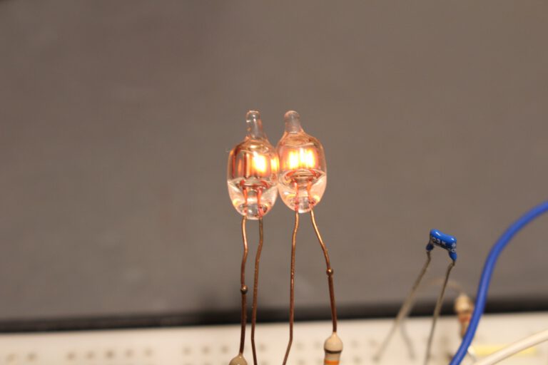

Het is meer een grappig ideetje dan een project, maar beide electroden van een neonindicatorlampje afzonderlijk laten oplichten zodat je 4 bits op 2 lampjes kunt tonen:
https://www.eluke.nl/wp-content/uploads/2023/03/IMG_3730-768x512.jpeg
In dit filmpje een looplicht/tellertje:
https://www.youtube.com/watch?v=5fefMUUYkBY
Nou is het wachten tot iemand er een binair horloge mee maakt :P.
Ik had dat plan, en heb een lege horlogekast met bandje. Maar eigenlijk past daar te weinig in, of ik moet er een 2e naast hebben met de accu…
Schema en sourcecode staan in de bijbehorende post op mijn blog.

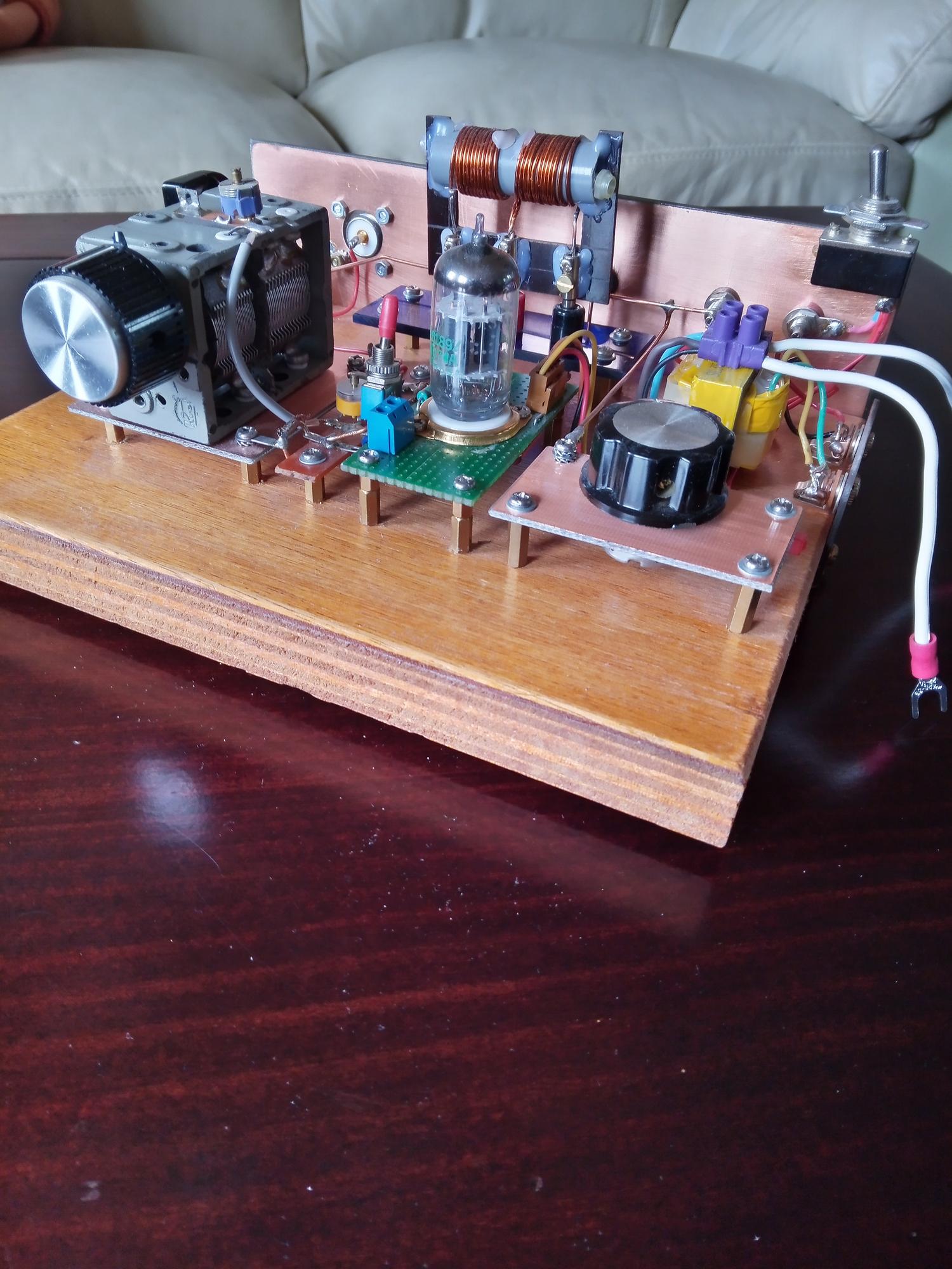

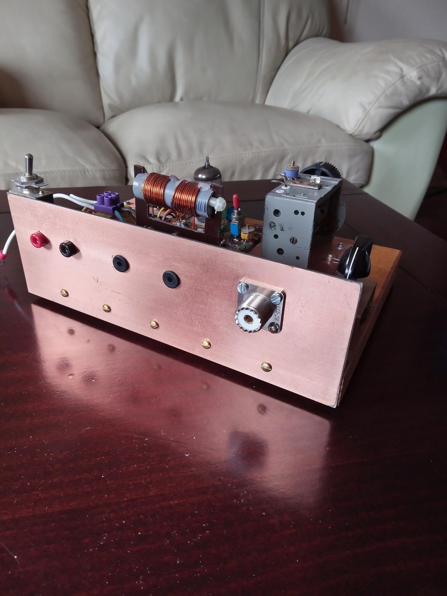

Nog even een paar foto's gemaakt van mijn "Radiomann" 1-pitter want ik ga hem zo afbreken.Ik heb de varco en de draaischakelaar voor een ander bouwerk nodig.
Het is een leuk ding maar door het hand-effect is er boven de 15 MHz niet meer mee te werken.Hij begint dan al te gillen als je erlangs loopt maar de 20 meterband is nog goed te doen.

Leuk natuurlijk dat plankie, maar dat is niet voldoende massavlak ter voorkoming van het beruchte handeffect...
Leg bij je volgende project een plaatje koper of aluminium op het hout over de volle breedte.
Koperprint is het makkelijkst, daar is goed aan te zolderen.
De losse stukjes koperprint die je nu gebuikt en waarschijnlijk met een draadje aan elkaar doorverbind zijn op hoge frequentie allemaal aparte entiteiten, dit door de inductie van de doorverbindingen.

Hi blackdog,nou,ik vond het nog meevallen.Die 1-pitter is eigenlijk alleen voor de MG en LG bedoeld.Hoger in de band moet je al met "padders" op de (prik)spoelen gaan werken voor een beetje bandspreiding.Het plankje is meer voor de nostalgiesche-look ;-

Leuk ding.

ECC buisje op 12 V voor gloei en hsp,gaat allemaal maar net. ;-)
Onze Duitsche vriend gebruikt een 4,5V batterij.
Of heeft hij een A.... buis?
Je radio ziet er wel gaaf uit. Het is eigenlijk zonde om hem te slopen.

Ja dat klopt (van die A buis)maar die Kosmos Radiomann bouwdoos werd om de paar jaar herzien en aangepast aan de tijd.(net zoals bij Amroh en de Philips step by step)
Zonde? tja,mss bouw ik nog een keer een 2 of 3 pitter.
