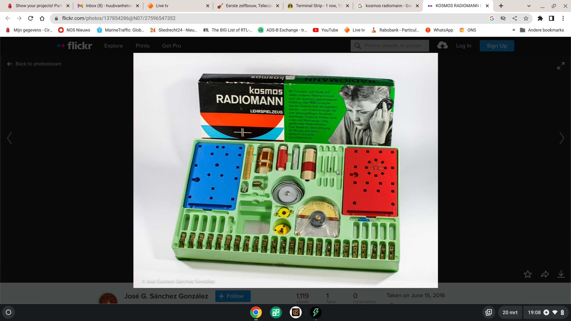

Onze Duitsche vriend gebruikt een 4,5V batterij.
Of heeft hij een A.... buis?
Je radio ziet er wel gaaf uit. Het is eigenlijk zonde om hem te slopen.
[Bericht gewijzigd door ohm pi op (32%)]
Ja dat klopt (van die A buis)maar die Kosmos Radiomann bouwdoos werd om de paar jaar herzien en aangepast aan de tijd.(net zoals bij Amroh en de Philips step by step)
Zonde? tja,mss bouw ik nog een keer een 2 of 3 pitter.
