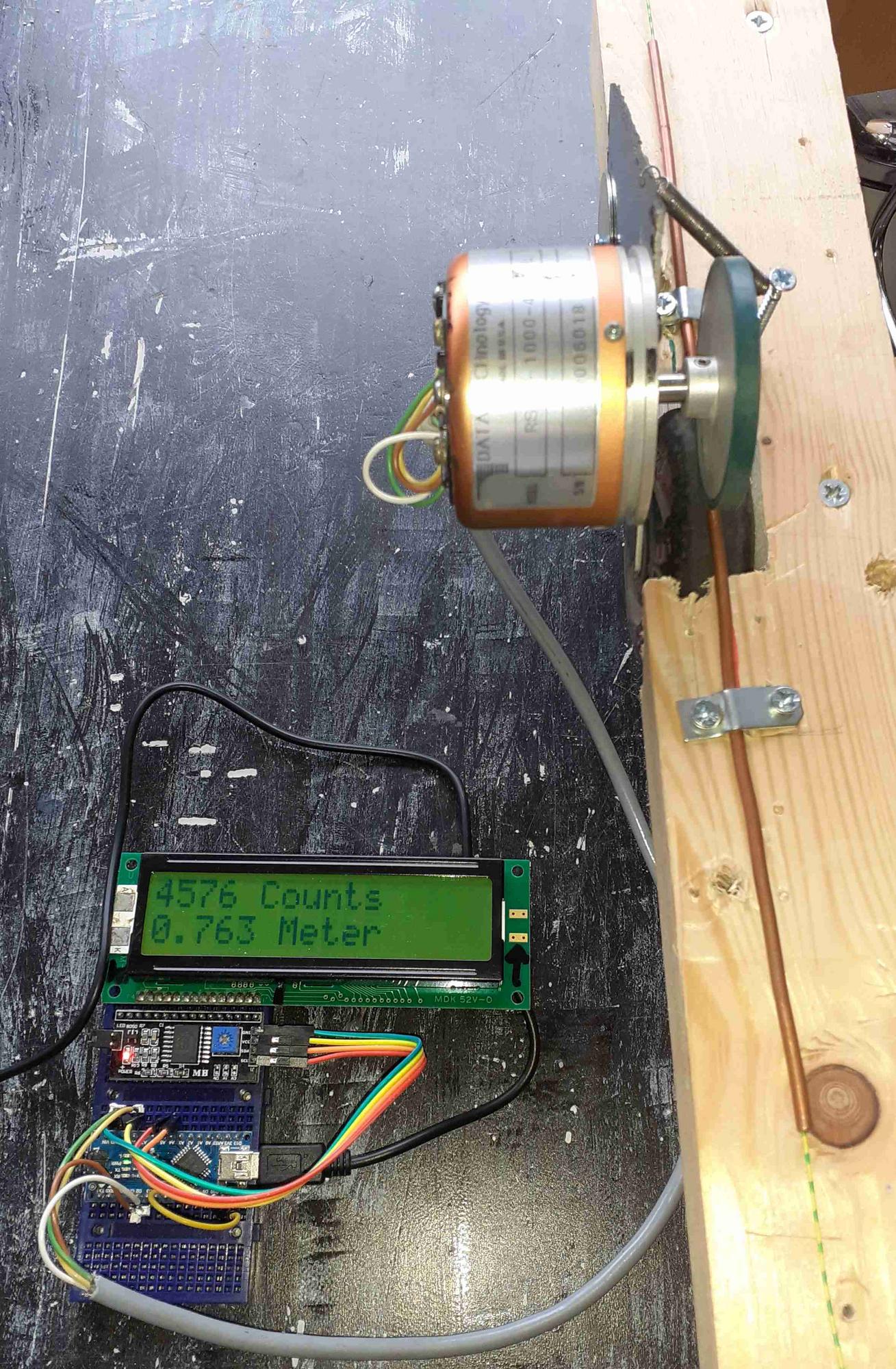

Omdat ik van plan ben HF-Litze te gaan verkopen heb ik een draadlengte meter in elkaar geknutselt. Een tacho met daaraan een wieltje met rubber rand (Rosmalen), rustend op een skeeler wieltje. Het draad wordt (geleid door 2 buisjes) tussen de wieltjes door getrokken. Het eigen gewicht van de tacho + een veertje zorgen ervoor dat de draad niet slipt. Mechanisch was het nog wel een uitdaging. De arduino nano rekent de pulsen om naar meters en displayed het op de LCD.

Leuk project!
Jammer dat het met stug draad niet zal werken. Ik heb nog en halve klos 1mm2 Ø blank koperdraad wat ik in porties wil verdelen. Heb dus niets aan je soft- en firmware.
