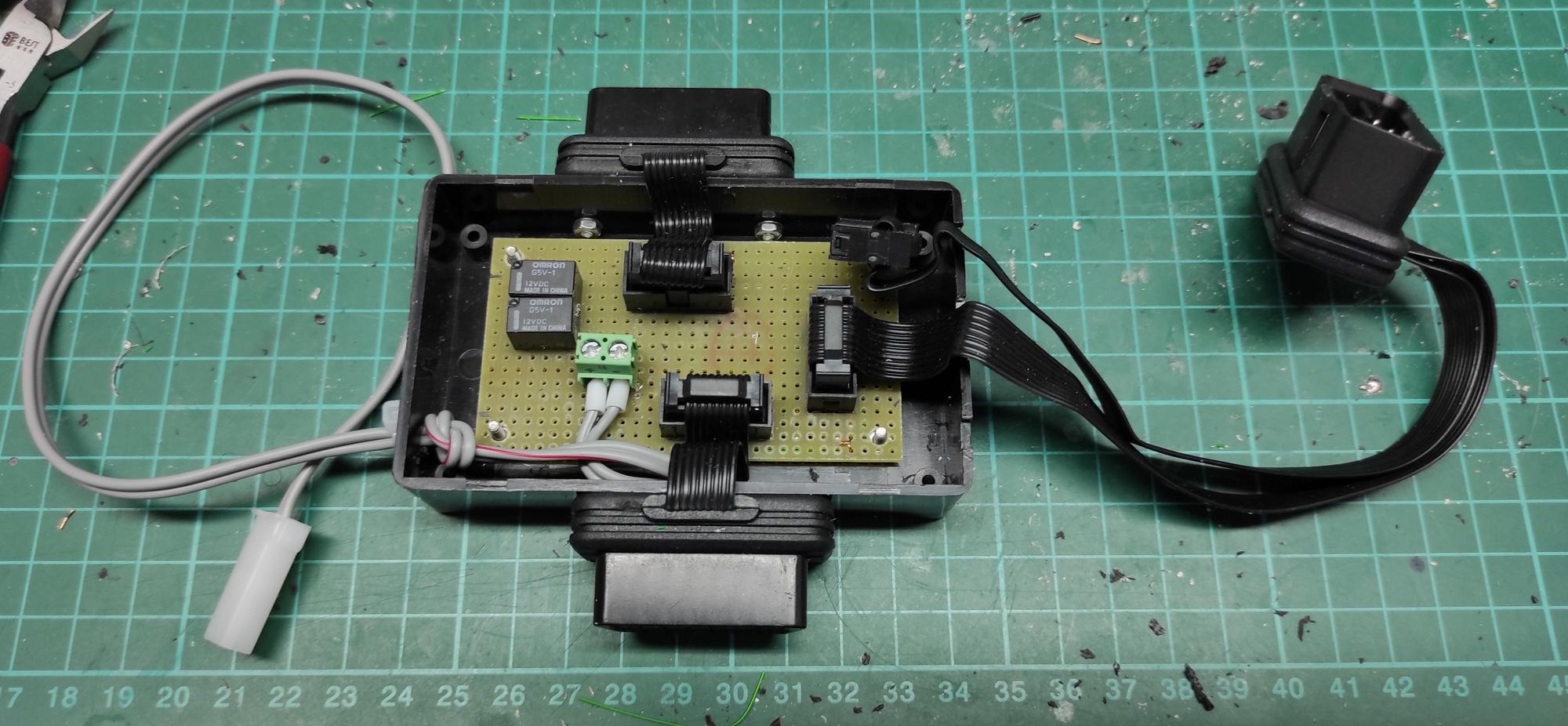

In mijn auto ben ik aan het spelen geweest met ODB2 displays , gekocht (in China) en zelfbouw.
Dit om een paar redenen, onderweg op vakantie in de bergen en in de file houd ik graag de temperatuur van de motor in de gaten (ik heb maar een 3-cylindertje), bijna alle voorgaande autos hadden een temp. meter, nu heb ik alleen maar een "je motor kookt" lampje.
Verder, ja noem me een zeikerd kan ik niet wennen aan een "Franse" snelheidsmeter , met cijfers op de oneven getallen, 50-70-90-110-130, voorgaande auto's hadden een de cijfers op de even getallen. Nu een digitale snelheidsmeter.
Veel Chinese ODB2 doosjes schakelen netjes in een soort stand-by stand, ik heb er echter ook (vooral de diagnose dingen) die stroom blijven gebruiken. Op zich niet erg als je dagelijks de auto gebruikt maar in de vakantie kan het na een paar dagen wel een probleempje worden.
Eentje schakelt zichzelf uit netjes na de ingestelde tijd, maar ziet blijkbaar toch activiteit en schakelt meteen weer in
Dit opgelost met een "ODB2-Splittertje" , waarbij de spanning uitgeschakeld word als het contact word afgezet.

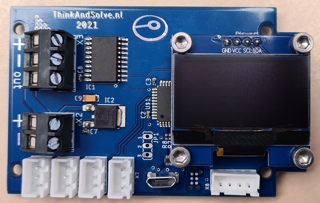

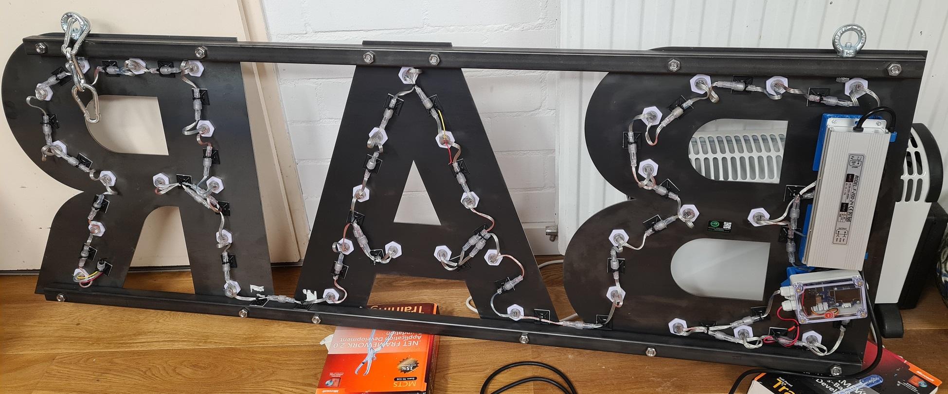

vooruit, toch nog maar eens een projectje om te showen.
Nu de evenementen langzaam weer mogen gaan plaatsvinden, wat aankleding voor de BAR gemaakt.
Niks technisch hoogstaands, maar wel leuk om alles te designen, zowel mechansich (de letters tekenen in fusion en laten laseren en wat 3d geprinte stands voor voeding en controller), pcb layout van een eigen controller, de software en de montage.
@rew. Thanks voor je micro's die je nog had liggen

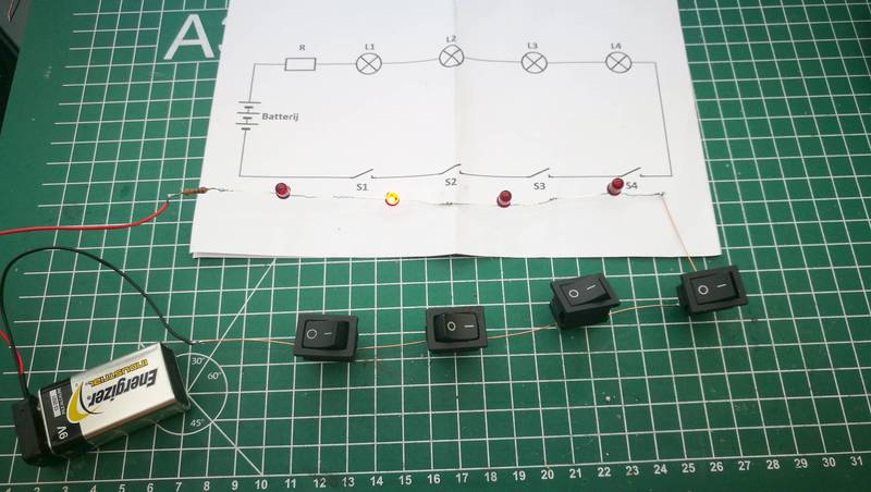

Het ziet er zeer simpel uit, een serieschakeling van 4 LED's en 4 schakelaars.
Nu kan je zeggen dat de foto getrukeerd is, dat de schakelaars overbrugd zijn of dat er led's stuk zijn...
Maar ik heb ook een filmpje waar je de volledige schakeling in werking ziet...
filmpje serieschakeling LED's
Dus het is mogelijk om in een serieschakeling elke led met een afzonderlijke schakelaar te bedienen...

Waarom gaat op 1:13 de LED al branden die je nog aan het solderen bent?
dat gaat de weerspiegeling in de camera zijn, de led's gaan in dit geval niet vanzelf branden

Ik vind de batterijclip opvallend dik...
het wordt warm onder mijn voeten...
Cool dat de ‘bedenker’ er ook op reageert. Het is wel een heel erg ‘nerdy’ trucje, gewone stervelingen gaan niet eens snappen waarom het niet kan, laat staan waarom het wel kan.
Betreffende de verdacht dikke batterijclip: er lijkt ook iets zwarts in/aan/onder de led’s te zitten.
(Maar ik speel vals: ik kende de oorpsonkelijke video, met uitleg, van eerder al. Zou het desondanks niet kunnen nabouwen. Hoewel… nog niet geprobeerd. Technisch wel, mechanisch/optisch niet. En de truc is nu juist om de truc verborgen te houden, waarvoor dus nogal indrukwekkende mechanische modelbouwskills nodig zijn, naast de bekend veronderstelde HF-magie)
Dat viel mij ook al op..
Ik ken hem niet.

Bij deze schakeling had ik transparante led's gebruikt, daarna met rode lampenlak rood geverfd. Hierdoor ziet de led er iets donkerder eruit dan je van een rode led verwacht en kan het zijn dat je "iets" zwart ziet.
Nu denk ik niet dat je ziet wat je eigenlijk zou moeten zien, maar je zit wel in de buurt...
De schakeling zal ik later wel verklappen hier, nu nog even de spanning erin houden.
Het idee komt inderdaad van Henryk Gasperowicz, Ik heb hem de primiere van het filmpje laten zien, en daarop (via mail) leuke commentaar gekregen, alsook ideeën voor/van zijn projecten waarvan de oplossingen niet zo direct op het net te vinden zijn...
Dus misschien binnenkort een nieuwe schakeling met eigenaardige eigenschappen.
