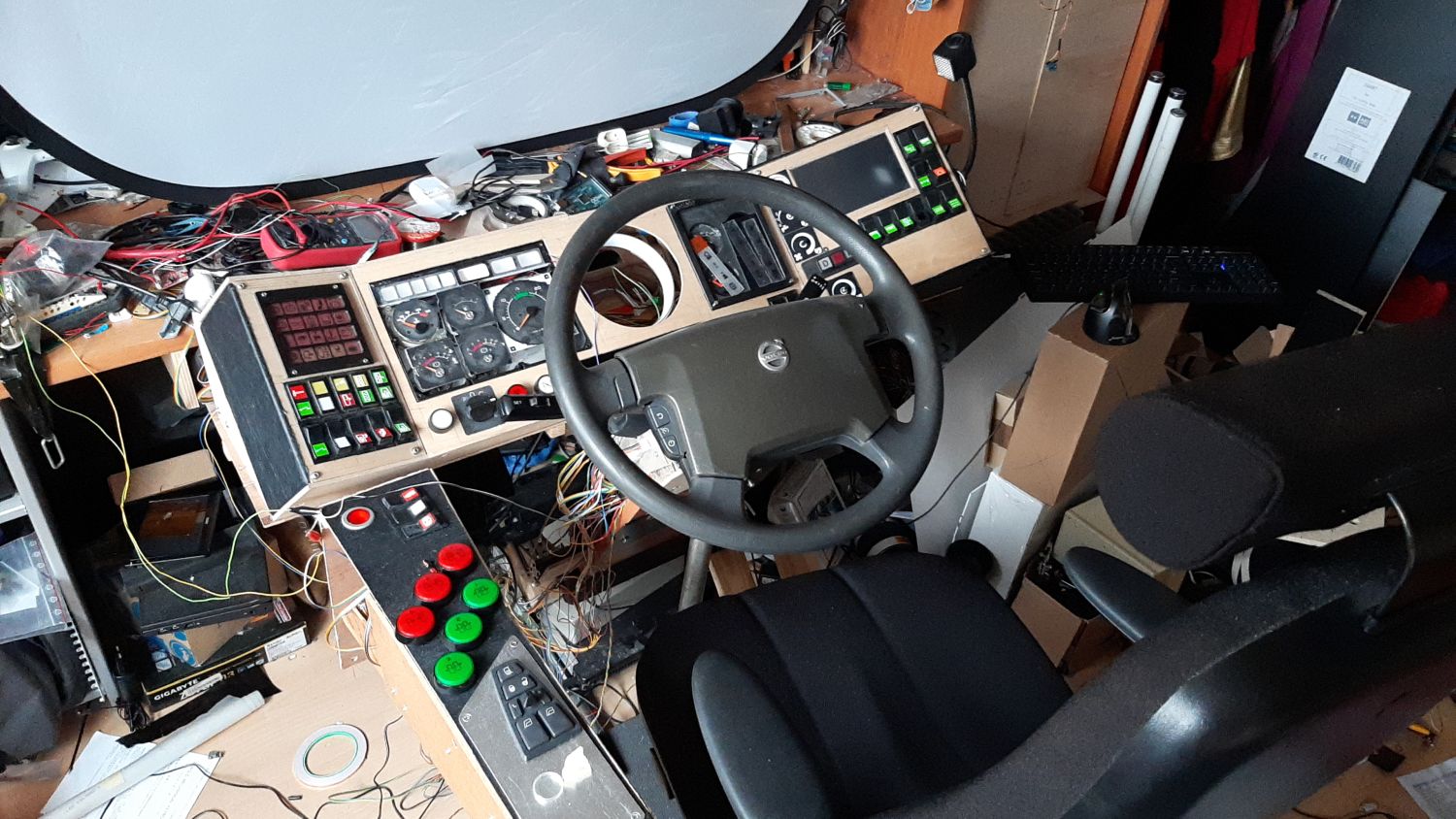

Werd er door iemand hier op gewezen dat iemand benieuwd was naar hoe het project er nu voor staat.
Waar mijn aanmelding op dit forum min of meer mee begon was dit topic:
https://www.circuitsonline.net/forum/view/151974
Een van de aangekochte meters voor in dat project bleek mee gerotzooid te zijn als het om de typesticker ging.
Inmiddels ben ik bijna 2,5 jaar verder en is het project verre van af, maar wel dichter bij voltooiing dan ooit, en ziet er met alle modules zo ongeveer bij elkaar zo uit:
Hoewel ik nooit tot doel had historisch super-accuraat te zijn, waren de deurknoppen (de 3 groene en 3 rode) zo ongeveer de eerste onderdelen die ik kocht, en daar maakte ik een aardige misrekening mee: die waren veel en veel te groot.
Achteraf gezien heeft dat het maken van de legendaplaten dan wel weer vergemakkelijkt.
Met het programma waarmee ik de signalen uit de bussimulator uitstuur kan je ook een beetje rommelen: ik heb voordat de variabele "EngineStarted" "true" is de achtergrondverlichting van de knoppen op het dashboard en de meterverlichting laten luisteren naar een stukje code dat de spanningsval door het gebruik van de starter simuleert door het toerental door 4 te delen, en dat resultaat naar de PWM uitgang van de Arduino Mega voor de achtergrondverlichting te sturen (gaat door een BD137).
Het moet nog beter te zien zijn met een camera die niet auto-belicht (want een snel clipje met mijn telefoon), maar dat ziet er ongeveer zo uit:
Simulated voltage drop due to starter.mp4
Het stoplampje voor bij de chauffeur (normaliter in het linker, hoofdmetercluster aanwezig, maar in Nederland geen gebruikelijke manier om de chauffeur te informeren dat er passagiers bij de eerstvolgende halte de bus wensen te verlaten) heb ik ook gemaakt (ge-3dprint aan de hand van een waarschijnlijk niet al te accuraat middagje overtrekken van een foto in Blender, ik vind het eindresultaat wat aan de lompe kant, maar misschien komt dat puur omdat de rest van de bus ontbreekt).
[Edit] Ik wist niet dat video's downloadbaar getoond zouden worden, dus daar zal ik een volgende keer aan denken.
Dit is overigens versie 2 van het project: in versie 1 had ik een onpraktische beslissing genomen over hoe ik alles zou bekabelen, en dat zorgde uiteindelijk voor een bekabelingsfout waarbij (vermoedelijk) een 24V draad (voor de snelheidsmeter) de Arduino Mega raakte, en de USB->Serieel brug opblies.
Alle code in de Mega werd nog prima uitgevoerd, maar praten met de computer wilde het ding niet meer.
Dat was voor mij aanleiding om het project helemaal vanaf de grond toe op te bouwen: alle delen moesten als modules uit te nemen zijn om eraan te kunnen werken (en dat heeft nu al meermaals z'n vruchten afgeworpen), en die modules moesten daardoor dus met connectoren met elkaar verbonden zijn.
Daarbij heb ik erop gelet dat vrijwel geen enkele IDC Box connector verkeerd terug te plaatsen is: de connectoren die hetzelfde pinnenaantal met elkaar delen bevatten kabels die qua lengte nooit in de buurt van elkaar kunnen komen: die vorm van verkeerd aansluiten is dus los van de 24V zijde die nu ook anders bekabeld is verleden tijd.

Een van de laatst aangekochte onderdelen voor het dashboardproject zit nu ook vast.
(Een MAN-handremhendel, die elektronisch is gemaakt door het op en neer bewegende ventiel te voorzien van een deuveltje, en daaronder een schakelaartje zoals deze:)
Ik moet de zijconsole nog wel een beetje verstevigen omdat het onderdeel van zichzelf vrij zwaar is, en het aantrekken van de handrem tegengegaan wordt door 5 sterke veren in het mechanisme.
(Overigens wel een interessant mechanisme omdat het zo simpel is).
Dit is een onderdeel dat ik meermaals zelf heb geprobeerd te maken met de 3D printer, maar het was niet stevig genoeg en had niet de functie zoals ik die wilde hebben.
Omdat het uiteindelijke onderdeel een stuk groter was dan ik had verwacht, bleek de zijconsole iets minder lang te zijn dan de bedoeling is, daarom steekt dat nu nog uit.

Een dashboard geïnspireerd op dat van Volvo B10m(g) bussen, met wat toevoegingen voor een vrachtwagensimulator, op pagina 26 staat een foto, het lukte me niet dat bericht te linken.

Wel een gave simulator.
wist niet eens dat een bus simulator een ding was (ken wel flight simulator, Race simulator)
is dit voor hobby? of is dit semi profi om buschauffeurs op te leiden?
niets ten nadele wellicht, maar ik ken geen bus simulatie programma's en kan me ook niet voorstellen dat er iemand is die uren op een kamertje buschauffeurtje gaat spelen.... Maar ok, ieder zijn meug natuurlijk. (kan me dat ook niet voorstellen bij een verkeersvliegen)

Het is voor een hobbyproject: deels om iets nieuws te leren (ik heb rond mijn 10de denk ik voor het laatst redelijk actief iets met elektronica gedaan, en dat was dan nog een KEMO-kitje in elkaar zetten), maar ook omdat ik ooit ergens in de jaren 90 bij het Jeugdjournaal iets had gezien over iemand die een werkende vliegtuigsimulator gemaakt had, en me dat ontzettend cool leek om zelf te doen, maar dan voor iets anders (ik wist toen nog niet wat).
Een van de laatste aanpassingen in het project is het vervangen van de stuurwiel-aandrijving: dat is nu nog een Logitech G27, maar die was al defect voordat ik deze behoorlijk aanpaste om er een draaibereik dat meer op dat van oude bussen lijkt (ongeveer 3,5 keer links vanuit het midden en 3,5 keer rechts vanuit het midden).
De behuizing van de stuuras is kapot, dus een erg zwaar truckstuur maakt dat de barst die in die behuizing zit telkens wijkt...dat gaat dus op enig moment afbreken.
Ik heb een direct-drive stuurwielbasis aangeschaft, maar die weegt 5,2 kilo, dus daar moet ik nog even goed over nadenken hoe ik dat ga vastmaken.
Die stuurwielbasis gaat in ieder geval meerdere problemen oplossen, waaronder het probleem van het moeten helpen van het stuur bij autokalibratie (de G27 krijgt dat namelijk, samen met het oude fiets-balhoofd waarop de hele boel gemonteerd is zodat de G27 de klappen van het truckstuur niet direct op hoeft te vangen) maar ook het slippen van het stuur bij echt harde klappen (aanrijdingen e.d.)
