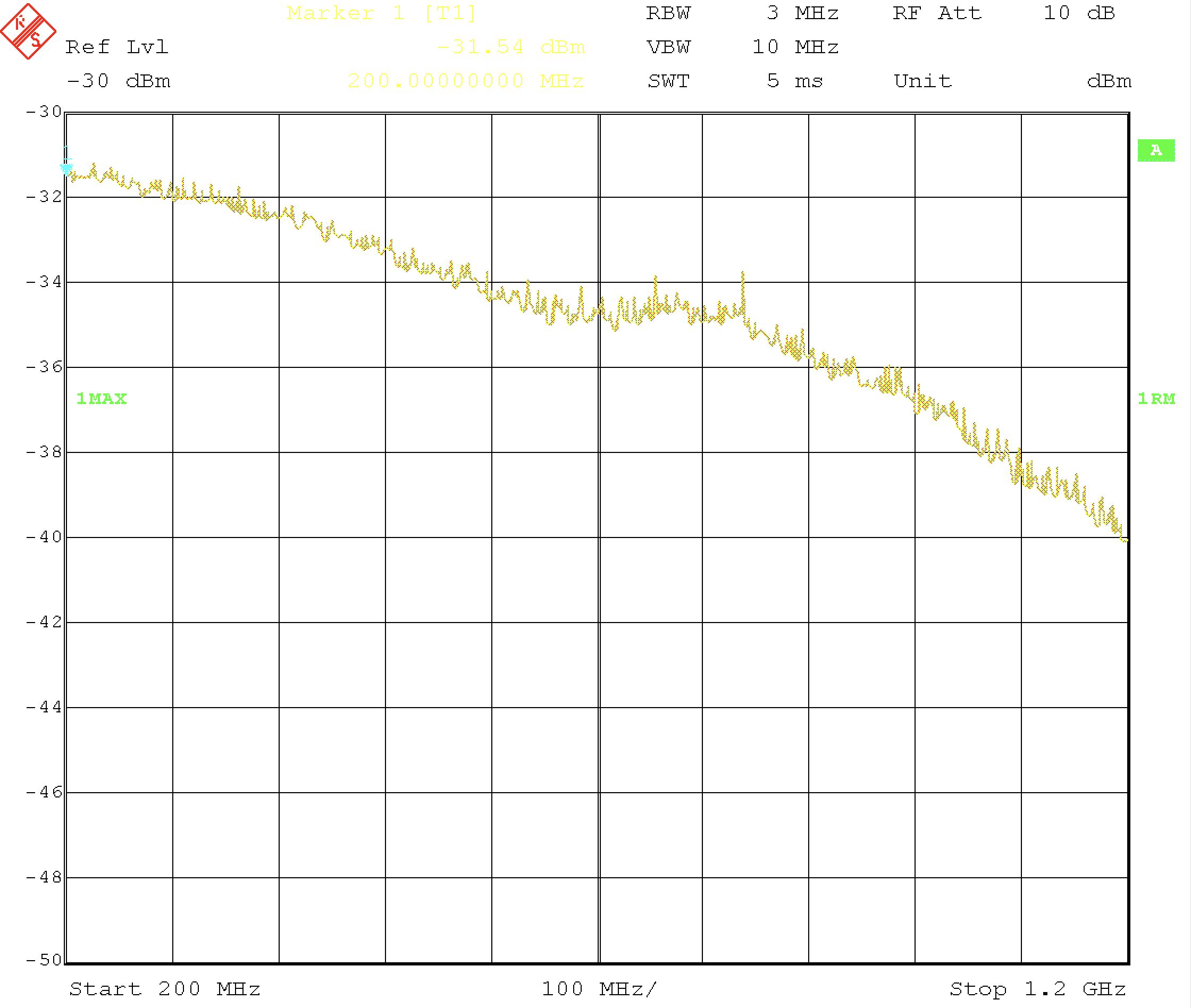

China noisegenerator

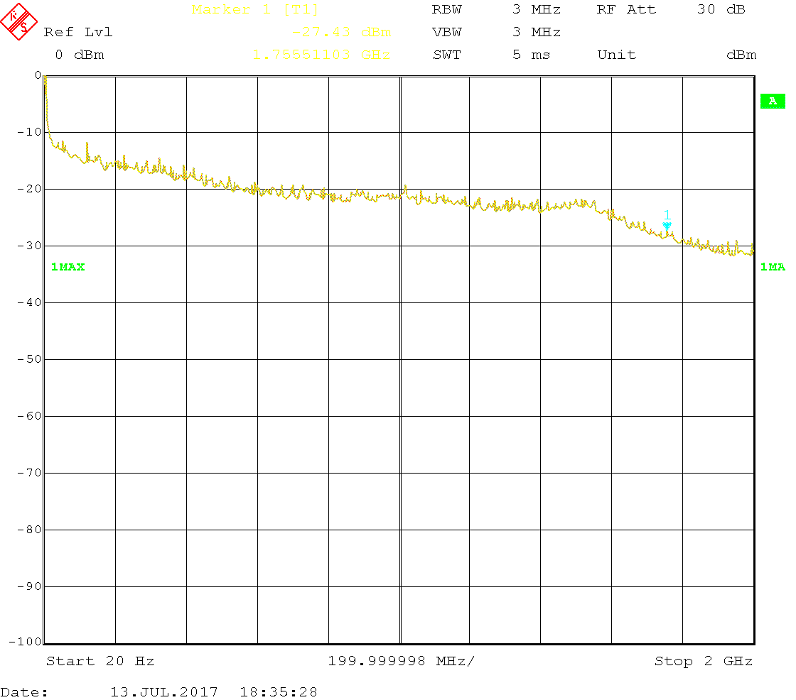

deze week lag de in China bestelde noise-generator op de mat, vandaag wat experimenten gedaan en het valt niet tegen. Prima bruikbaar als vervanging voor een tracking generator.
in de attachments :
-plain output via een 10dB verzwakker,
- response van een hoogdoorlaat filter.
Ik heb hem via Ebay gekocht, de prijs is bijzonder laag (er zijn geen belangen ;-)

Ha Peter_dtn,
Leuk dat je hier je ruisbron laat zien, en het idee voor gebruik als tracking generator aan de hand doet.
Ook ik heb zo'n BG7TBL Noise Source van e-bay.
Hier een foto van de print, als je er op klikt krijg je een versie op zeer hoge resolutie:
http://www.miedema.dyndns.org/co/2017/noisesource/IMG_0035-BG7TBL-Noise%20Source-print-bovenzijde-600pix.jpg

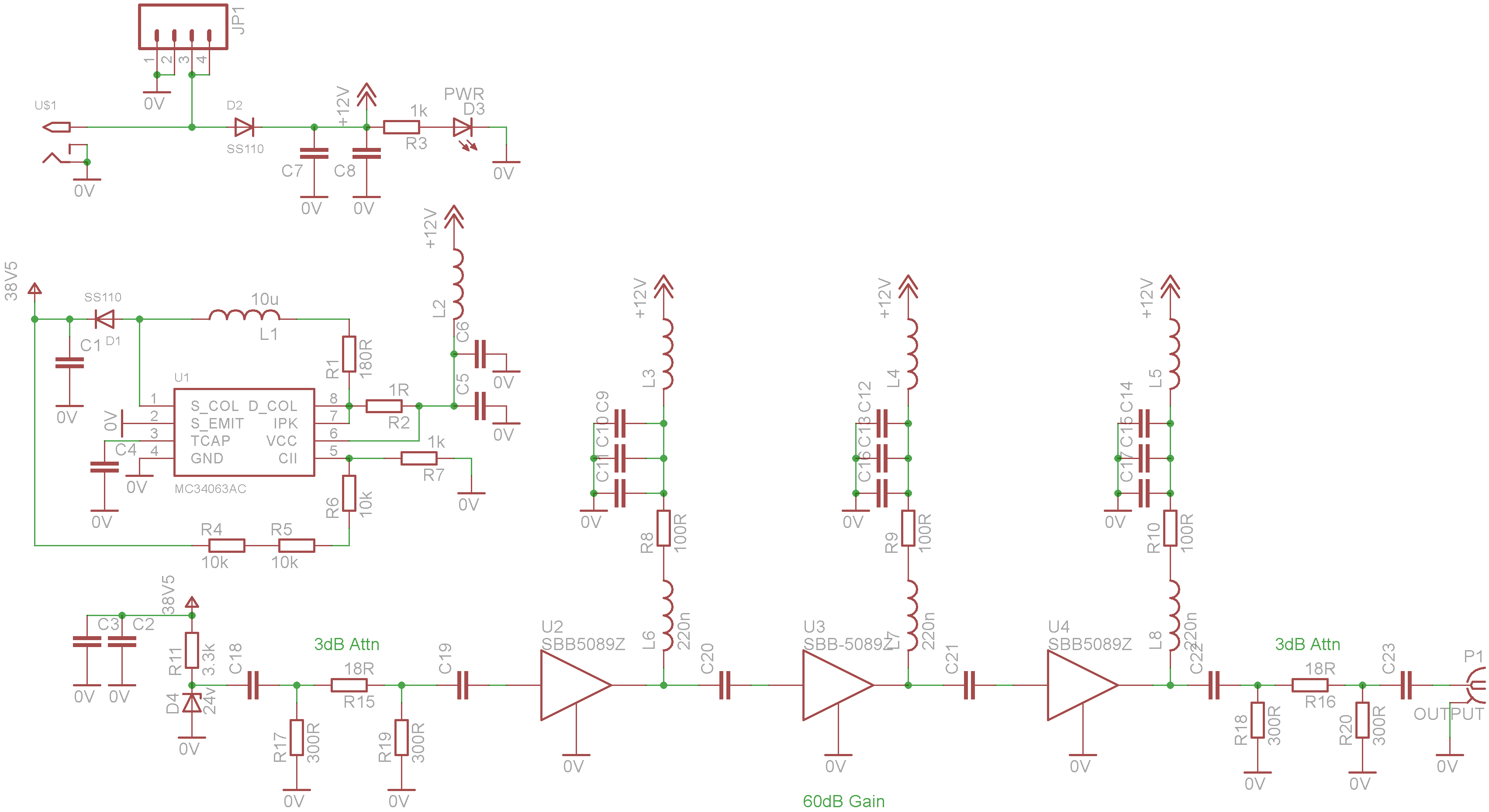

Het leuke van deze foto is dat je het schema zo voor je ziet :-). (de onderkant is uitsluitend groundplane)
Linksonder zit ruisdiode D4. Daarboven een schakelend voedinkje om de hogere spanning voor die diode te maken. (Ik dacht ong. 30V, maar het is alweer een half jaar terug...)
Vervolgens wordt de ruis uit de diode gefilterd, en versterkt door 3 MMICs, dan nog een uitgangsnetwerk vlak voor de connector.
De MMICs worden gevoed via de grote 1000 100Ω weerstanden, en gekoeld via hun tab aan het groundplane.
Kijk voor de lol ook even naar de SMD LED D3 rechts boven. Leuk om die en bondwire gewoon te zien zitten :-).
Die schakelende voeding is ook meteen een probleem, want hij is stevig vertegenwoordigd in het uitgangsspectrum:
http://www.miedema.dyndns.org/co/2017/noisesource/BG7TBL-Noise-Source---origineel-output-gewogen-600pix.png
klik op plaatje voor grotere versie
Hier heb ik wat middeling toegepast, zodat de inbreng van de schakelende voeding beter te zien is. Ook heb ik gekozen voor een logaritmische schaal, anders zit het frequentiespectrum van de schakelende voeding helemaal tegen de linkerkant samengedrukt, zoals in het plaatje van Peter_dtn.
Duidelijk is te zien dat de schakelfrequentie 30kHz is, en alle harmonischen zijn flink aanwezig. Let op dat die schakel frequentie 40dB harder is dan het ruisniveau!! Grote kans dus om een (SA) ingang te oversturen zonder dat je het in de gaten hebt, omdat buiten de band een signaal meekomt dat meer dan 40dB harder is dan waar je naar aan het kijken bent!!
Deze print wordt goed heet!
Een eerdere versie werkte op 24V (zonder schakelende voeding), en er waren berichten dat die print zo heet werd dat de schakeling na een paar uur overleed.....
Dat is in deze nieuwere versie dus opgelost door te kiezen voor 12V voeding, en een DC-DC converter voor de diode spanning. Maar toch staan de MMICs op zo'n 7V! Terwijl hun datasheet een absoluut max. Ub van 5,5V opgeeft.... Geen wonder dat ze goed heet worden....

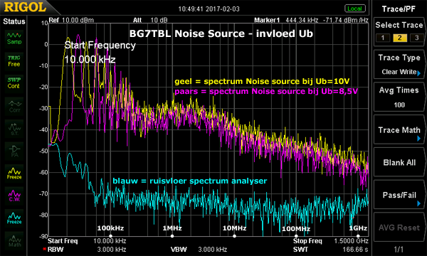

Voorlopig is mijn oplossing om de schakeling op een lagere voedingsspanning van 8,5...9V te zetten. De diode spanning blijft dankzij de DC-DC gelijk, de MMICs staan weer (ongeveer) op 5V, en het ruisspectrum blijft qua vorm gelijk, alleen een paar dB zachter:
http://www.miedema.dyndns.org/co/2017/noisesource/BG7TBL-Noise-Source---origineel-Ub=10V-en-12V-600pix.png
Paars is het spectrum met 12V voeding, geel is bij Ub=10V. Bij voeden met 8,5V zie je ongeveer hetzelfde verschil.
Bij rbeckers hebben we het spectrum tot 3GHz bekeken:
http://www.miedema.dyndns.org/co/2017/noisesource/BG7TBL-noise-source---spectrum-tot-3GHz-rbeckers-600pix.png
Dan zie je dat het ruisspectrum boven de 1,5GHz toch wel flink instort....
Dus.... inderdaad een leuke ruisgenerator, voor erg weinig geld.

Het spectrum van Peter_dtn lijkt wat vlakker dan het mijne, dus misschien heeft BG7TBL en deel van dat werk inmiddels al gedaan.
Ik gebruik deze noise source vooral als stoorbron, om (audio)apparatuur te testen hoe imuun ze zijn voor HF instralen. Dus ik vind extra (schakel)stoorsignalen alleen maar prachtig :-)
Maar wil je hem als vervanging voor een tracking generator gebruiken, dan zijn er dus wel een paar dingetjes om in de gaten te houden. Persoonlijk zou ik altijd een flinke externe verwzakker voor m'n SA ingang zetten als ik deze ruisbron aansluit...

Dank voor de reacties en de bijzonder fraaie plaatjes !

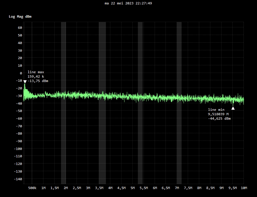

Ik heb nog even gekeken naar de performance onder 1MHz en die is inderdaad bar, ik had al een 10dB verzwakker tussen de source en de analyser "voor het geval dat" en dat was dus geen overbodige luxe.
De noise source verbruikt nogal wat, 12V 250mA, ik heb hem op jullie advies maar wat lager ingesteld en bij 6V is het zo'n 200mA en de noise acceptabel.

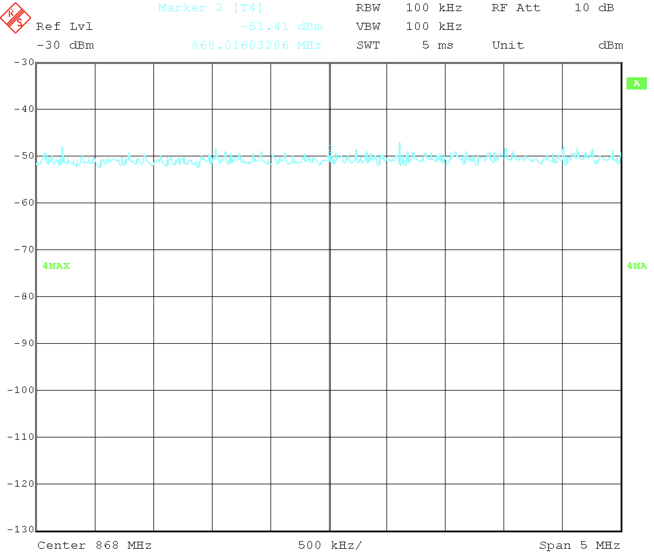

Als experiment heb ik er een aantal antennes mee gemeten bedoeld voor 868MHz (gebruikt voor Lora zendontvangers). De resultaten waren verrassend,
Opstelling :
- links de dipool speciaal gemaakt voor 868MHz, direct aangesloten op de spectrum analyser (SA)
- 30cm afstand tussen dipool en te meten antenne
- antenne direct op de noise source (rechts)
- de noisesource levert rond 868MHz een constant level (hieronder)
- om minder last te hebben van stoorsignalen (ik meet zonder afscherming) is de SA span slechts 10MHz op 868MHz center, hieronder de Microchip antenne met een brede span van 200MHz....1.2GHz
- Microchip antenne met de beperkte span op 868MHz
op deze manier alle antennes gemeten die op de tafel liggen, hieronder een plaatje van de beste antenne
resultaten voor de antenne's van links naar rechts :
- chinese antenne met enkele meters kabel ==> -66.9 dBm (bar slecht)
- Microchip antenne van Lora module ==> -59.7 dBm (matig)
- Antenne 1 ebay ==> - 53.4 dBm
- Antenne 2 ebay ==> -57.2 dBm
- Antenne 3 Tekfun 107-S-A1 RF solutions ==> -51.4 dBm (goed !)
- Antenne 4 ebay ==> -69.3 dBm (bar slecht)
De demping over 30cm vergeleken met een kabel verbinding is voor de beste antenne ca 25dB.

De MMICs worden gevoed via de grote 1000Ω weerstanden, en gekoeld via hun tab aan het groundplane.
Voor de goede orde: het zijn 100Ω weerstanden. D'r staat dan 1000 op. (R3 is wel 1000 Ω, daar staat 1001 op. )
miedema
@ Rew
Nog even nagemeten, die weerstanden zijn inderdaad 100Ω.
Goed gespot! Ik heb het verbeterd.
Toen ik de ruisgenerator toch op tafel had nog een keer de voedingspanningen van de MMICs gemeten.
code:
MMIC   Ub=10V   Ub=8,5V
U2     4,3V     4,0V
U3     4,3V     4,0V
U4     5,25V    4,7V
Dus voeden met 10V is al OK, en 8,5V is eigenlijk al te weinig. Maar dan blijft de print wel geruststellend koeler.....
Volgend de datasheet van de MMICs moet de voedingspanning tussen 4,75V en 5,525V liggen, maar met wat minder doen ze het dus ook:
http://www.miedema.dyndns.org/co/2017/noisesource/BG7TBL-Noise-Source---origineel-Ub=10V-en-8,5V-600pix.png
Punt is wel dat het ruisniveau met lagere voedingsspanning ook steeds wat lager wordt, maar de storing van de DC-DC converter even hard blijft. En dus relatief ongunstiger.
Lager dan die 8,5V zou ik dus niet gaan.
Verder staat die laatste MMIC op een hogere spanning dan de andere 2, vandaar mijn idee om de voedingsweerstanden an te passen om ze gelijk te trekken.

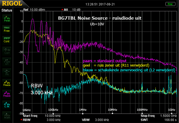

Ik heb even gekeken, de diode staat in sper, er staat 24V over, en er loopt 7,8mA doorheen. We kunnen dus veilig aannemen dat het hier een ruisende zener betreft :-).
Ik denk trouwens dat er in verschillende batches van deze generator verschillende dioden gebruikt zijn. Elders heb ik SA plaatjes gezien die vlakker waren dan de mijne.
Een andere diode er in stoppen is natuurlijk ook een optie. Daar nog suggesties voor? Die "P-N overgang HF-tor" die jij gebruikte?
Edit: En dan bij voorkeur iets dat op 12V werkt, zodat die vreselijke schakelende voeding kan verdwijnen....

Om inzicht te krijgen in het schema van deze chinese ruisbron, kijk naar mijn foto van de print, de 2e post van boven. Klikken op de foto levert je een grote versie op.
Door de SMD layout is alles in 1x duidelijk :-).
Hieronder refereer ik ook aan de component nummers op die print.
Inderdaad heb ik inmiddels gemeten wat er gebeurt als je de ruisende zener uitzet. De MMICS ruisen minder als gedacht.....
Zie hier het resultaat:
http://www.miedema.dyndns.org/co/2017/noisesource/BG7TBL-Noise-Source-ruisdiode-uit-600pix.png
- De paarse curve is de output van de normaal werkende generator.
- Voor de gele curve heb ik de ruis zener stroomloos gemaaakt door z'n voedingsweerstand R11 te verwijderen. De MMICS ruisen niet veel, maar ze hebben wel flink last van de storing van de schakelende voeding voor de zener. Via hun voedingslijn, maar natuurlijk mogelijk ook ingestraald....
- Voor de blauwe curve heb ik de schakelende zenervoeding stroomloos gemaakt door L2 te verwijderen. Nu zien we het ruisgedrag van de MMIC's, en dat is minder dan gedacht.....
(De ruisvloer van de analyser lag bij deze RBW en voorgeschakelde -10dB verzwakker ruim 10dB hieronder, op -80dBm)
Dank voor je uitleg over ruisende dioden, een onderwerp waar ik nog weinig van weet. Misschien is het inderdaad leuk & leerzaam om eens een andere ruisbron (BFR92) te proberen. Ik heb ook geen idee waarom er zoveel versterking achter gezet is..... Nu moet er minstens -20dB demping voor de SA om hem (bij 30...100kHz) niet te oversturen.
Al mijn analysers zijn voorzien van tracking generatoren, dus die toepassing is er voor mij niet. Ik gebruik de ruisbron vooral als "vies" signaal, om te kijken hoe goed afscherming en EMI filtering werken. En dat doet hij in originele staat vrij goed :-).
Maar het is een leuke schakeling, in de zin dat er veel aan te verbeteren is :-).

En ik vond het schema:

Dank je dat je dat schema boven water getoverd hebt!
