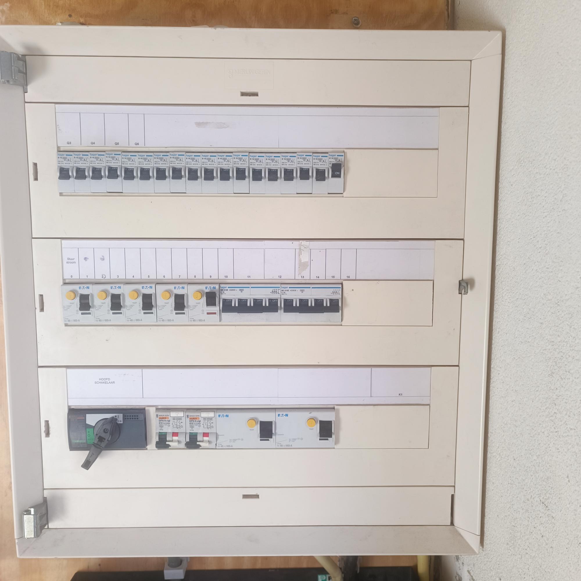

Misschien stilaan tijd voor een "show je groepenkast" topic ?
Ik heb er ook wel eentje die ik wil delen

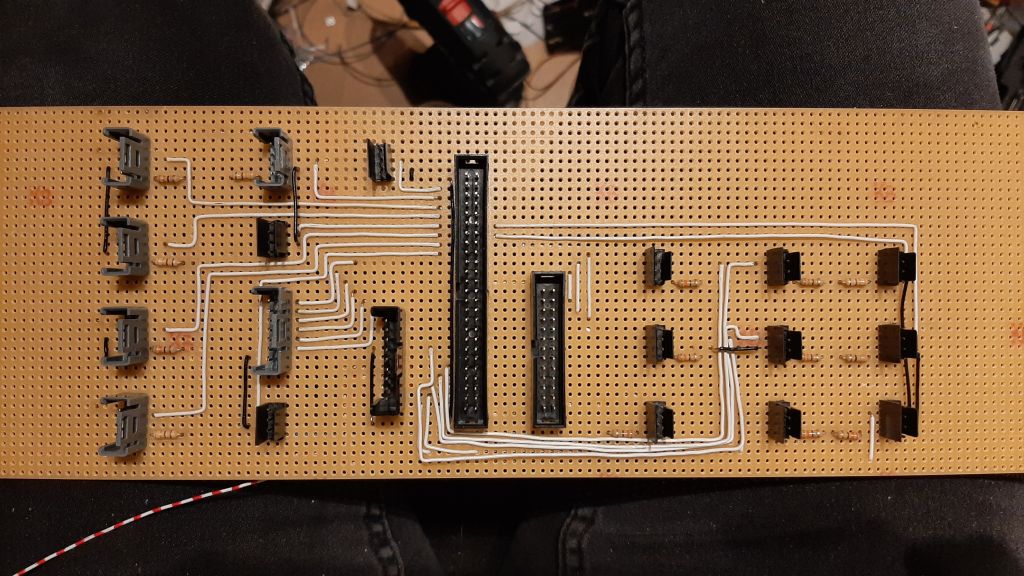

Dit was trouwens een van de andere beslissingen die ik in versie 2 nam: het aansluiten van alle knoppen met iets anders dan vaste soldeerverbindingen, waarbij de massa bovendien geregen werd naar elke volgende knop, waardoor een knop niet volledig uitgenomen kon worden...
Ik gebruik rood en blauw voor voltages die geen deel uitmaken van de logische kant van de Arduino Due die zich bezighoudt met het overgrote deel van de joystickknoppen, en wit en zwart voor de input en massa van de Due voor de joystickknoppen.
Waar mogelijk probeer ik de boven en onderzijde om die reden zoveel mogelijk van elkaar gescheiden te houden, zodat het in 1 oogopslag duidelijk is met welke zijde ik werk.

Om nog wel on-topic te blijven: ik heb de binnenkant van de pook eerst geprobeerd te ontdoen van alle CAN-bus achtige (het is het officieel niet, maar door de module waar die normaal op aangesloten zit, zit het er wel heel dicht tegenaan) onderdelen, maar bleef ergens een spoortje houden dat de hele tijd voor een valse verbinding zorgde (mogelijk ook omdat in originele toestand die pook de stand afleest aan op z'n minst 3 hall-sensoren: 2 van de direct omliggende sensor die aangesproken wordt moeten laag zijn, anders is er een probleem.
Ik heb de vorm van de oude print overgetrokken en er in plaats van met hallsensoren met reed-contacten een nieuwe versie van gemaakt (ik denk er wel over het ooit nog eens met hall-sensoren op te lossen vanwege de betrouwbaarheid, eerlijk gezegd).
