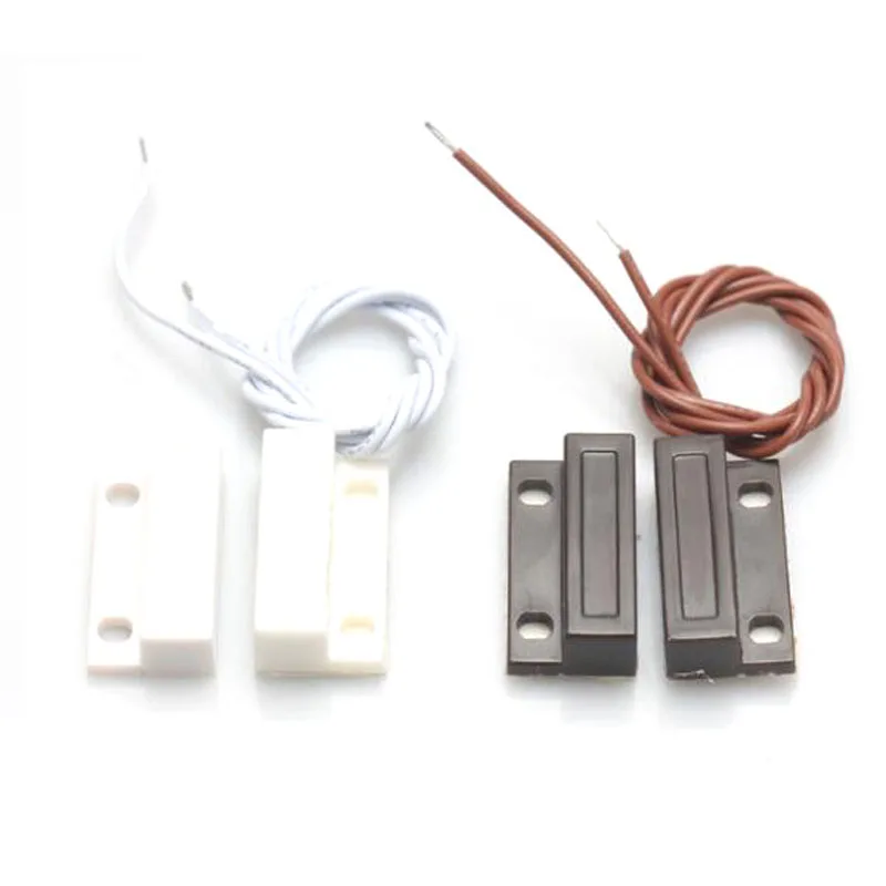

Als dat met aantallen en goedkoop moet zou ik zelf deze nemen:
https://www.aliexpress.com/item/32959163262.html
Deze reedcontacten misschien, minder stof en krom gaan van je schakelaar armpjes.
https://nl.aliexpress.com/item/32729343962.html?spm=a2g0s.9042311.0.0.…
of deze met een stukje draad https://nl.aliexpress.com/item/32740488542.html?spm=a2g0o.detail.10000…
