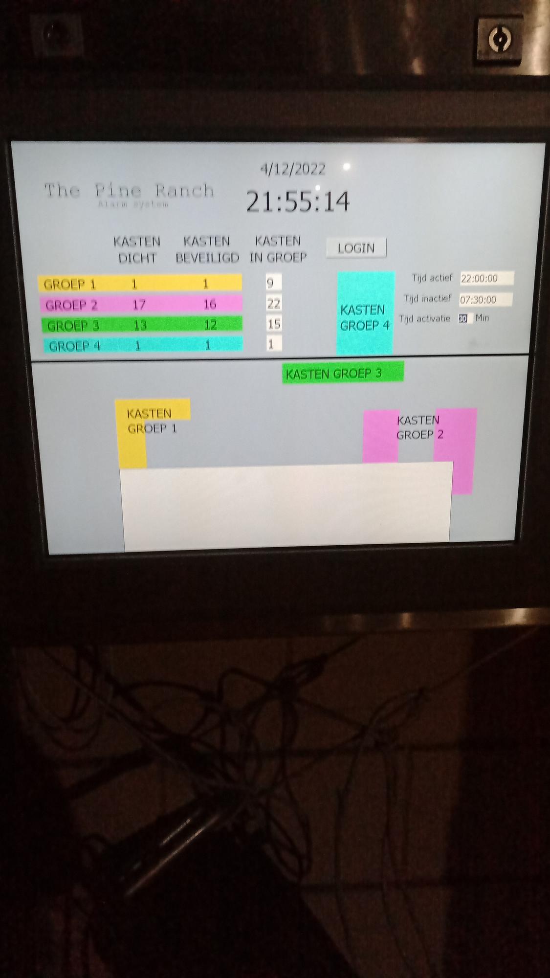

Ik zou minimaal 4 draden gebruiken + en - om kast-ledje te laten branden. De derde en vierde draad om iets met analoog te doen. Met 3 draden kan ook dan de de derde draad naar een ingang van de PLC. Zet dan ongeveer 7 kasten op een ingang, je weet dan bij alarm dat in dat stukje 1 van de kasten open is.

Ik zou het met de standaard magneetcontacten doen en dan groepen maken van de kasten die dicht bij elkaar staan. Dan heb je ook gelijk een sabotage lus. Het kost misschien wat meer kabel, maar het is minder gevoelig voor storingen. Kun je ook gelijk de spanning van je plc gebruiken en vergeet niet om ook een accu te plaatsen, in geval van spanningsuitval.
En dan je alarm in combinatie met camera's.

groepen maak ik dus ook, maar door per kast 0.5 mA te trekken in een 4-20 mA groep kan ik dus ook open loop detectie doen.
4 mA is 32 kasten open
4.5 mA is 31 kasten open
5 mA is 30 kasten open.
kan dus allemaal niet, maximaal heb ik 22 kasten in een groep
dus in mijn groepen kunnen
20 mA lopen = OK
alles onder
9 mA is foutief!
voor strings met minder kasten ligt die grens hoger..

Maximaal 22 kasten in een groep kan toch prima met 0.5mA per kast?
Je hebt 20-4=16mA te verdelen, dus met 22 kasten is dat maximaal 0.73mA per kast.
Of je nou met een spanningsbron begint een de stroom meet, of met een stroombron en de spanning meet, maakt m.i. weinig uit. In alle gevallen zou ik de PLC laten reageren op een verandering, en niet op een absolute waarde. Als iemand zijn of haar kast niet afsluit, is die kast niet beveiligd, maar de rest wel.

ik vind het wel slim, change on state, en dan hoef je idd niet alle lockers af als er 1 niet goed dicht zit.
waneer iemand hem dan toch dicht duwt, krijg je alsnog een alarm dat er iemand aan de kasten zit !
Je krijgt op de HMI dan een melding met hoeveel kasten er gesloten zijn.
Om 21.30 krijg je melding dat systeem op slot gaat over 30 min (countdown)
Wil je postpone kun je dat per 15 of 30 minuten doen.
Intussen kun je ook aantal kasten zien wat dicht zit (en wat dus nog open staat) dus heb je nog tijd voor inspectie rondje.
Kasten die dichtgaan is geen probleem. Als ze 15 min dicht zijn stel je de stroom bij. De stroom mag nooit zakken met meer dan 0.3.
Zo voorkom je ook rammelende schakelaars.

Ik zoek nog een goedkope SMS module met DI eraan.
Tot nu toe is hij 3x afgegaan:
1x doordat iemand te vroeg op stal was (nog in testfase)
1x omdat er 's nachts een kast open was gegaan waar geen slot op zat
1x omdat ondergetekende in een ruimte was die ook aangesloten is en het was na sluitingstijd...
Wel nog 2 problemen gehad:
1 draad was ergens losgekomen (niet goed gesoldeerd)
In 1 kast zit ergens iets mis, maar tijdens testen en meten deed alles het ineens.
Al met al werkt het wel goed.
Als je al iets met een PLC hebt een Siemens TC35i of MC35i oid?
Die kun je serieel met AT commando's aansturen en dan kun je SMSsen wat je maar wilt afhankelijk van wat je bouwt
Een S7-314 heeft alleen een Mpi poort en die is al in gebruik. Serial is niet echt een makkelijke optie..

Als ik het zo zie lijkt die S7 wel RS485 te hebben
Dan zou zoiets misschien kunnen. Die kan ook SMS aan
https://nl.aliexpress.com/item/1005004006525636.html
https://www.pusr.com/Support/download_hits.html?id=464
Alternatief is alles Siemens houden en een communication module erbij plaatsen en dan een TC35/MC35 GSM modem en daarmee SMSsen. Dat lijkt me wel de meest stabiele optie
Ja natuurlijk hebben ze dat. Maar met de MPi poort AT commando's uitsturen is toch op z'n minst een uitdaging.
Snel weer vergeten
Als de HMI een poort over heeft is dat altijd eenvoudiger.
Op 5 juni 2022 13:46:09 schreef GJ_:
[...]Ja natuurlijk hebben ze dat. Maar met de MPi poort AT commando's uitsturen is toch op z'n minst een uitdaging.
Snel weer vergeten
Ah.. weer wat geleerd... ik las al iets van MPI, wist niet in hoeverre dat configureerbaar was. Laatste keer dat ik met echte PLCs (muv Logo) gewerkt heb was 25 jaar geleden... (Ladder op de LTS)
Nou, een MPi kan wel het een en ander hoor, maar het is niet fijn en een ramp voor wie na jou komt. Bovendien zit de HMI hier al als master op te tokkelen.
